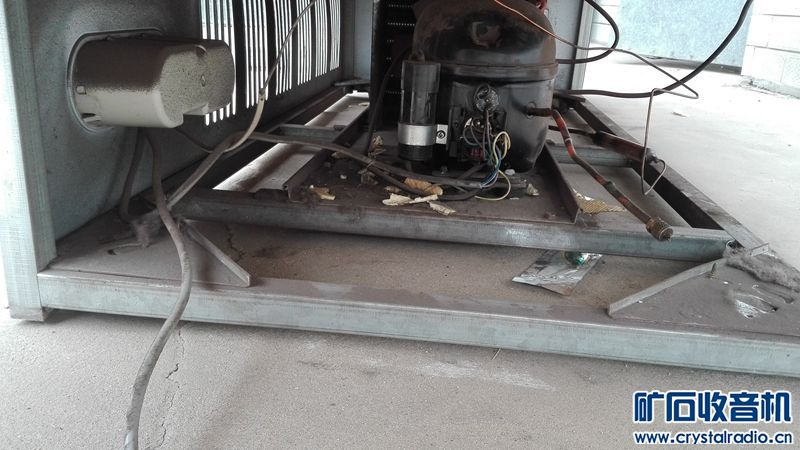

昨天一饭店的老板打电话说保鲜柜不制冷了,上门查看保鲜柜不小长2米,宽0.85米。打开后盖查看压缩机运转正常,风扇在转,冷凝器一点不热,百分之80管漏了,氟利昂没了,掐开工艺管只有少量的制冷剂喷出。和老板沟通好要换管,拉回家维修。到家已经是下午了,准备维修。

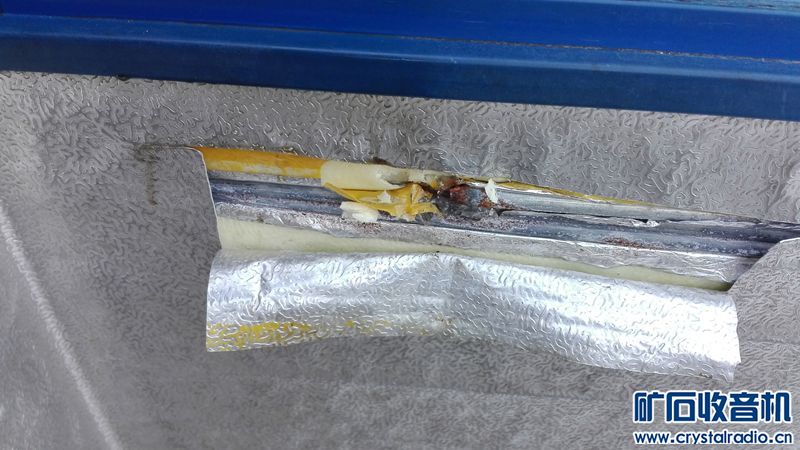

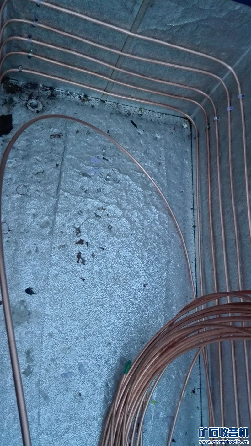

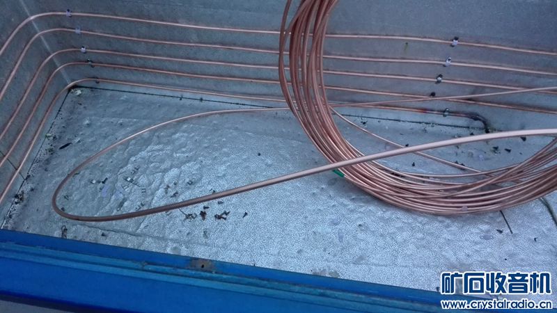

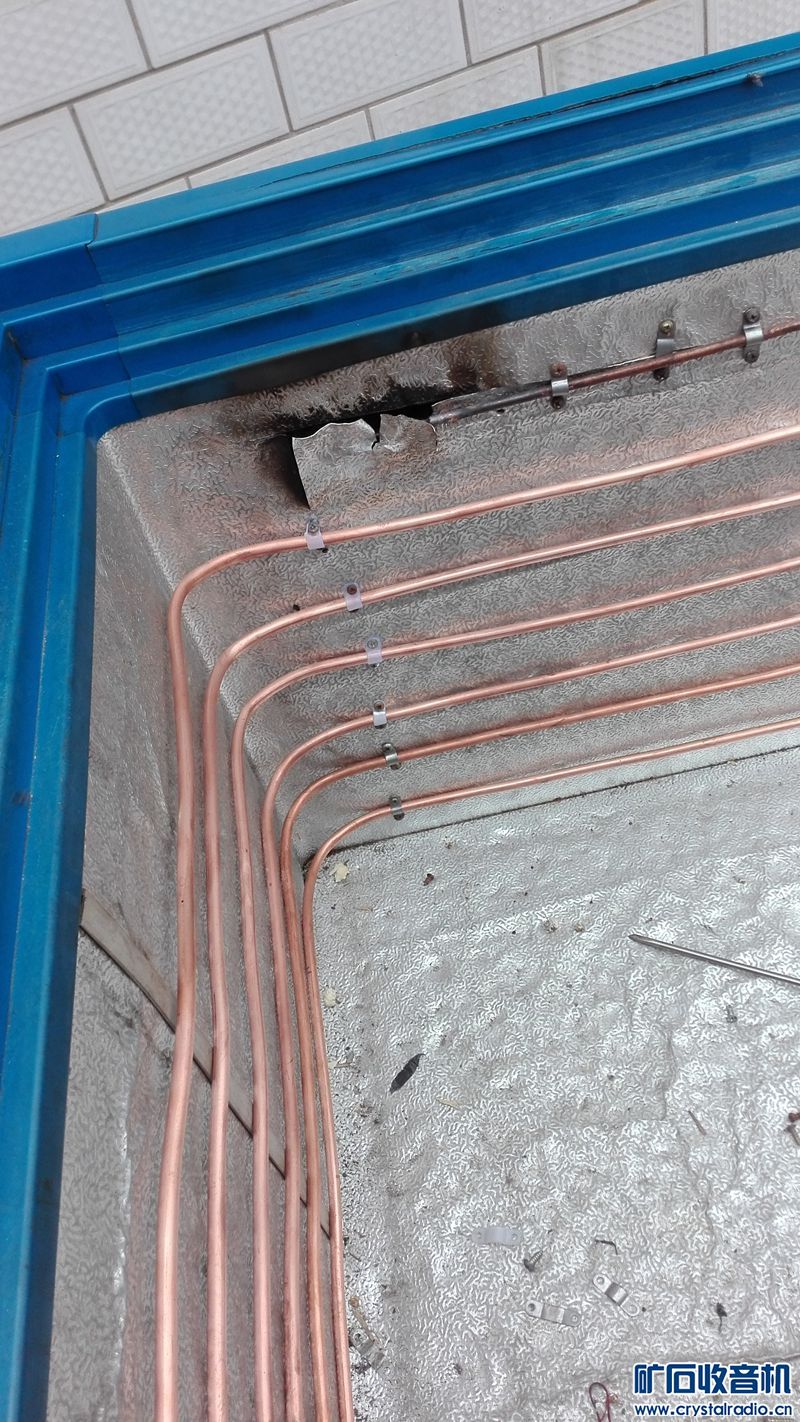

2..把回气管在箱体的跟部截断,在箱体的内壁处打一个8个圆的孔,把回气管穿到箱体里面,回气管是6个的穿在后换的8个的管里正合适,焊接好,就一圈圈的盘,盘到离毛细管40厘米左右截断。用一节6个的管把它们连起来,这样可以消除制冷剂在运行时产生的叽叽声。毛细管太短,只有5厘米,焊的不好, 回气管_副本.jpg 正在维修_副本.jpg 还差几圈_副本.jpg

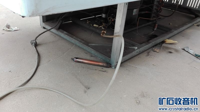

发表于 2016-5-23 16:23:28 | 显示全部楼层
管子要尽量帖平内胆铝皮,增大换热面积,那样没贴平整只能靠管子表面积换热,效果就大打折扣了

发表于 2016-5-23 17:47:36 | 显示全部楼层
盘管除了要平整外最好垫板用木锤拍扁。

盘管除了要平整外最好垫板用木锤拍扁。
您这可是手艺活!费事费神, 几乎很少的维修师傅这样做了, 记得以前《无线电》还是《电子报》上有个广告 介绍的是一种铜管整形机, 其实就把圆管整形成半圆或者扁条 方便冰柜维修盘管的,  现在估计也没人会买这个了。
