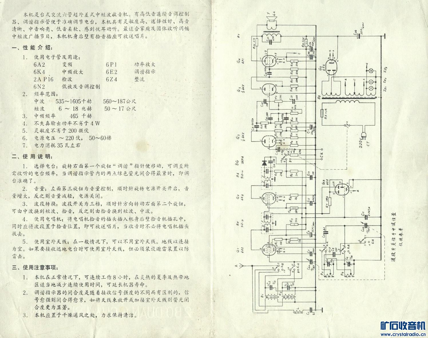

海燕D322型电子管收音机说明书    电路图

问技术达人,看图纸在输出变压器初级并一个4700P的电容,为何我的D322-1机子上没有这个电容?是改进掉了?
发表于 2016-6-20 18:13:01 | 显示全部楼层
哦,这个是322的图纸,也许322-1就没有这个电容了。

加上影响高频,这叫消振电容,如果工作良好可以拆了
发表于 2016-6-21 09:34:19 | 显示全部楼层
楼主朋友不要生气。这输出功率好吓人哪,红灯711=2.输出功率才0.5W。。。他敢说不劣于4W厉害!

谢谢分享!只是这个清晰度差了点
