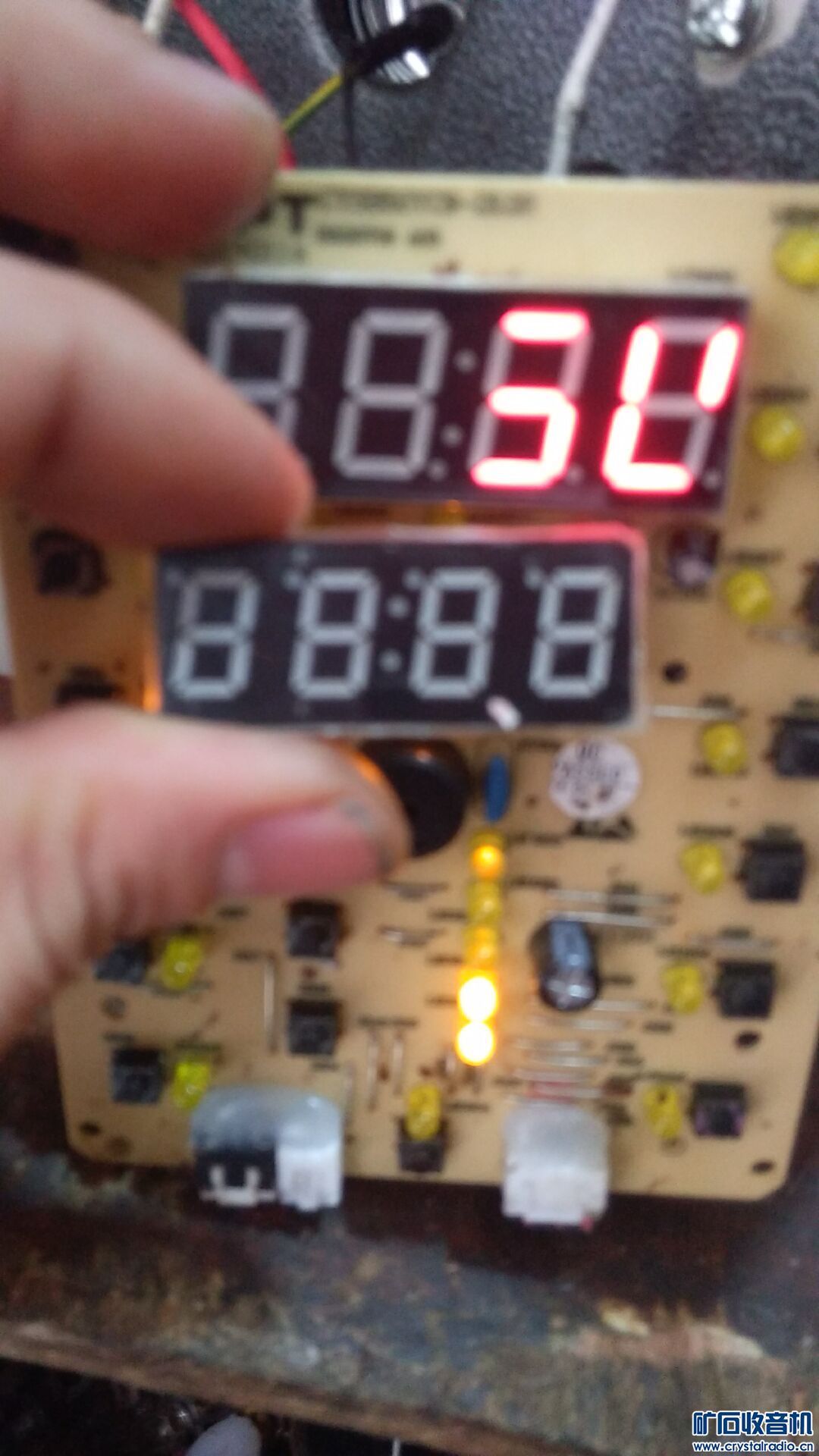

说奇怪也不奇怪,就是按键不能操作,只是故障原因有些奇怪。今天一老太拿来一苏泊尔电压力锅给我维修,故障现象就是上电有滴的一声,然后屏幕显示如图1,所有按键不能操作,指示灯定格在稀饭那里,不像字母不像数字,奇怪了?接下来就打开常规检测了遍,没发现啥问题,有滴声说明CPU应该是正常工作的,不能操作应该在电脑板的按键,指示灯这些问题上面。可是按键指示灯看着比较新应该不会漏电吧,过了会就想显示的那奇怪笔画应该是故障代码,但是由于缺笔画看不清显示的什么,所以我就拆了个其它压力锅的显示屏(小了一号)装上去,想看看到底显示的什么字母,显示居然还是乱的估计是共阴共阳的错了,型号不合吧,可是随手按了下按键居然有反映了,哈哈哈故障结果就是显示屏缺了笔画或者漏电造成键控电路不能正常工作,由于没找到合适的配件,干脆就吸空一只引脚,让它缺个字母不显示吧,反正对正常使用没啥大的影响
