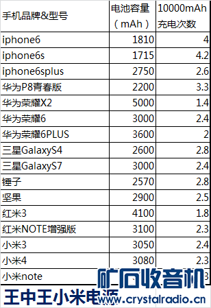

充电宝能给手机充几次
充电宝标称容量*72%/手机电池容量=充电次数比如,
解释:
1.充电宝放电有个转化率的问题,
大部分的充电宝宣称的90%转化率是在1A放电的条件下得出的,
而现在的很多手机允许1A-2A的电流充电,
大电流下,转化效率会有所降低。
这里取一个相对保守的估值。85%
2.当电能进入手机,通过手机电源管理芯片给电池充电的时候,还有个损耗。
这个未见专业测试。我个人测试红米转化率大概87%
这里取个保守的85%。
合计下来,1*85%*85%=72%,72%的充电宝标称容量进入了手机电池。
