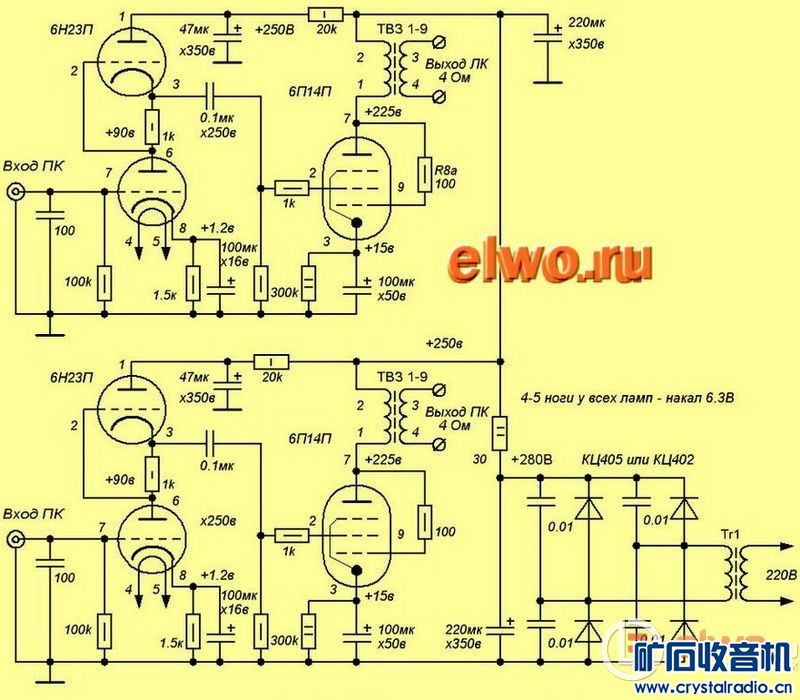

发几张俄罗斯的胆机电路图

俄罗斯业余无线电爱好者水平很高,当年很是羡慕。
第一个电路6F6、6P3P、6P6P共用一个电路,也没有标出输出变压器阻抗和阴极电阻变化值,值得商榷。

发表于 2016-4-14 09:32:23 | 显示全部楼层
第一个电路6F6、6P3P、6P6P共用一个电路,也没有标出输出 ...
我估计他是说此电路6F6、6P3P、6P6P三种管都适用,只要对应管脚正确,因为是三极管接法,输出阻抗宽容度大,阴极电阻根据实际用管还是要适当调整的。总体看他们重视三极接法,不用大环负反馈。

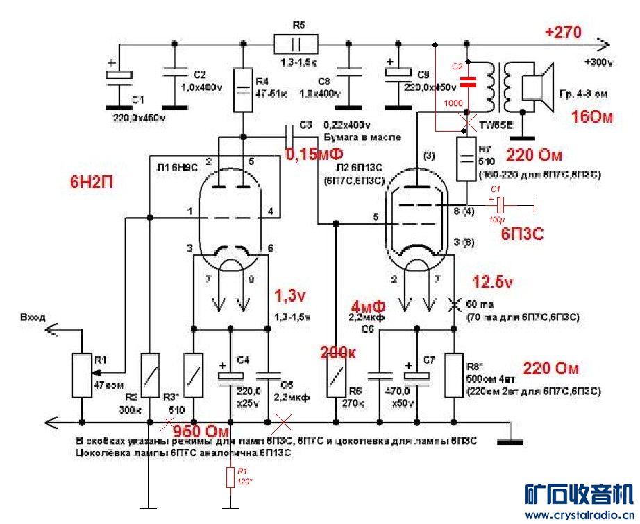

6N1,6N2是老毛子独有的,有应用电路吗?
 楼主| 发表于 2018-3-5 21:36:20 | 显示全部楼层
稍等!俄罗斯是6H1和6H2
