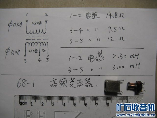

楼主: 枫丹白露
做了几个68-1高频变压器也累了
发表于 2016-4-11 14:16:56 | 显示全部楼层
我也用工字磁芯做了一个高频变压器,(旧车冲上的电感线圈,)先绕次级,再绕初级,还没上电路,不知能是否成功,过几天试用后再汇报,请看图:

发表于 2016-7-20 16:20:25 | 显示全部楼层
金杯磁棒 发表于 2016-4-11 14:16
我也用工字磁芯做了一个高频变压器,(旧车冲上的电感线圈,)先绕次级,再绕初级,还没上电路,不知能是否 ...
為什么要"先绕次级,再绕初级" ?? 反过來一样嗎??
发表于 2016-7-21 20:47:39 | 显示全部楼层
如果是1:1,就失去了变压器的意义,与阻流圈相比徒然增加损耗而已,为何不做成升压的?

发表于 2016-11-5 19:50:08 | 显示全部楼层
这个中周是超外差收音机上那种吗?看起来瓷杯比那种要长一些啊?
发表于 2016-11-5 22:24:29 来自手机 | 显示全部楼层
对,随便一个中周就行
发表于 2016-11-6 19:23:20 | 显示全部楼层
我用市场上卖的普通绿色的小磁环做过,是可以的,40:40,1:1的,效果不错。用中周骨架做也可以,就是绕500圈比较困难,最好用0.06以下的线,中周绕的线比较细,可能Q值比较低,不太容易自激。
发表于 2016-11-6 20:18:25 | 显示全部楼层
中周外壳和底座是收音机的,工字磁芯是车充里的,插点烟器给手机充电那种。
发表于 2016-11-6 20:34:23 | 显示全部楼层
68—1型单管收音机中的高频变压器。
