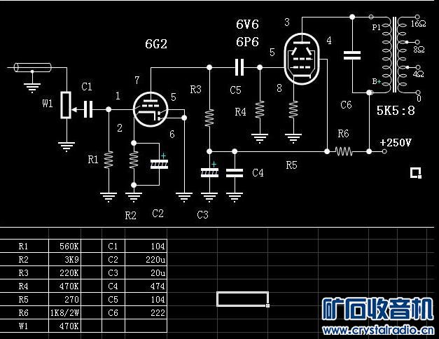

推荐一个简单易用的绘图软件,快速绘制电路图

bg1trk 发表于 2016-4-1 08:23
还真没干过用EXCEL画图的事,我用Protel。

演绎人生 发表于 2018-6-18 09:16
这个不错,怎样保存成图片格式?
我用的方法是结合电脑微信版剪切键,配合键盘alt+a键剪切保存图片。
 楼主| 发表于 2018-6-19 10:24:07 | 显示全部楼层
这个不错,怎样保存成图片格式?
这软件不常用,没仔细研究。
保存图片有个通用方法--屏幕截图!
屏幕上显示要保存的内容,按键盘上的“print”键,然后打开画图,粘贴。然后在图片上选择要保留的区域,剪切、另存。不用装任何软件,屏幕上的内容都可以截下来。
