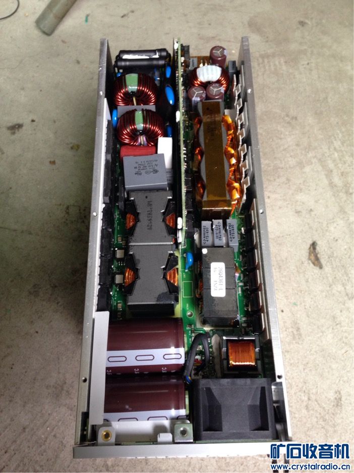

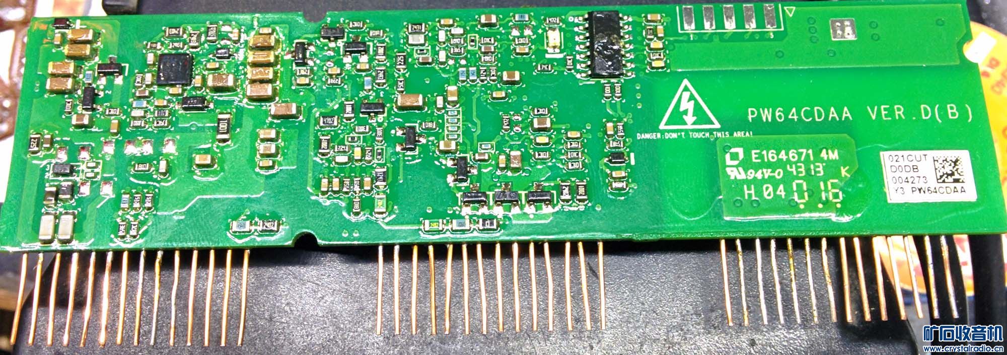

发表于 2016-3-21 14:33:29 | 显示全部楼层
32221923 发表于 2016-3-21 11:33
电压想调到45v 怎么下手啊
【方法1】
如果你有这个电源的监控模块,就能直接通过485总线设置输出电压,这样最方便,但是一般人没有这个模块。
【方法2】
首先你必须得拆出主控板,高难度高风险。
再测量找出一对分压电阻,这对电阻一头接地,一头接53.5V,中间接到单片机的。
修改这对电阻的阻值。
这是我的猜想,因为我当时没改电压。
注意板子上有透明漆,要刺穿才能测量。
我当时拆主控板的时候,是用夹子夹住针脚再焊接,把针脚一根根抽出来。
剩下几根抽不动的(另一面有大量敷铜),就把他们一起加热,大量堆锡,把主控板直接抽出来。
主控板成功拆下之后,用单芯铜线(网线)重新植回针脚,焊接在电源大PCB背面测量、调试。
最后把主控板焊回去。
当时我做电流切换的时候,用到了单片机,控制MOS管来接通不同的电阻,切换电流运放的放大倍数。
补充内容 (2016-3-23 17:49):
更正:总线并非485,而是CAN总线

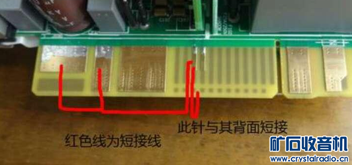

发表于 2016-3-20 18:08:36 | 显示全部楼层
我也有一个 请问怎样启动啊 我的通电没有输出。亮红灯
 楼主| 发表于 2016-3-20 18:23:50 | 显示全部楼层
RE: 收了一个华为R4850G2电源
我也想试,就是不会启动
我在TB买了个这个电源,本想拆开改调压调流,结果呢,这丫直接就是单片机控制管子,除非能搞到源代码,否则都没地儿下牙,最多只能从反馈做点手脚微调一下。。
最终只能做成48V充电器,电流运放做点手脚,弄个10A、20A、全功率(60A)三档开关调节。。
而且,这电源的主控板超级难拆,烙铁从底面排针烫,但正面有大面积敷铜,PCB都烧黑出味道了都还搞不开,太不好玩了
附上一个启动方法:
