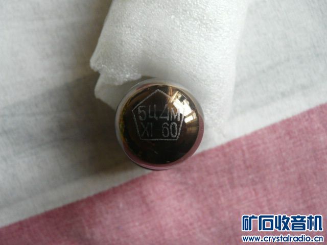

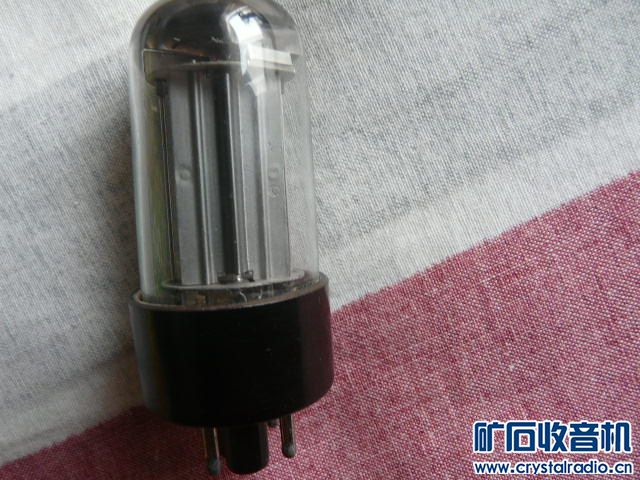

翻翻库存,有一个网友送的前苏联5Ц4М,是旁热式双二极整流管,按照前苏联命名方法GT管后缀应当是C,5Ц4C相当于国产5Z4P:

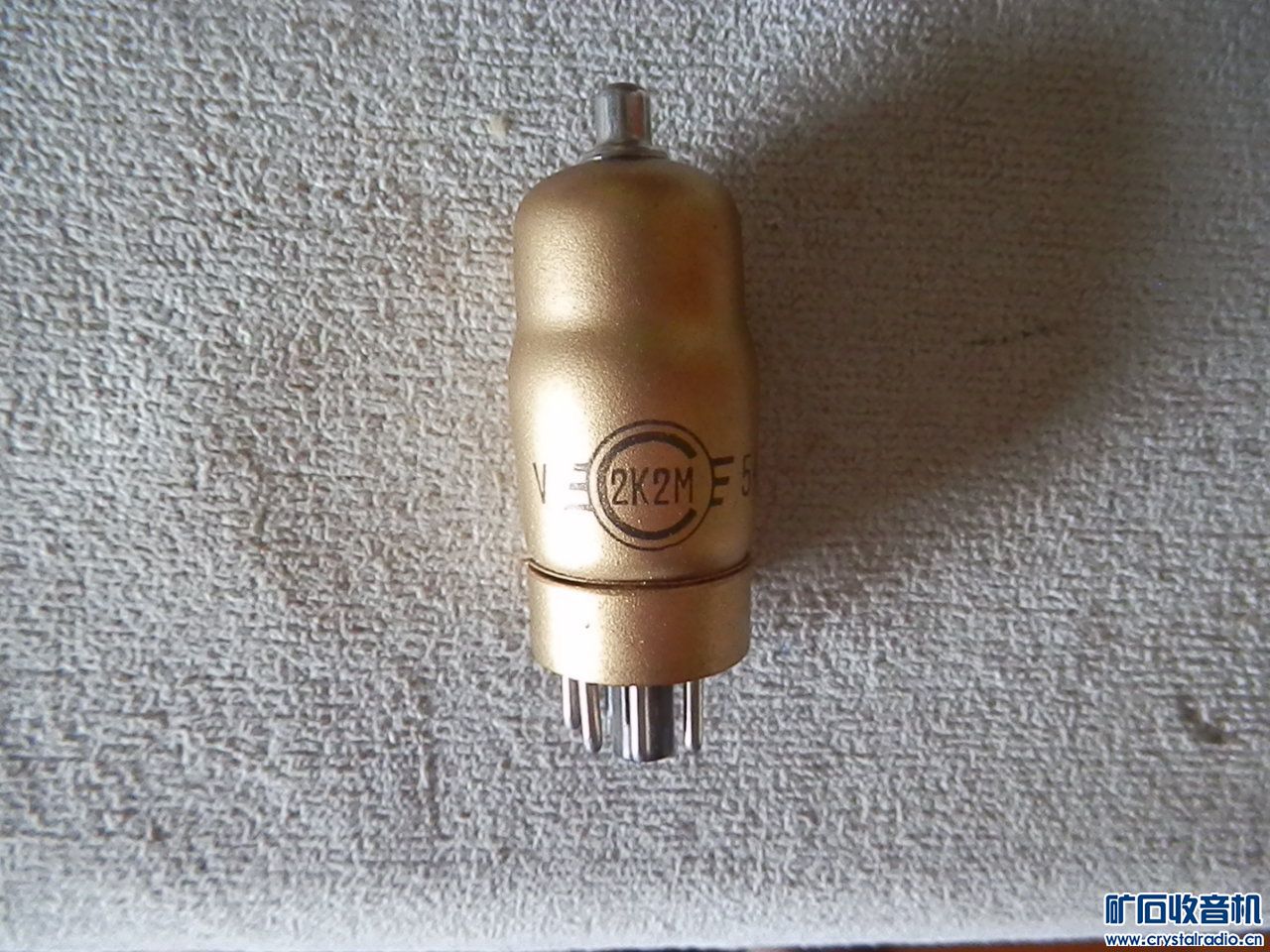

在本论坛上找到一篇较详细介绍前苏联电子管命名方法的文章,里面也没有后缀M的定义,却找到一个同样后缀的电子管,看来M是有说法的。

白版主,没有看到苏联电子管命名法的第4个字母М的意义。看5Ц4М与5Ц4C参数与外形都有差别。
袖珍手册的参数,曲线没用省略。
发表于 2016-3-17 17:33:01 |
一般情况下M后缀的管子外观会比C的管子要小,猜想会不会是C对应G管,M对应GT管?或者M是C管的缩小版
发表于 2016-3-17 17:51:53 |
从外形和电参数来看,毛子5Ц4C与5Ц4М的区别,和国产5Z4P与5Z4PA的区别相对应

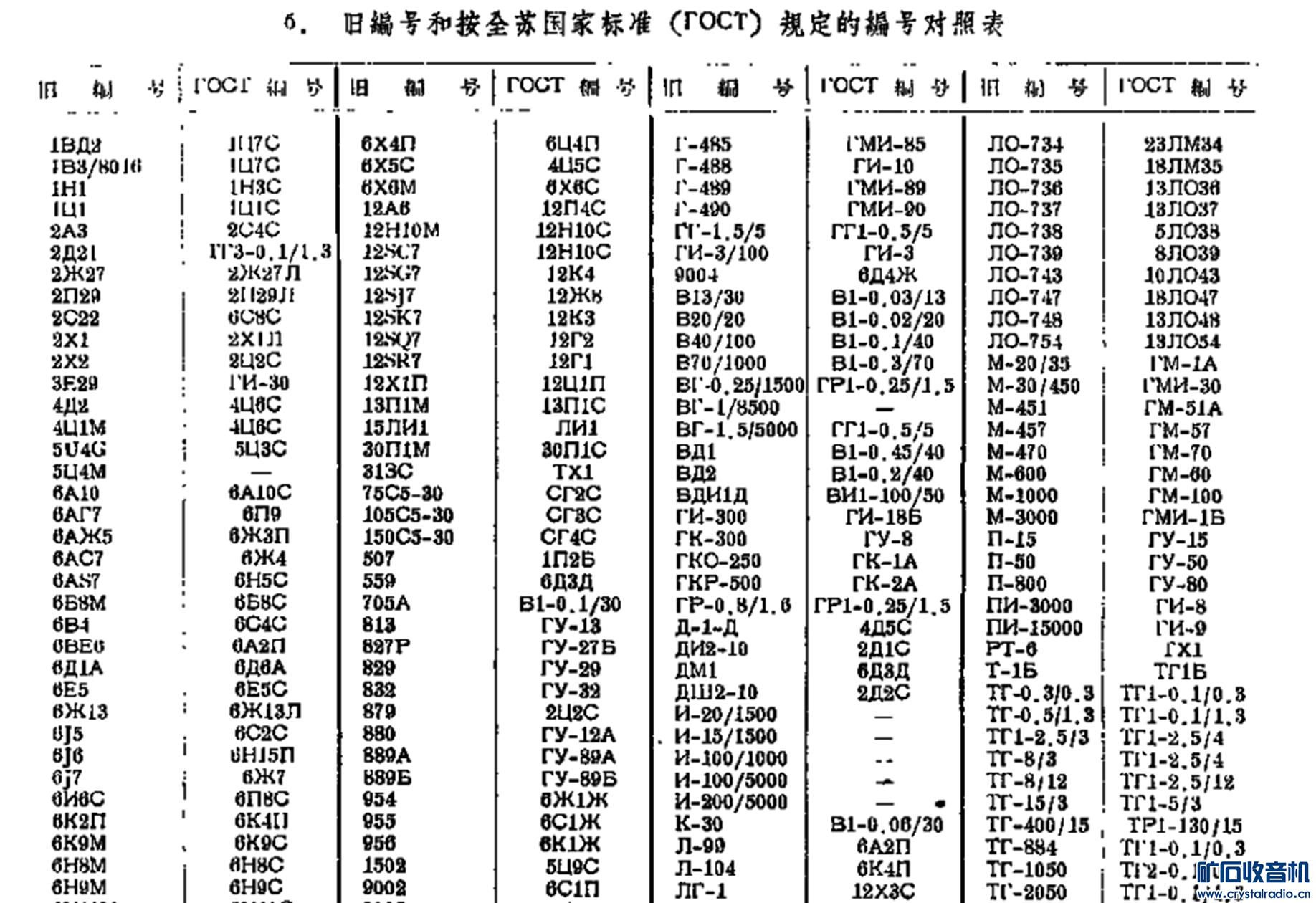

这是苏联保留旧型号命名管。旧型号M用新型号C代替。也有旧型号M的花生管取消了M字母。

M是苏联电子管型号没有标准化时候定的。后来虽然统一命名方法但是有些厂家还是继续使用。这一点和5Z1P有点类似,南京80标准化应该是5Z1P,但是这时候已经不再生产80了。

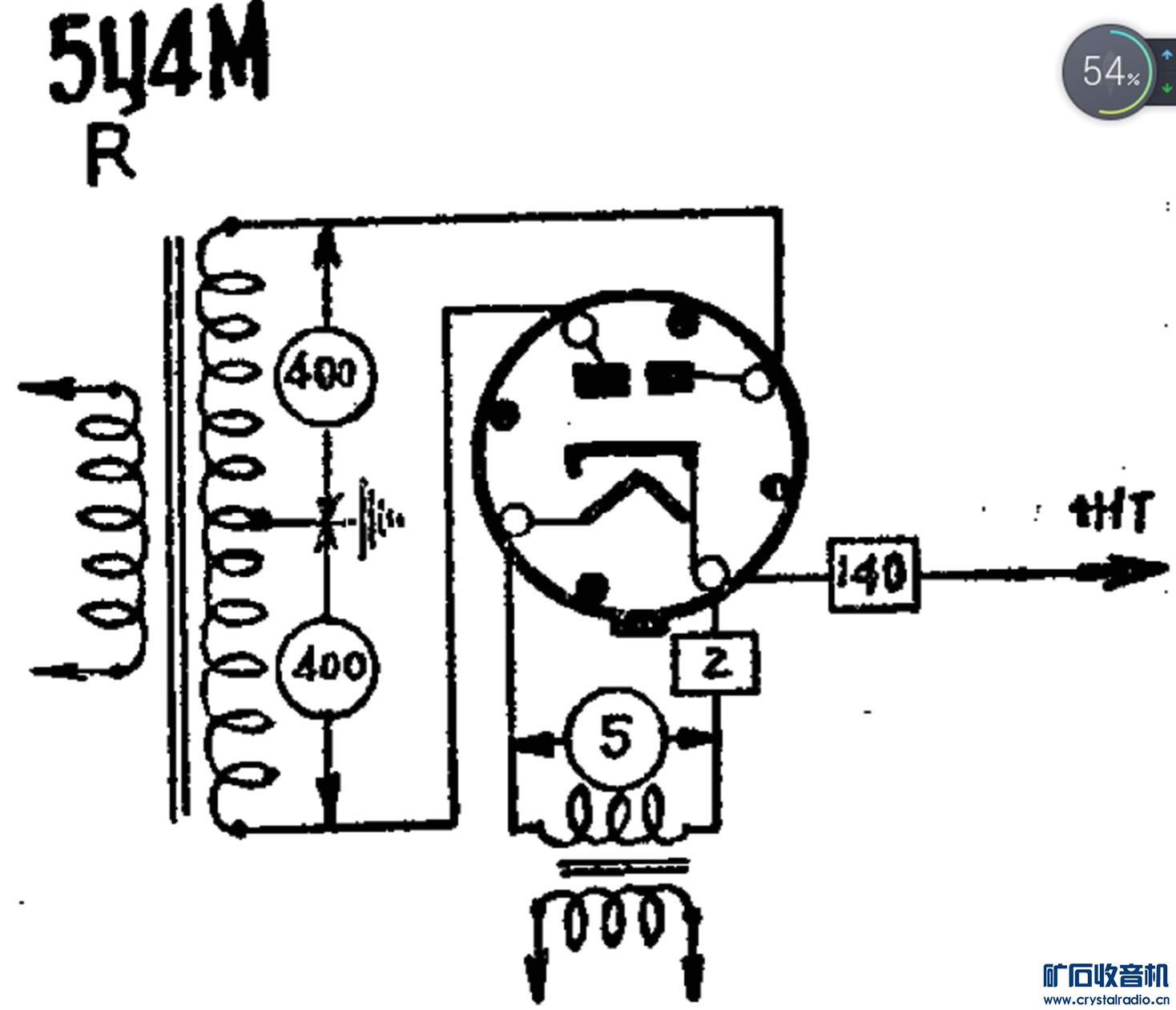

谢谢于老师的资料,我的这个管只有4个管脚。

版主客气了,在坛里得到您很多的教导,万分感谢!4楼的图是以前外文书店买的原版“简明电子管手册”同国产手册一样难免有错误。看看这个图能对上号。
附加几个5V苏联整流管
