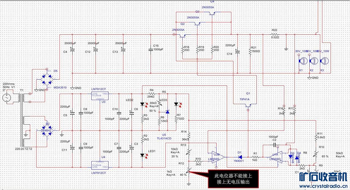

参照老顾的原理:
http://www.crystalradio.cn/thread-516000-1-1.html
也做了个稳压电源.

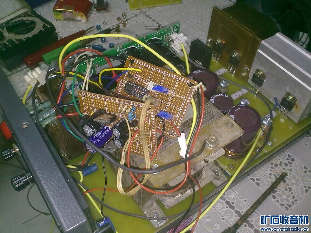

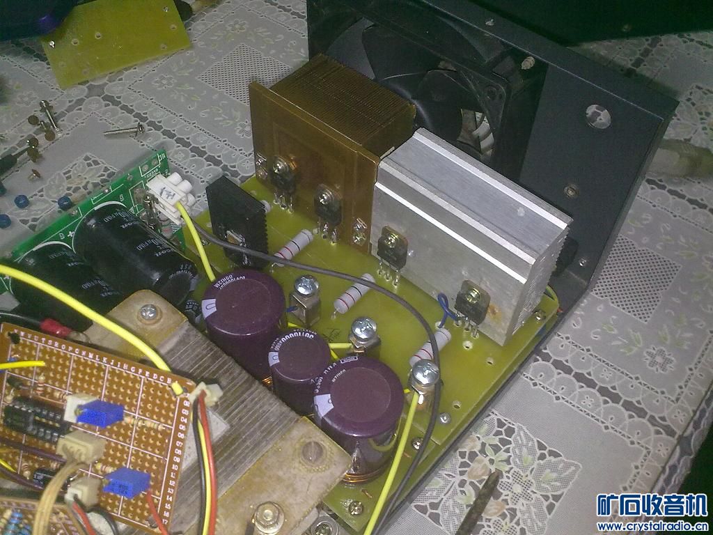

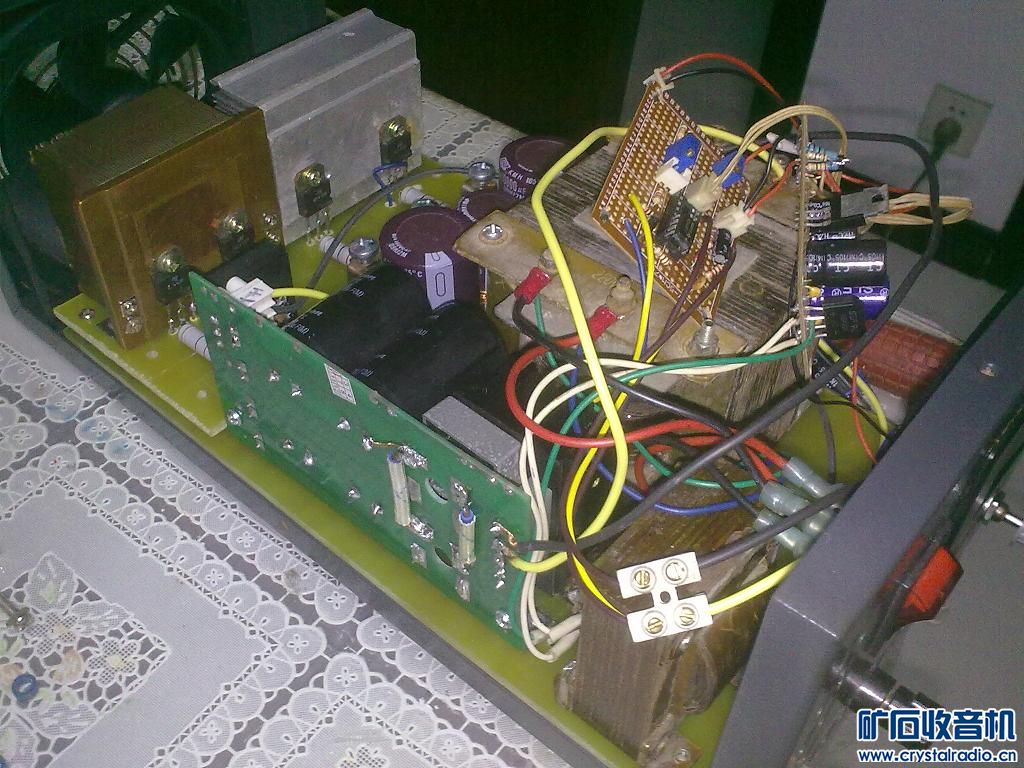

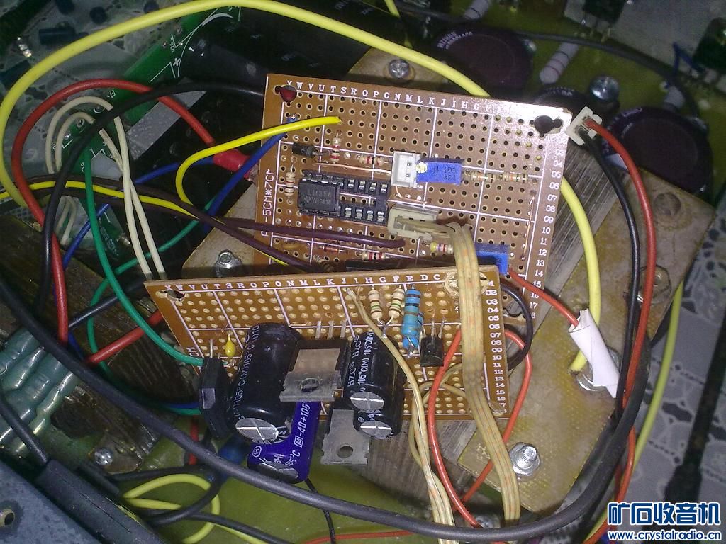

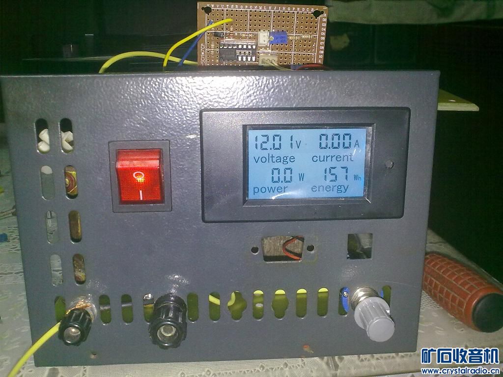

现在输出0-14伏可调.正常.空载.

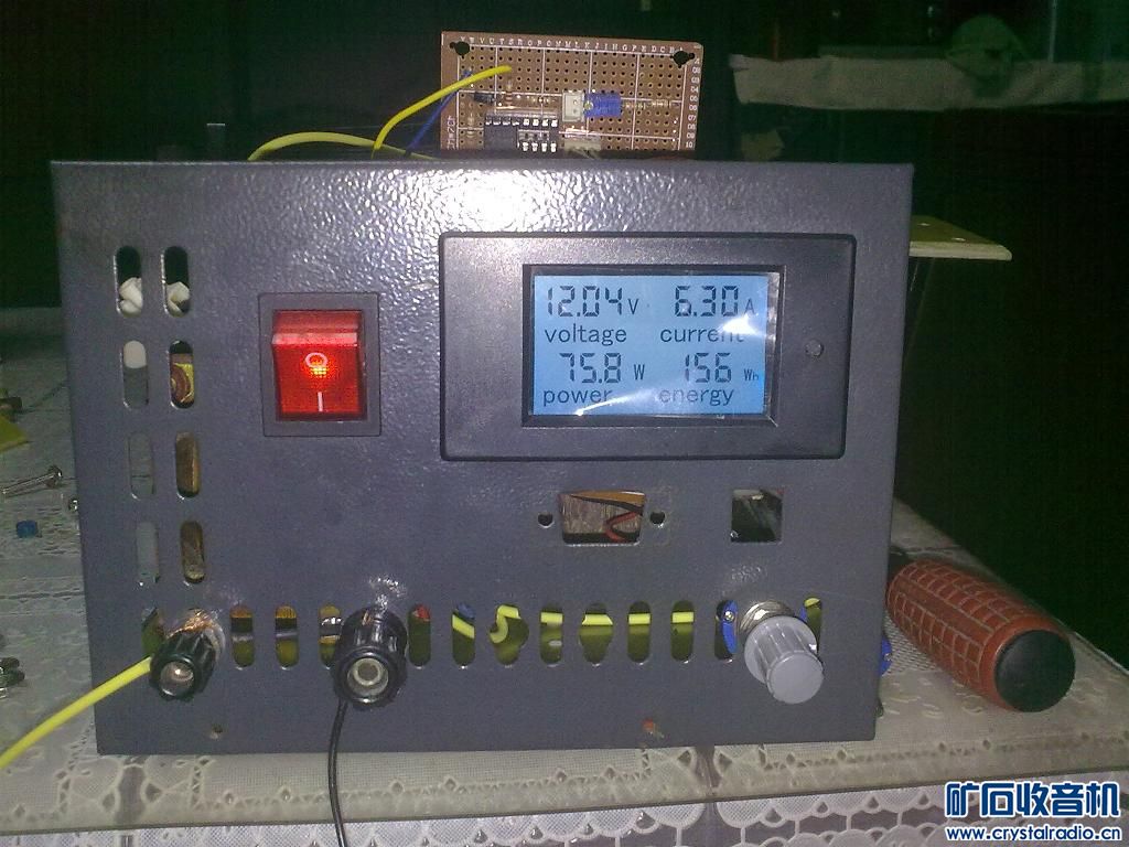

负载6.3A.加负载后电压会上升0.03伏?
现在的问师是:R12可调电位器不能接上.接上后无电压输出.这是怎么回事?(其实原来可以接上的.我负载接过直流电机后出现了现在的情况.)还有就是这个电源在用电机做负载时的电压会上升2伏左右.
我的原理图.
上几个内部图.

线性电源……估计是哪里烧了吧……
发表于 2016-3-15 13:19:32 | 显示全部楼层
其实30毫伏不算个啥,要究其原因,个人看法有可能是取样原件(特别是低阻值大电流的取样电阻之类)温飘的正负问题。
发表于 2016-3-15 14:19:37 | 显示全部楼层
R12接上后就会拉低了控制电流运放的同相端电压输出低电平,结果就会拉低输出电压。那么,就要搞清楚,你是在空载时还是负载时出现这样的问题。
1,如果是负载过大这个问题很正常,那就要根据你设计最大输出电流对电流检测电阻或是基准电压作一个调整。
2,空载时出现这样的问题,那就要检查电路、元件故障,或是基准电压,以及IC等。
发表于 2016-3-15 14:25:50 | 显示全部楼层
检查358是否烧毁,接电机等感性负载,开关时要产生负脉冲,有可能损坏运放,观察你的电路,你输出端应该还要个二极管并联做反压保护,还有调整管也该反并二极管保护。

其实一开始装机后是正常的.空载与带载多正常.只是后来用电机试了一下.就成这样了.不知那里出了问题?
LM358运放换过二块.问题还是一样.问题在那里?
双12伏及基准电压也正常.

检查检测电阻上的电压是否正常,空载或在设定的电流范围内。U2B的反相端电压应小于同相端

R22或U2B反相端电压,如果输出端板子上无泻放电阻又无负载,电压为0

不接R12可调电位器.电压调节全部正常.从0-14伏可调.上面的图片是没有接上R12电位器时的二张图片.空载及带载时的情况.
接上R12后.R22上就没有电压输出了.
还有U2B反相端电压指那里?

431K端正常?D1好的?PCB焊接没有毛刺短接的地方?测试下电位器正常吗?内部有没有烧毁短路?就这么几个原件,换完就一会功夫,找不到原因?

从你的仿真图上看得出应该5.6.7脚用于调节电流,那么6脚为反相端。你再测一下同相端5脚的电压是否正常。
