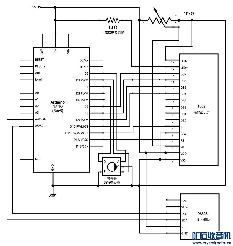

电路图:

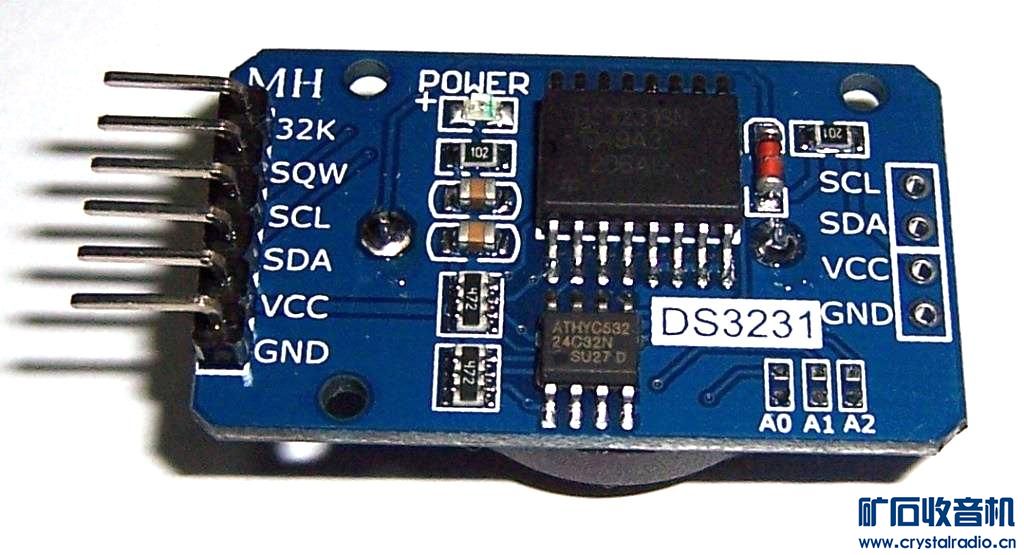

DS3231时钟模块:

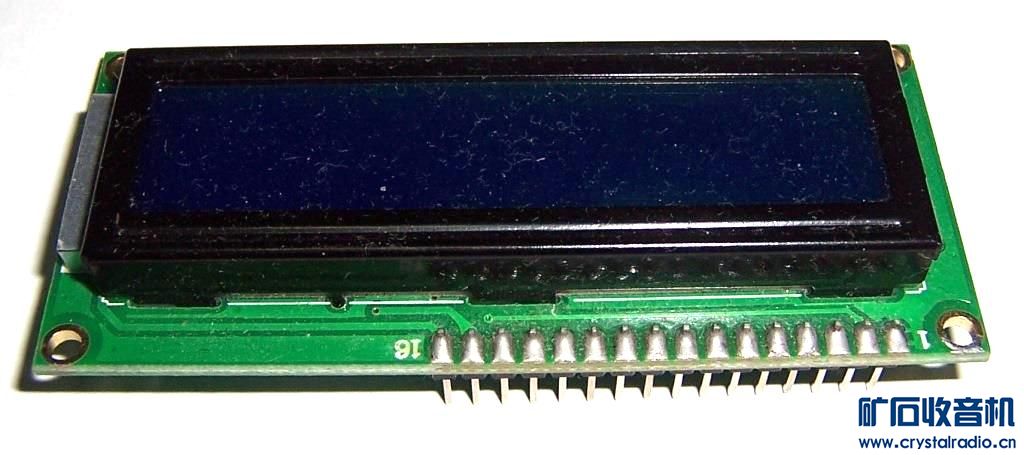

1602液晶屏:

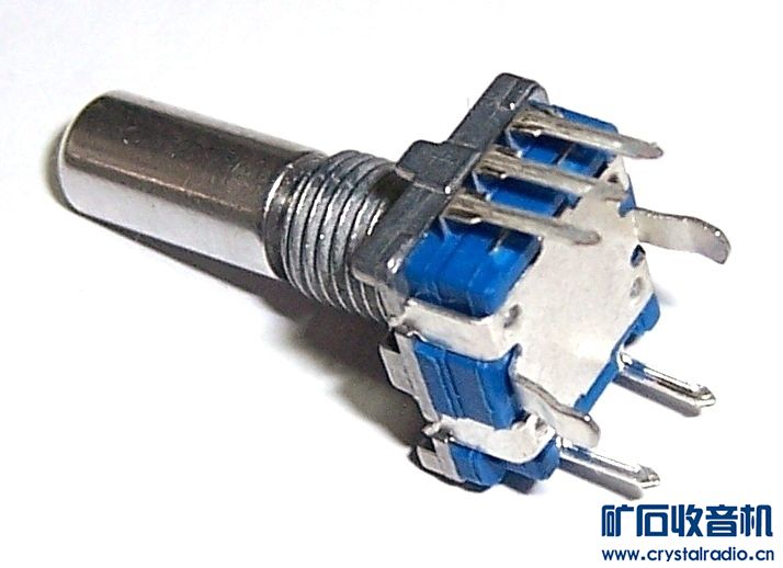

EC11带开关旋转编码器:

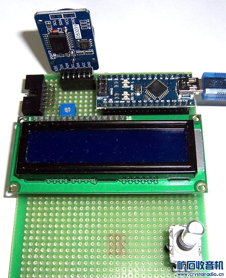

模块装配完成:
