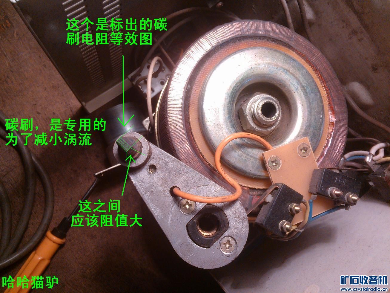

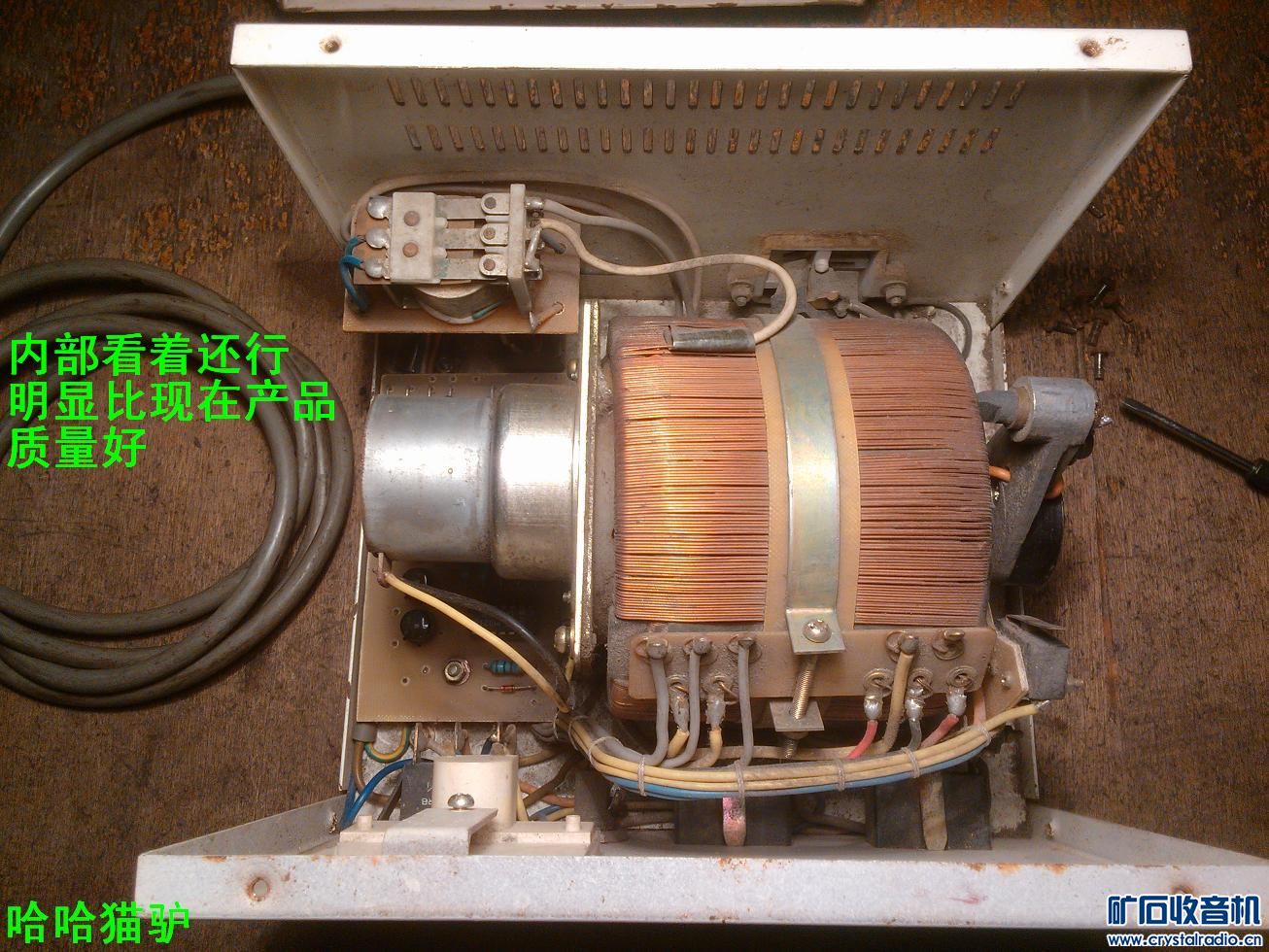

1.jpg    2.jpg    3.jpg    4.jpg    5.jpg    6.jpg    7.jpg    8.jpg    9.jpg    10.jpg    11.jpg    12.jpg    13.jpg    14.jpg

以前老机子实在,只标500VA,现在虚标的话,可以写1000VA,线圈露在外,散热好,加上自偶式。
有110伏输出,很实用的。
发表于 2016-1-11 15:48:09 | 显示全部楼层
这种稳压器唯一的缺点就是反应慢。

那时候受限于器件,人们还是很能想一些土办法的
