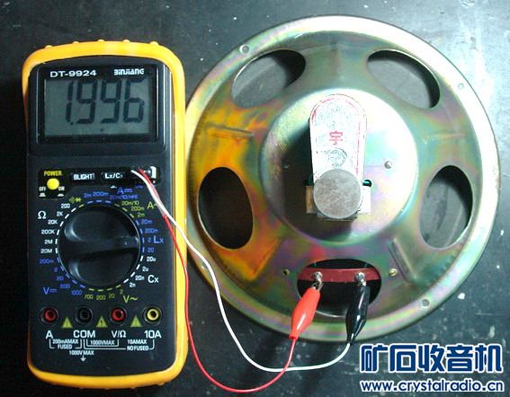

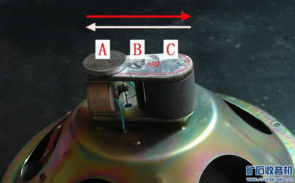

luckyangman 发表于 2016-1-9 14:26 充磁也不难吧
bigradio 发表于 2016-1-9 14:48 没条件实验,要是多放几个磁铁会不会增加。
hhyy99 发表于 2016-1-9 14:59 没有电感表只能靠耳朵听了,100%音量会增加,但要注意磁铁极性,极性正确音量加尢,极性错误声音减小,要 ...
hys 发表于 2016-1-9 15:26 我有个门吸上的磁铁磁性很强不知能用否。
hhyy99 发表于 2016-1-9 15:36 门吸上是不会用强磁铁的。
hjs_1961 发表于 2016-1-9 19:52 我那个舌簧喇叭电感量才1H多一点儿,您这怎么这么大。
