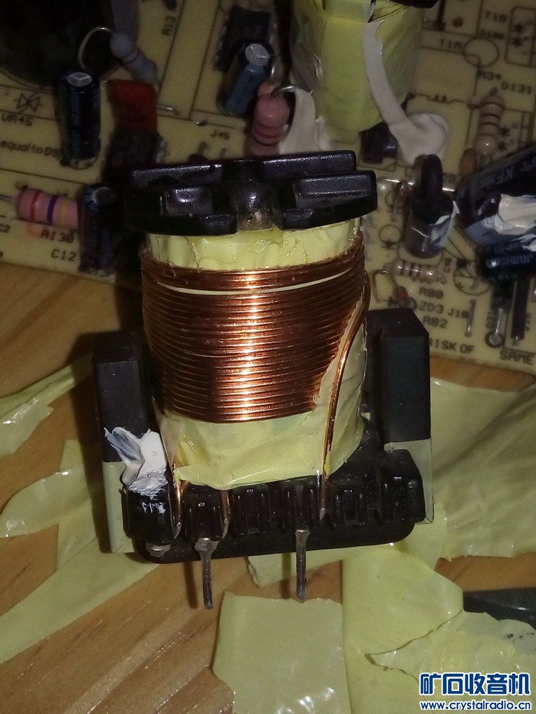

拆的是HP电源上的开关变压器,
由坛上矿友办法,用热风先加热磁芯再拆,可惜还是心急了点,拆坏一边,磁芯也太脆,
最外侧1次(高电压)绕组,23T,

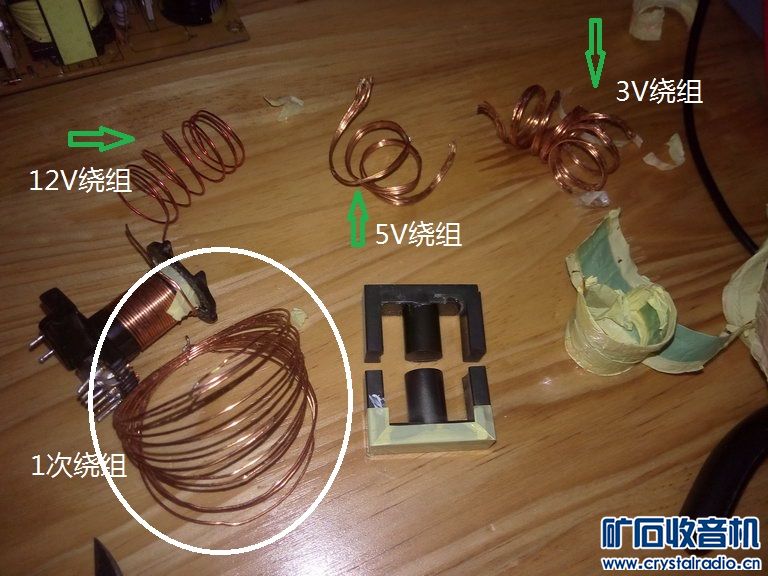

3V绕组
5v绕组
12V绕组(红色漆包线)忘拍了。

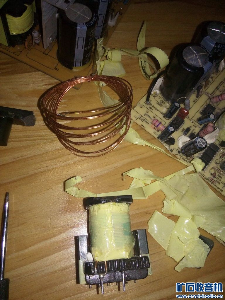

最内侧又是1次绕组,23T,

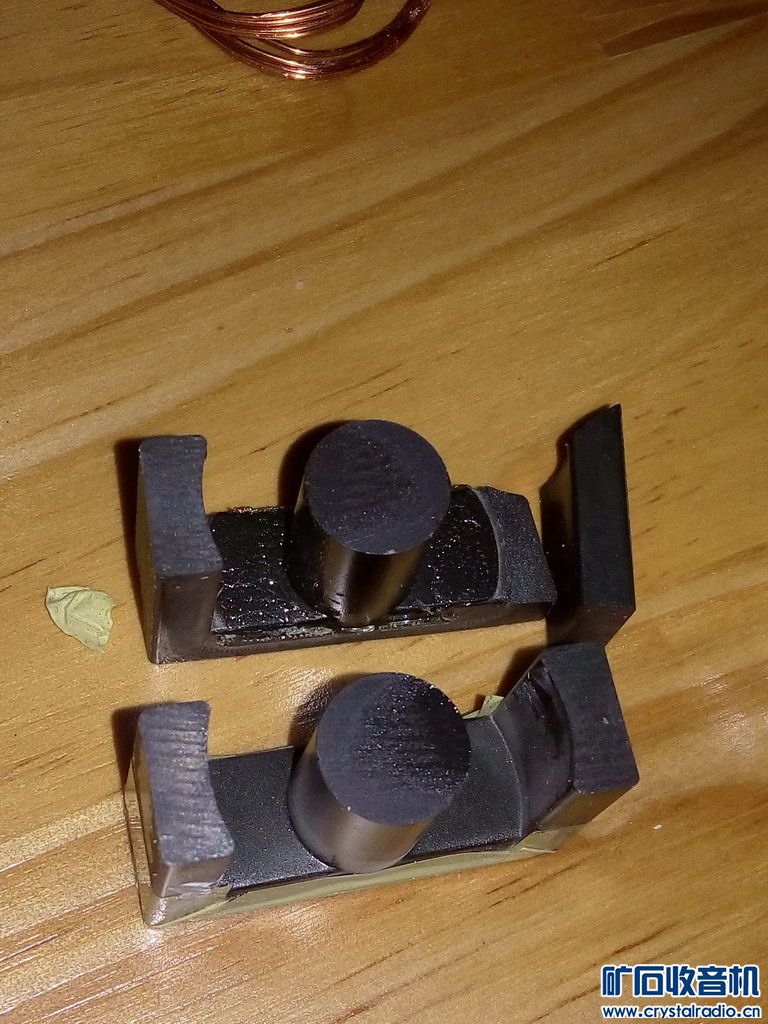

磁芯

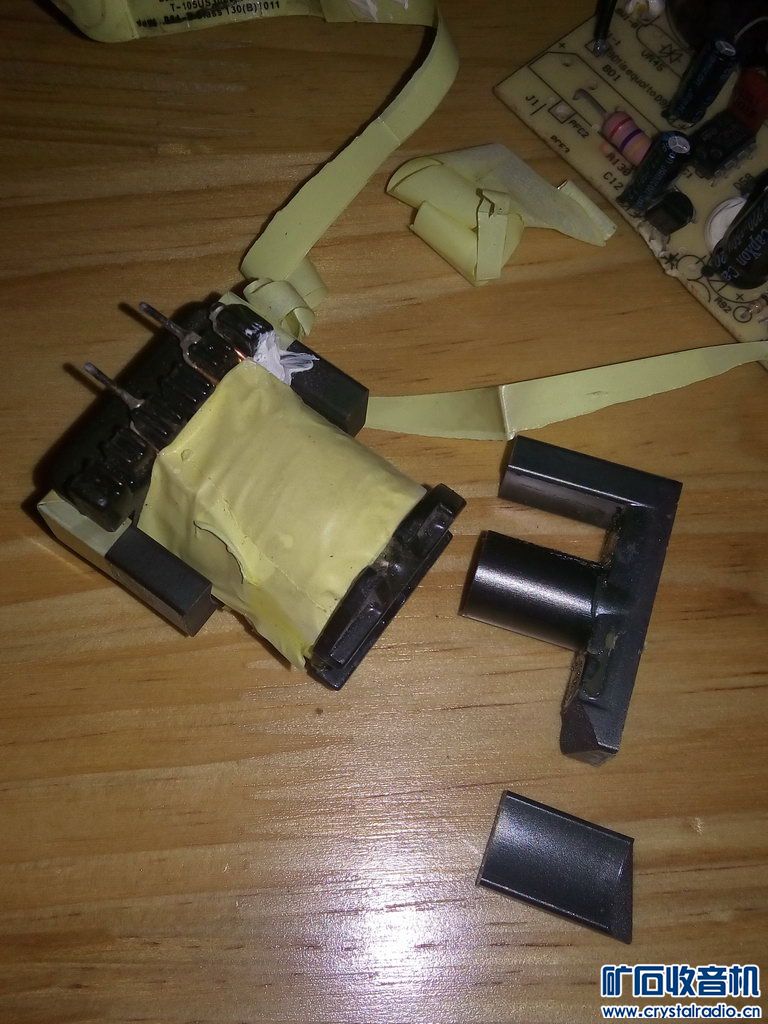

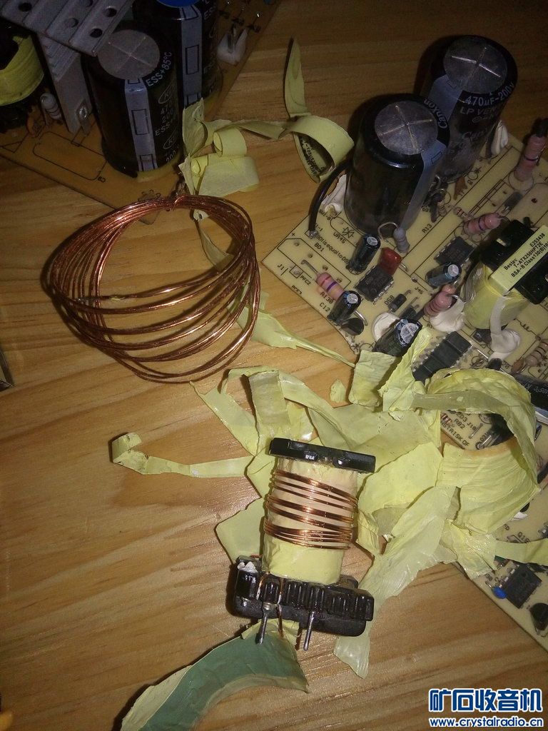

发现1次的两层绕组分别是最内和最外侧,用铜箔胶纸与中间的2次绕组隔离,呵呵,有点像夹心饼干。
