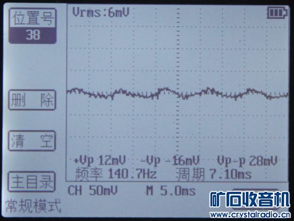

 楼主| 发表于 2016-1-29 20:23:30 | 显示全部楼层

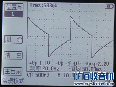

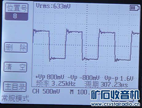

胆耳放做好后,用方波进行测试一下,因是第一次做胆机,不知波形是否属于在正常范围内。
频率从20HZ-22K

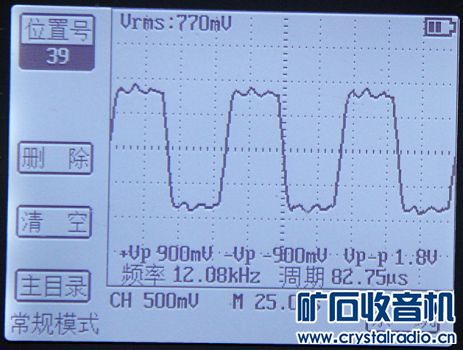

电源空载波
电源工作波

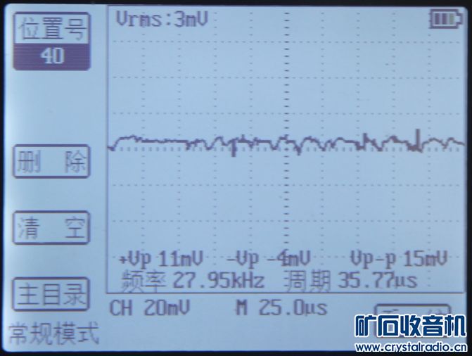

右声道无信号输出波
左声道无信号输出波,比右声道略大一点。

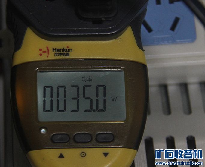

胆耳放工作功率

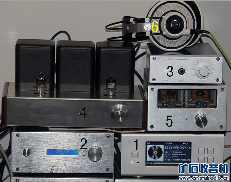

    开关电源胆耳放音质对比,还是在不同的条件下对比,不投入同条件对比了。
    一、参加对比的器材属于中档偏下类型。
  1、母带播放器D3。
  2、解码器,双WM8741。
  3、石机耳放,E3场管小甲。
  4、胆耳放,工频电源PCL86管,3.5K,4、8欧输出牛,接8欧。
  5、胆耳放,开关电源PCL85管,5K,50、150、300、600欧输出牛,接50欧。
  6、耳机。AKG-Q701,阻抗62欧,没有换线。

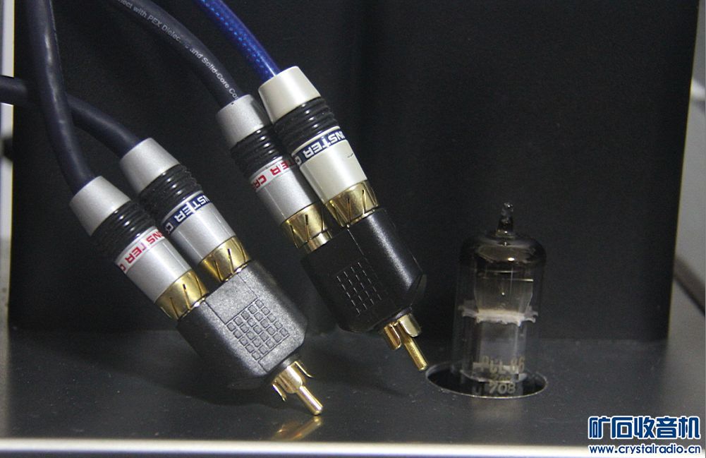

    二、对比方法
  1、同信号、同输入、同输出,此处的一转二接口比较次。

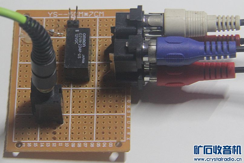

  2、输出用继电器切换到耳机。此处的线材和接口相当次。
  3、采用二二对比。
    三、音源
  1、16比特、24比特、32比特。
  2、44.1K、88.2K、176.4、192K。
  3、有中文、外文歌。
  4、要选录音质量好的歌,有些录音时加强了口水声,听后就感觉不自然,有些歌曲在转歌时残留了底噪,听后有毛的感觉。
    四、听后感觉,说得不对请大大们键下留情。
  1、石机确比胆机干薄些,中高段亮,有点冲,人声前倾,甲类机好象都有这样的现象,所以要用电容调音。
  2、工频电源胆耳放,人声和音乐基本在一个平面上,音质圆润一点,比开关电源85管耳放纤细一点。
  3、开关电源胆耳放,声音更厚一点,没有工频耳放细腻,但差别很小;力度猛一点,干净利落一点。
  4、二台胆机都比较可以,但在同期反复比较听有一些差别,原因分析。
  一是所用的管子不一样,86管好于85管,国外也以用86管做胆耳放的多,所以更细腻一点。
  二是输出变压器不一样,开关电源的输出变压器叠厚40mm,工频电源输出变压器叠厚35mm,再加上阻抗不一样,所以感觉用开关电源的声音厚一点。
  三是二台机的供电能力不一样,工频机的电源是40W,开关机的电源少说是200W的,所以力度更猛一点。
    五、几点体会
  1、开关电源用于功放从本人试下来是完全能胜任大部分人群所需,但要选择正确的电源结构,要选用半桥结构的电源,一是电源输出是正负对称波,容易做成正负电压;二是幅射干扰小、纹波低;现在有谐振型半桥电源更好,纹波更低、幅射更小;三是好找,ATX电源绝大多数是半桥电源;四是成本低廉,10-15元一个。有些坛友用单端正激、反激电源去试,结果很不理想,就断定开关电源不能用于功放,更不用说用于胆机。
  2、要做好隔离屏蔽,进一步减小干扰。
  3、适当提高振荡频率。
  4、用场管做功率管更好,但要更改激励电路。
