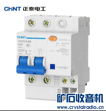

                                                   这是具备漏电保护、短路、过载保护、手动有载分合电路功能的漏电断路器  DZ47LE-32/63型
DZ47LE 漏电断路器
DZ47LE 漏电断路器
DZ47LE漏电断路器
DZ47LE漏电断路器
                                                   这种漏电断路器是现今在建筑低压线路中应用最广泛的一种漏电断路器,其外形美观,体积小,重量轻,保护功能完善可靠,并且可通过模块拼装附加自动重合闸、过电压保护、欠电压、失压保护、辅助报警功能等。

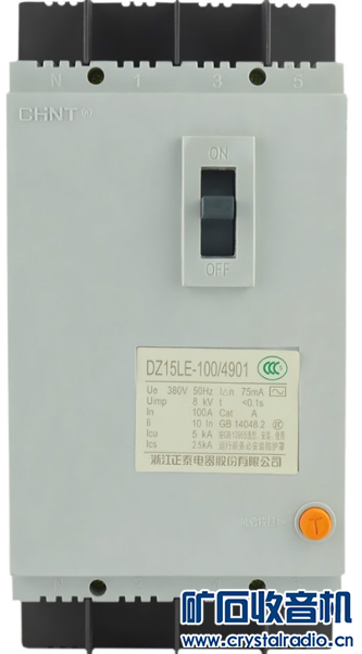

DZ15LE漏电断路器
DZ15LE漏电断路器

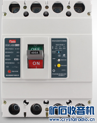

DZ20LE漏电断路器
DZ20LE漏电断路器
                     此外,还有DZ15LE、DZ20LE等型号的漏电断路器,一般用于工业或低压受总柜中用于线路保护。

需要特别说明的是,在DZ47LE漏电断路器中,应用于照明电路作保护的有两种结构形式,一种是1P+N型,另一种是2P型,结构有所不同:如图:

                                       2P型漏电断路器,这种漏电断路器是由双极塑壳断路器和漏电保护部分组装而成,安装时无需区分火线与零线,断路器在分闸或跳闸后,零、火两极同时分断。
2P DZ47LE漏电断路器
2P  DZ47LE漏电断路器

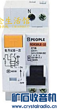

                                       另外,还有一种DZ30LE、DZ267LE、CDB3LE等型号的漏电断路器,如图:

RDX30LE (即DZ30LE)漏电断路器
                                        这种漏电断路器,内部结构上,火线和零线都能断开,但触头动作有先后顺序:即合闸时零线触头先接通;火线触头后接通;分闸时火线触头先断开,零线触头后断开。这种断路器,克服了1P+N型零线不能断开的问题,但这种断路器内部结构上,零线没有过电流脱扣器,所以在安装接线时,接线桩上“N“必须接零线,另一个接线桩接火线,同样的,电源线与负荷线不得反接。

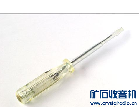

               1、验电器分高压和低压两大类,低压验电器我们通常叫试电笔、测电笔或测电批,目前常用的有:液晶数显式、氖灯式及电子式三大类,其中以氖灯式和液晶数显式应用较多,
验电器在使用之前,先目测外观,应完好无裂痕,无进水等异常,然后在已知带电的开关或插座上进行试测,如氖灯能正常发光或液晶屏有明显指示,证明验电器完好有效。如无指示,该验电器必须强制报废不得继续使用,以免使用时造成误判导致人身触电事故,这种验电器只能用于500伏以下电压。
                    螺丝刀型验电器在刀杆上需有绝缘套管,以防验电时误碰其他导线或框架造成接地短路。
螺丝刀式低压验电器
螺丝刀式低压验电器
