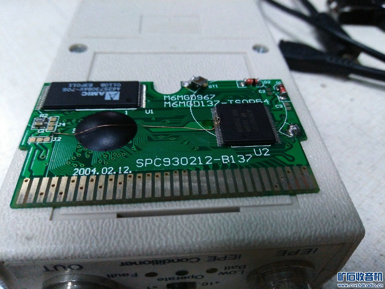

一直玩GBA,但是商品烧录卡的价格比较高,我用D卡改了些烧录卡,但是最近2年三菱flash的卡,慢慢都出现了白屏、花屏和死机的问题,现象是能烧游戏进去,但是运行就出错,但是似乎intel flash的好好的 IMG_20151028_144851.jpg

应垓是flash芯片老化了

同样是三菱64Mbit或128Mbit的闪存,D卡的寿命比烧录卡的短一些

改好用盗版火线能烧录,前提是软件能识别你的卡带控制芯片和flash,d卡改烧录卡不支持合卡
需要了解FLASH芯片的型号,因为只有了解到芯片的型号,才能查找到它的数据资料,也才能知道芯片的WE引脚是第几脚。如果是转接板的,可能做实验来验证能否改造。
把WE引脚挑起。用细漆包线与卡带的第3脚连接到一起,然后就是测试了,不管你用的是GBAlink还是火线,要烧录软件支持flash芯片和卡带上的控制芯片才可以,否则就废了。
D卡改烧录卡还有个存档问题,如果卡带不带eeprom或sram存档芯片,只好烧不带存档、用存档密码的游戏或者高手烧了一次通关,如果存档芯片不识别也是如此。
我手里有正版的GBAlink打印口版本,D火线打印口版本和正版USB火线。兼容性么usb火线,接下来是打印口火线,最后是打印口gbalink,三菱flash的gbalink不支持,两火线都支持,new wise烧录卡和一不知名的烧录卡,两火线都能少,gbalink不支持,且usb火线支持金手指。
