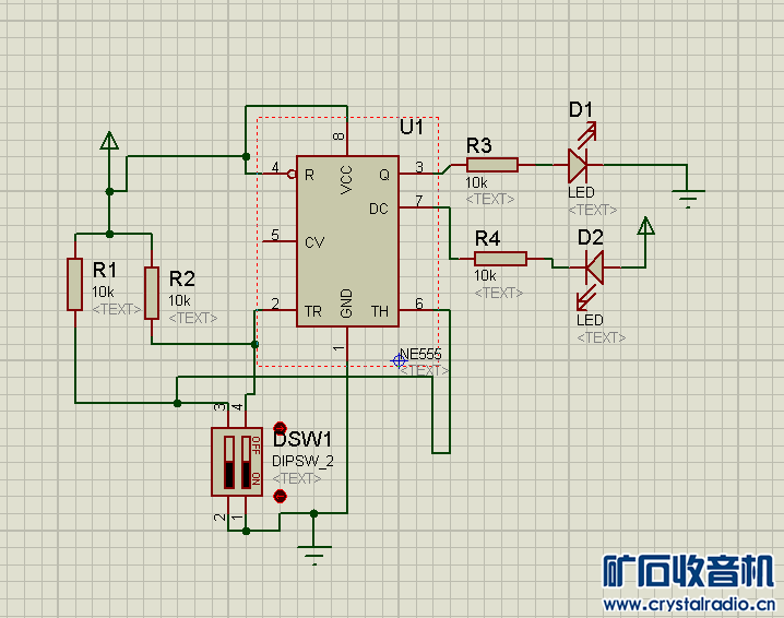

DIY一个7135的四位半表,全都弄好了,也较的差不多了。想到一个用555可以增加一个自动量程的电路,原理上过了,仿真也过了,就是把拔位开关换成7404驱动时,翻转后不能锁定,6、2的信号一过就返回了。
反复试了几次,很奇怪,在2脚为高电平的情况下,按说给6脚一个高电平,3脚输出为低,然后无论6脚为何电平,3脚应该保持为低。用拨位开关也就是图一的时候很正常,把拨位开关换成74LS04输入后,就成了一个“跟随器”了,很奇怪。担心TTL驱动能力不够,加了上拉电阻也是一样。在线等,高手们提点一下 |
