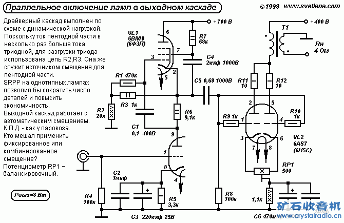

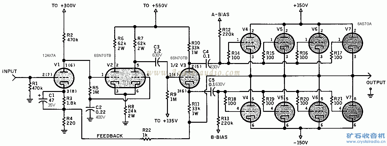

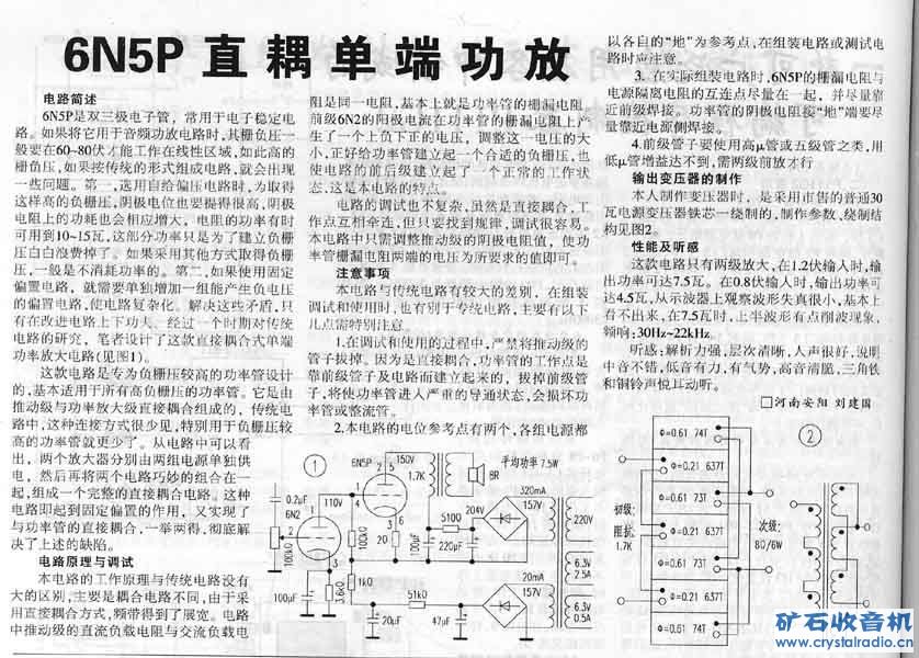

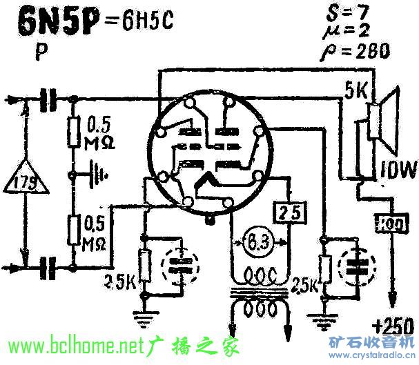

下面是网上搜罗来的双三极管6N5P部分功放电路.

发表于 2009-6-13 22:14:21 |
第一图经典
发表于 2009-6-14 08:58:47 |
说明一下,第5图的电源变压器的数据是6N2推6N5P的数据,而电路的数据是实验数据,电路是做过的,没问题。

发表于 2010-1-19 12:51:10 |
十年前做过一台上述第四幅图的,双通道,只是前级用的是6N3而不是6N11,除灯丝用变压器外高压均直接取自220V交流电整流,省事。一开机整个像个电炉。

十年前做过一台上述第四幅图的,双通道,只是前级用的是6N3而不是6N11,除灯丝用变压器外高压均直接取自220 ...
我现在也在着手做这个玩一下,入了16只6N5P,哈,请问前辈试听效果如何?麻烦前辈给个中肯的评价,要是效果一般,6N5P我就拿去做整流用了
发表于 2013-4-14 13:19:05 |
第三图的扬声器有中心抽头吗?音圈是自绕的?
