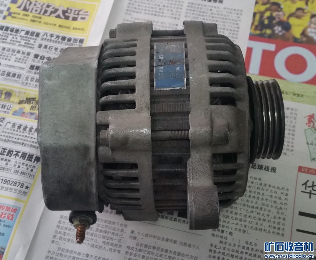

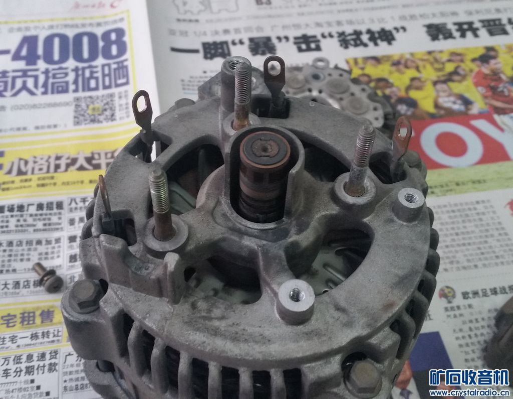

    貌似这个发电机也不是原装的,或许是以前就曾经更换过了吧。这款发电机相当易拆,就后盖上的三个镙母松掉,拿下后盖,基本所有的东西都可以看到了, 要把各电器部份分解也相当容易,都是镙丝上着的。

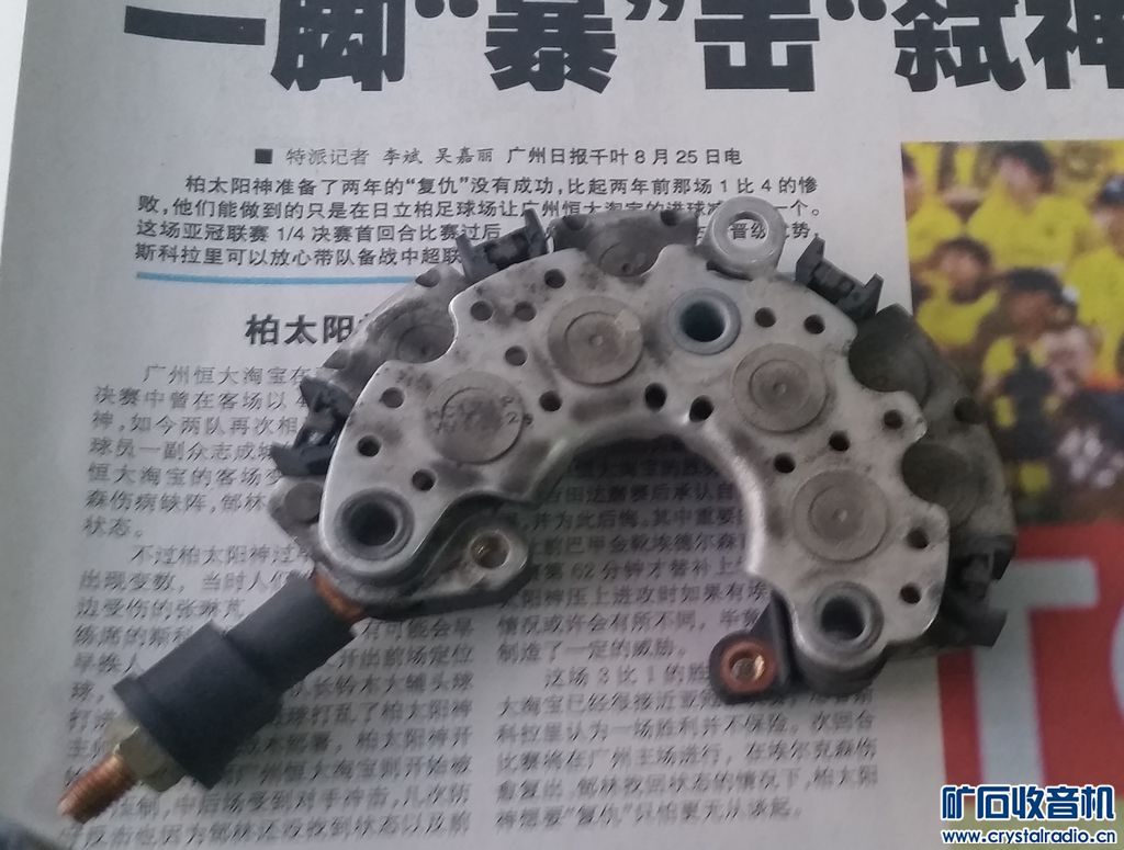

    把镙丝松下后,电器控制部份基本可以全拆下来了。基本每一个小模块都可以在万能的TB上买到,价格也便宜。
     剩下的基本就不用拆了,里面主要是线圈跟轴承。

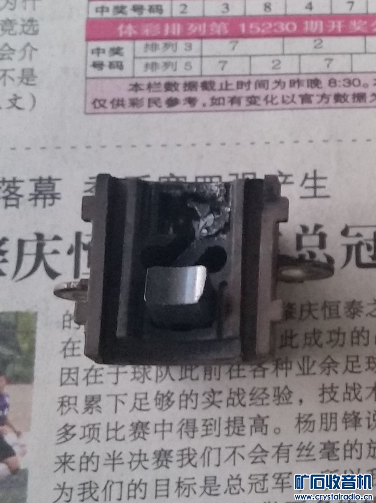

     其实拆下电刷时就发现是电刷损坏了,当然原本并没有烂得那么厉害,原本以为是电刷没能弹出来造成接触不良,但后来用镙丝批插了几下后,就烂成这样子了。
    上TB买来了电刷,才10块钱一个,干脆买了两个,外观有些区别,但实际上两个都能装上去的。
    触点上有些磨痕,用细砂纸打磨了一下,打磨后的图没有拍,下面的是打磨前的样子……
    最后把电刷安装到位,发电机装复。就先留着当一个备件使用吧。
发表于 2015-8-27 20:40:48 | 显示全部楼层

检查一下轴承是不是有间隙, 轴承有间隙了也会烧碳刷的
 楼主| 发表于 2015-8-27 21:59:25 | 显示全部楼层
...轴承只能凭手感了,手感上没有明显的间隙,装上后转动也没有异响,就当轴承是好的吧。其实即使修好也只是扔一边当备件,新换的发电机怎么也能用个四五年吧,这面包车能不能坚持多四五年还是一个迷,始终公司车,感觉那些司机都是憋着一股怨气在开的,坐过几次他们车,怕怕!各种急刹急起步,强行抢线的,他们的说法,没有违障单就行,撞了就撞了,开烂了也罢,反正公司负责,出这个钱请到的司机就是这样……他们还巴不得这车早点开烂,然后公司买过台新的……
发表于 2015-8-29 13:43:44 | 显示全部楼层
刚刚细看了一下,里面的铜环也吃得差不多了,而且如放久的话发电机即使是好的一旦装上去立马就会坏掉,这个我试过,有一次一辆刚刚从高速路下来的小车发电机坏了,刚刚好我们这有一个从报废车上拆下来的发动机组,所以从那旧的拆了一个发电机,结果刚刚装上用了不到一分钟就又不行了,那个发电机本来就是没用多久的,不过就是放了一两年当时懒得拆散那个发动机组。结果  呵呵

发表于 2015-9-1 10:08:39 | 显示全部楼层
轴承发热造成碳刷烧坏
发表于 2015-10-8 20:14:17 | 显示全部楼层
铜套磨损严重
