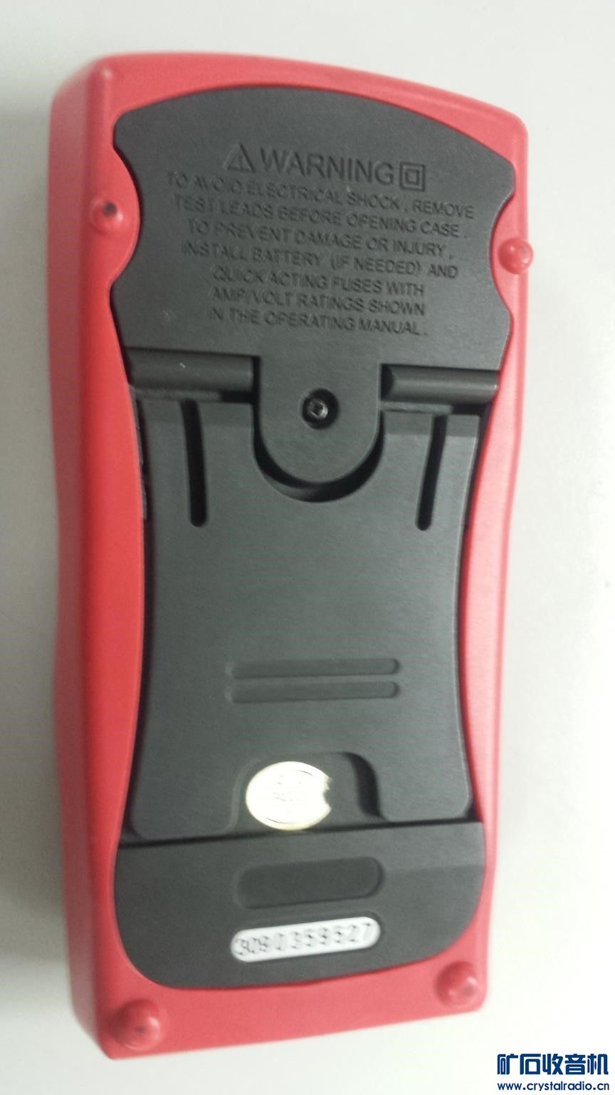

反过来看看背面。下方是产品编号。
电池仓盖取下来看看,UT的9V电池防接反设计还不错。

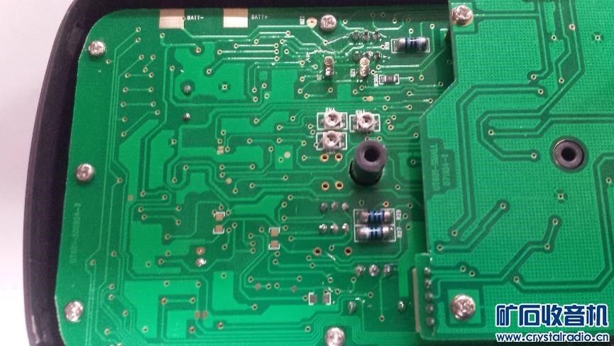

取下后盖。能看到蜂鸣器,和屏蔽纸。电路板背面全貌。
电路板细节,3个可调电阻,不知道是干嘛的。问题是,3个电阻,一个调电阻档,一个调电容档,还有一个是干嘛的……

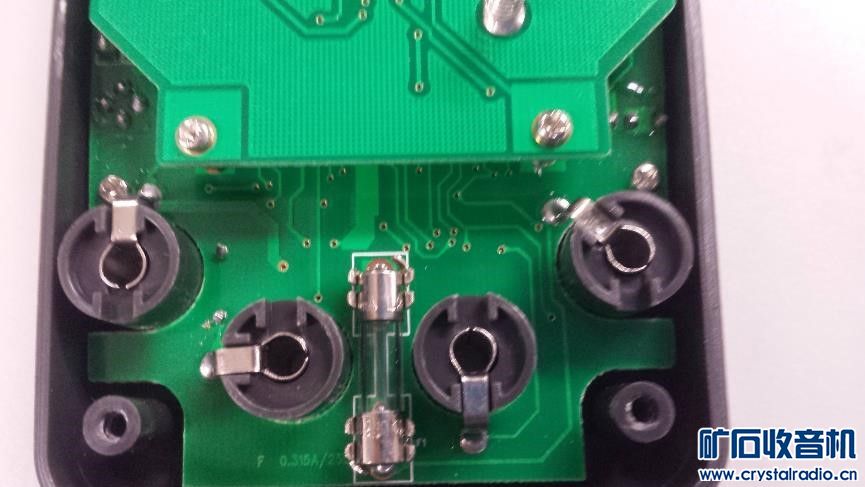

然后是插孔部分。UT老毛病,插孔金属管是开口的,抠门
有一个保险,根据PCB上的标注应该是0.315A。

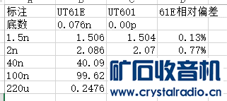

电容测试:
先上指标。
UT601
UT61E
毕竟是电容表,0.5%的精度必须得拿得出手,不然跟万用表比就简直没什么优势了。可以说,测电容才是UT601的主要功能吧,至于测电阻,那只是拨盘档位用不完然后加的附加功能(开个玩笑,其实使用频率最高的电子元件应该就是电阻和电容吧,看看一般的集成电路就知道了,所以集成在一起还是很有必要的)
部分测量结果:
注:UT601测试前已通过调零旋钮置零;
部分测试对比图:
UT601小量程时测试频率为820Hz,测试电压真有效值为1.21V,峰值电压2.56V/-0.23V,平均值2.1/1.414=1.49V(用UT33D测的),直流分量1.10V。根据以上信息可否推测一下,UT601测的波形时什么样子的??

我去,矿坛LOGO挡了电容测试对比结果……重新上传一张……
 楼主| 发表于 2015-8-26 08:51:18 |
zgsjz001 发表于 2015-8-26 00:42
UT老毛病,插孔金属管是开口的,抠门?这应是优点才对呀,如用一无缝的那样还会有弹性吗?
看来我只看到了一个侧面啊。
仔细一想,金属管开口确实有一些弹性,对于表笔插口粗细的误差能有一定的包容。
不过话说回来,大家担心的可能是插口经过多次插拔后就变松了,如果没有封口的话,插口铁皮是不是容易变形,然后失去弹性呢?
