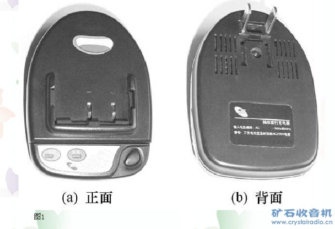

这是一款市场上较常见的智能型手机旅行充电器,其正面有待充电池接点、电源指示灯和充电指示灯[图1(a)],其背面有可以折叠收回的电源插头[图1(b)]。该手机充电器允许输入交流电压110~240V/50或60Hz,可以对各种手机锂电池进行充电(配以不同的电池固定座和接点),充电过程智能控制并有相应指示。

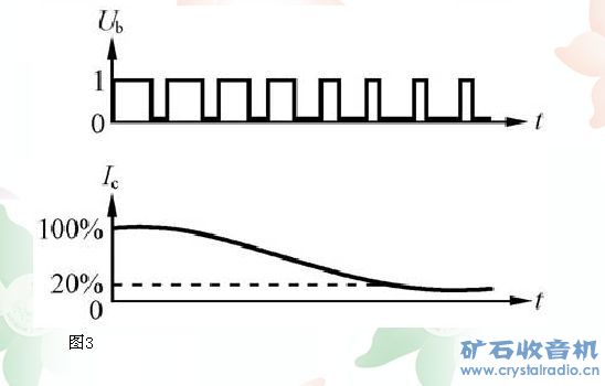

    图2右半部分为充电控制电路,脉宽调制控制采用PWM专用集成电路MB3759(IC1),指示控制电路由四运放LM324(IC2)构成。充电器接通电源后,电源指示灯VD9点亮,+12V电压通过晶体管VT3对电池进行充电。刚开始充电时,电池两端电压较低,经R13、R29和RP1分压后使IC1的输出脉宽较宽,VT3导通时间较长,对电池的充电电流较大(180~200mA),充电指示灯VD10(双色LED)发红光。随着充电时间的推移,电池两端电压逐步升高,IC1输出脉宽逐步变窄,VT3导通时间逐步缩短,充电电流逐步减小。IC1输出脉宽(Ub)与充电电流(Ic)的关系如图3所示。
当电池电量充到50%时,VD10发橙色光。当电池电量充到75%后,VD10发绿光,进入充电电流小于50mA的涓流充电状态,直至充满。R28是 IC2的取样电阻,另外,如果电池出现短路,R28上过高的取样电压还会使IC1关断,保护VT3不被损坏。

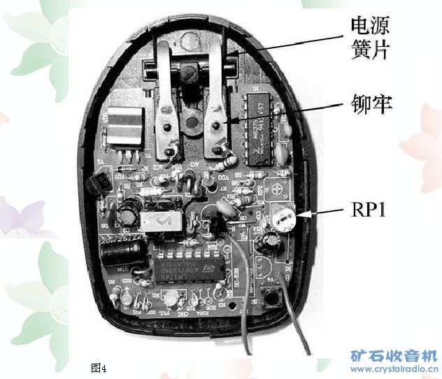

    1.所有指示灯都不亮。表示开关电源部分不工作,常见的原因为:(1)电源簧片松动,充电器背面可折叠收回的电源插头是依靠簧片与充电器电路连接的,打开充电器外壳,如图4所示

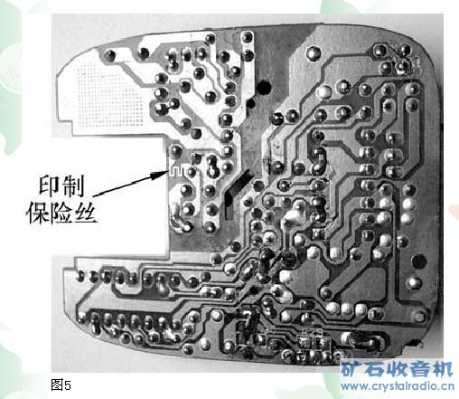

将电源簧片重新铆牢即可;(2)保险丝FU烧断,FU是印制在电路板上的,如图5所示
可用多股电线中的一股细铜丝将其连通;(3)R1断路,更换即可。

    4.不能充满电。(1)较常见的原因是电位器RP1动臂接点接触不良,处理的办法是按图4所示将RP1动臂的位置做好记号,滴上一滴酒精,来回旋转动臂数次后回复到原来位置,一般即可解决问题;(2)RP1损坏,换新后,调整RP1,当C7正端为4.2V时,使R13、R29连接端为3.1V即可。
