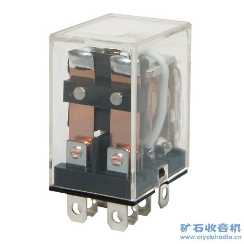

    一、电磁继电器
    1.电磁继电器的构造
    电磁继电器是一种利用控制电流通过电磁铁线圈吸引衔铁实现触点转换功能的继电器。它由电磁系统、触点系统及传动系统三大部分组成。图1为超小型小功率继电器(JRC-21F)结构示意图及电路符号。
   2,电磁继电器实物图:

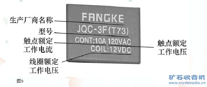

   3,命名法与产品标牌

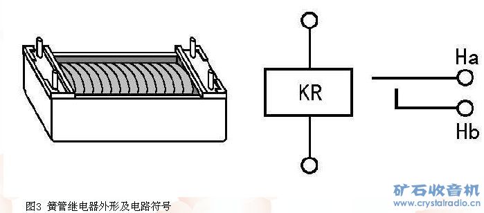

    二、簧管继电器
    干簧管是一种磁控开关,除用磁铁磁场激励开关动作外,也可以利用线圈通过电流产生的磁场切换触点,这就是簧管继电器。簧管继电器典型的封装形式见图3,将线圈及线圈中的干簧管封装在磁屏蔽盒内。簧管继电器结构简单、灵敏度高,常用在小电流快速切换电路中。
    图4为簧管继电器实验电路,KR选用线圈额定电压3V、标称电阻值700Ω的簧管继电器。当光敏电阻器RG受光照射时,线圈中电流超过吸合电流值(4mA),常开触点Ha-Hb吸合,接通蜂鸣器HA而发声。

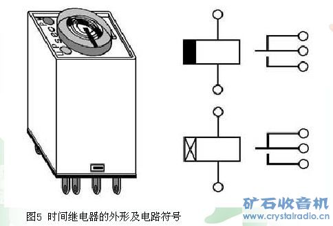

    三、时间继电器
    把电子电路器件与电磁继电器组合在一起,即成为时间继电器。图5左边为时间继电器的外形,右边上下分别为缓放继电器和缓吸继电器的电路符号,它们都有延迟时间的作用。使用时间继电器时,转动顶端旋钮可以设定继电器延迟动作的时间。
    图6为模拟时间继电器实验电路,当控制开关SA闭合时,电源通过延时电阻器R1向延时电容器C充电,当VT1基极电压升至2.1V时,VT1导通,经射极电阻器R3强烈的正反馈作用,VT2迅速截止,接在VT2集电极回路的电磁继电器K释放,红色发光二极管熄灭,绿色发光二极管点亮。K选用线圈电阻值120Ω、额定电压5V的电磁继电器。当延时电容器C选用22μF时,继电器延时释放时间约30秒钟,选用220μF时,可延时4分多钟。
