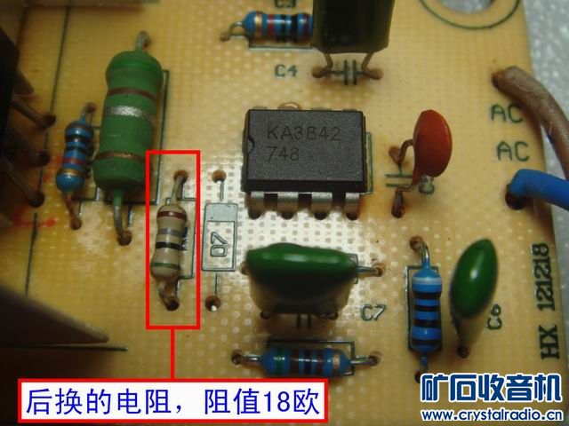

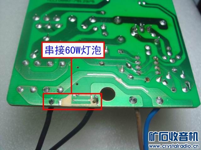

laslmt 发表于 2015-8-8 21:43 谢谢烟版传授串灯维修的经验和注意事项,对于电阻替代保险,在很多5V品牌小电源上,看到过很多,这类小 ...
无烟男人 发表于 2015-8-5 20:53 不错的维修帖,加分鼓励! 一般在没有把握的情况下可以进行串灯测试, 但是在某些电路下,串灯会导致电源 ...

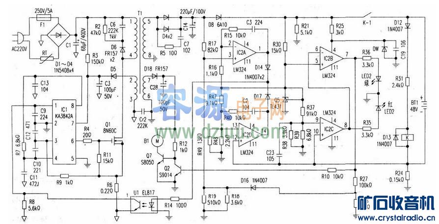

官修 发表于 2015-8-5 07:29 修电动车充电器最关键的元器件就是那个0.22偶的电阻
