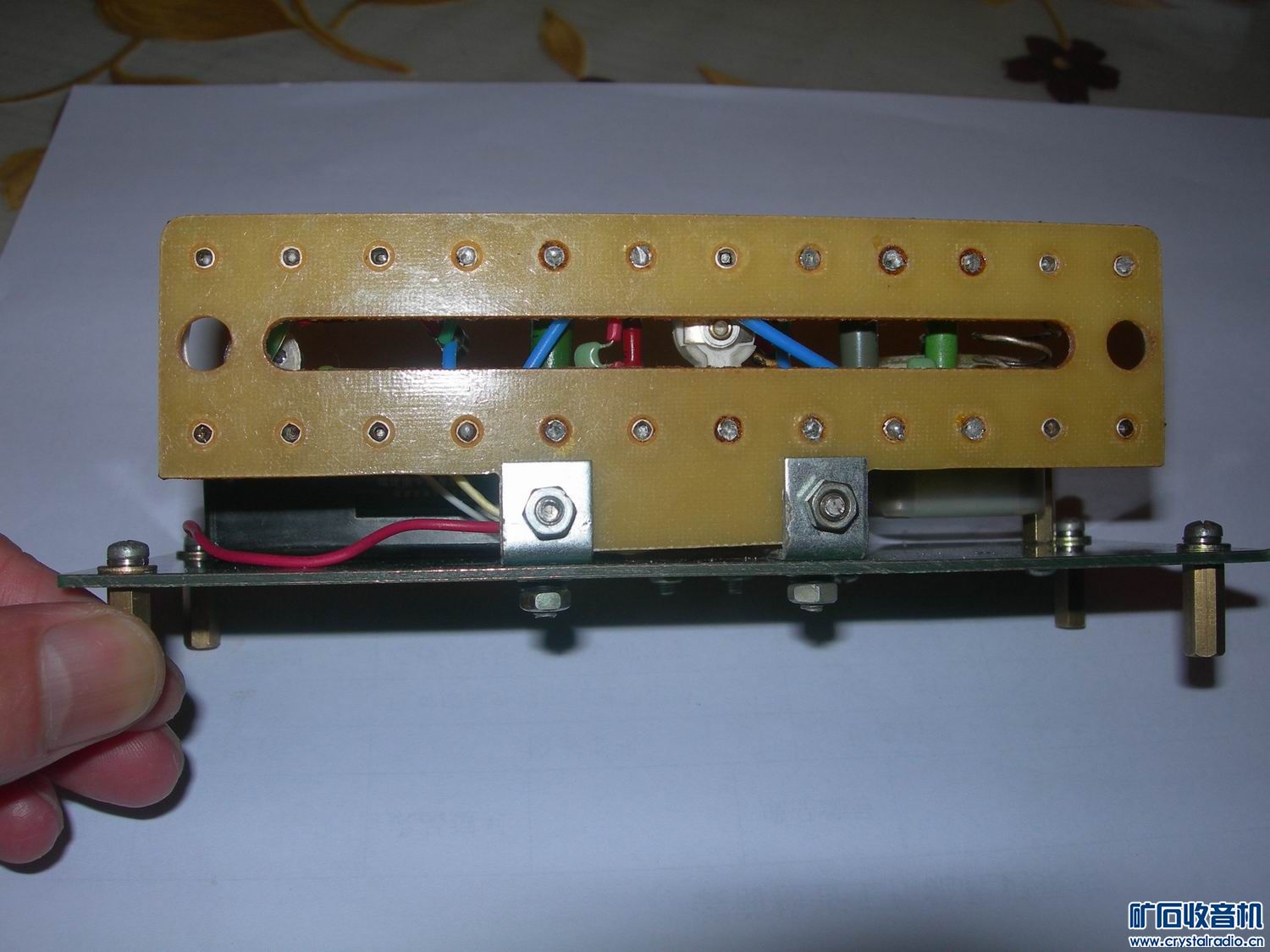

      调幅收音机DIY得太多了,我已多次发誓不再DIY收音机这无用的玩意儿了,最近晚上在家辅导儿子学习,手又开始痒了,好吧,一边辅导儿子一边又重操旧业了。调频机从来没搞过,直接上超外差估计有难度,而且工作量大,还是先搞个简单点的吧,选中了矿坛suhonggui苏老师的简易两波段收音机电路图,去掉了调幅部分,单管直放机在我这里基本收不到什么。之所以选择这个电路也是有原因的,二十多年前我还是一个初中生时,哥哥的朋友送给他一个自制的小收音机,可以收到电视伴音,后来我才知道这就是调频。外壳是一个蓝色塑料盒,正面写着“上海”,背面黑色的后盖上写着“上海顺昌电器厂”,后来哥哥到了外地读大学把收音机带走了,我只有等他放假回家时才能听,那时本地的调频广播一天播三次音,播放时间很短,我每天如饥似渴地听,一分钟都不愿意错过,一边听还把后盖打开来欣赏里面的元件,甚至还经常会把鼻子凑上去闻一闻,因此我对里面的结构至今还有一个大概的记忆,有一个用很粗的漆包线绕了两圈的线圈,三个三条腿的小黑帽子。多年后我在很多杂志上看到的三管超外差FM电路基本大同小异,我敢断定当年那个小收音机百分之百就是这个电路。
       本人很懒,懒得做热转印,也懒得去买三氯化铁,平时做PCB都是在protel上画好图网上发出去找人做,呵呵,贴片元件没法打铆钉。这次DIY时无意中发现一小块仪器上拆下来的铆钉板,这种铆钉板很特别,铆钉高出绝缘板大概5毫米,方便缠线焊接,就用它了!绿色底板从哪里来的呢?你们想都想不到,来自于工控计算机底板。用的几个钽电容来自报废军品,平时爱收破烂就是好,DIY不愁缺元件,信手拈来,那五颜六色的套管来源于特氟龙高温导线,我把皮扒下来用,芯线扔掉了。其实这种搭棚方式我是从一些老的军用电子产品里学来的。
       最开始BG1是用3DG4E,根本不能起振,手里又没有9018,想了半天回忆起来,老家床底下还有我一个破烂箱子,里面好像还有一些高频管,二十多年前哥哥买的。半夜一点开车二十公里回家去找,可怜的老母亲又被我吵醒了。换了一个3DG56A后电路起振了。哈哈,在床底下沉睡了二十多年的老家伙又重新上岗了,它们会不会觉得发挥了余热而感到充实呢?声音比较小,把BG2换成8050,声音大了些。
收听效果:
1.有一点人体感应,调台讲究技巧。
2.能较清楚地收听五、六个电台。
3.一边听着广播一边看着这极富立体感的小鸡很有意思。
闲话少说,看图吧。

怎么有个9014的呢?
