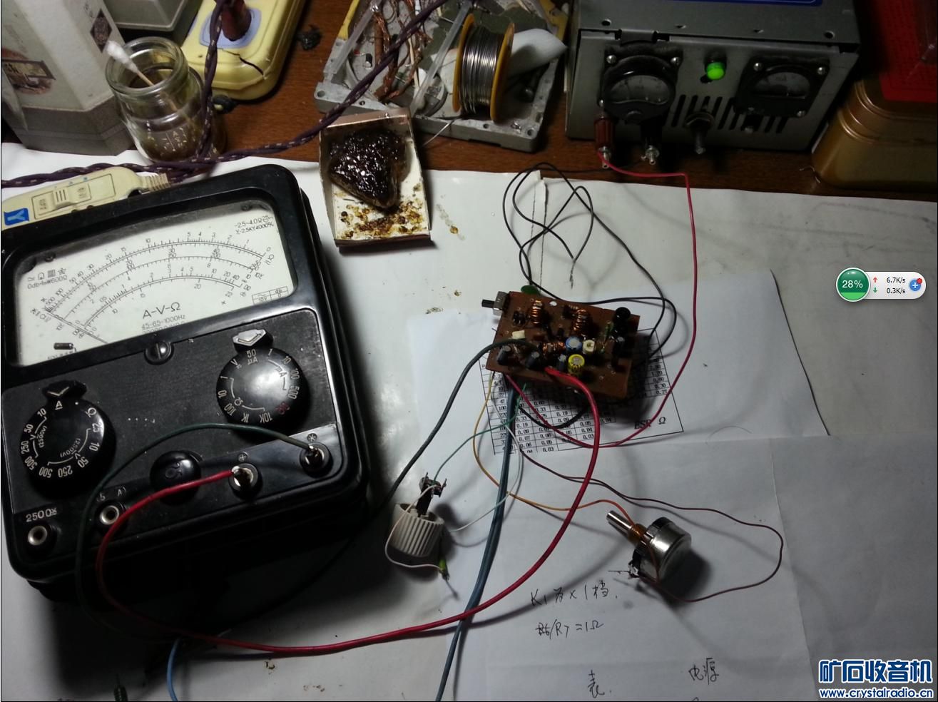

板子是电话机拆的
板子是电话机拆的
用50微安档
用50微安档

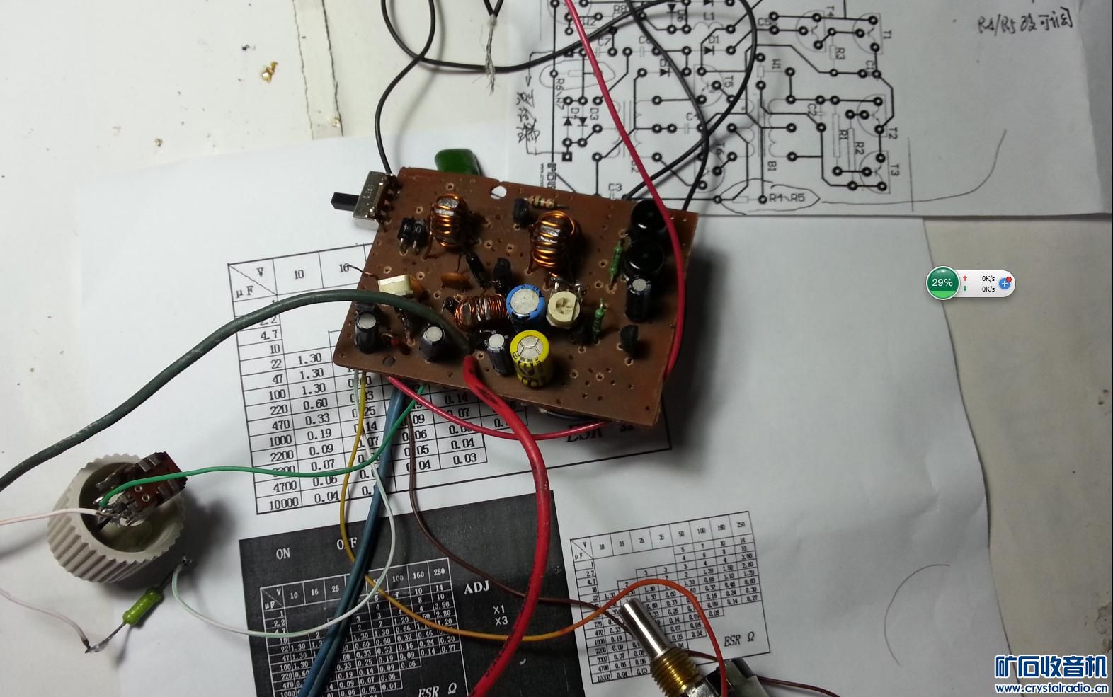

不能看。R5、C2、C3、C4还没有就位

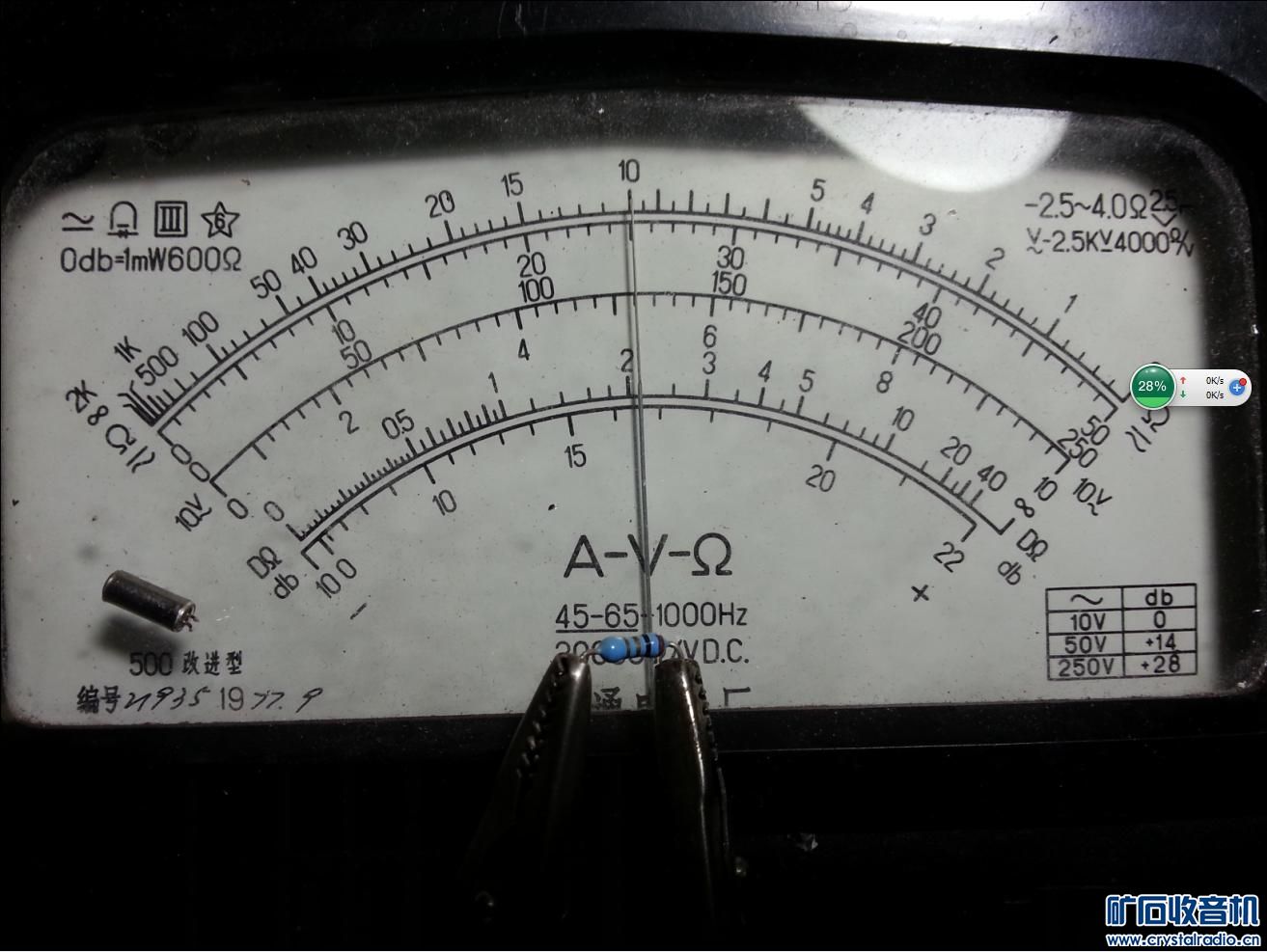

1欧中值
1欧中值

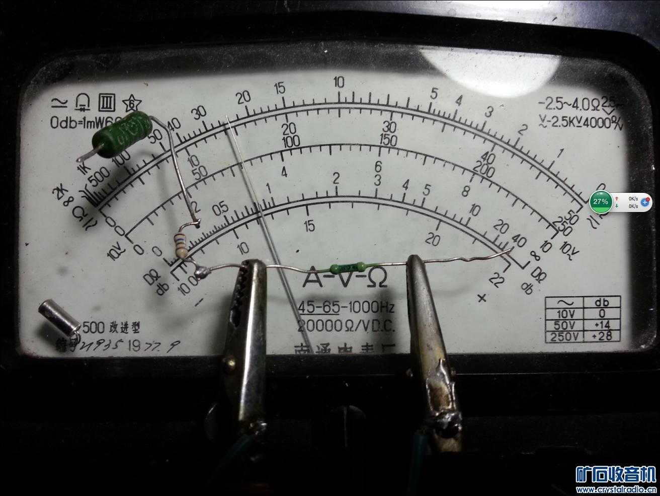

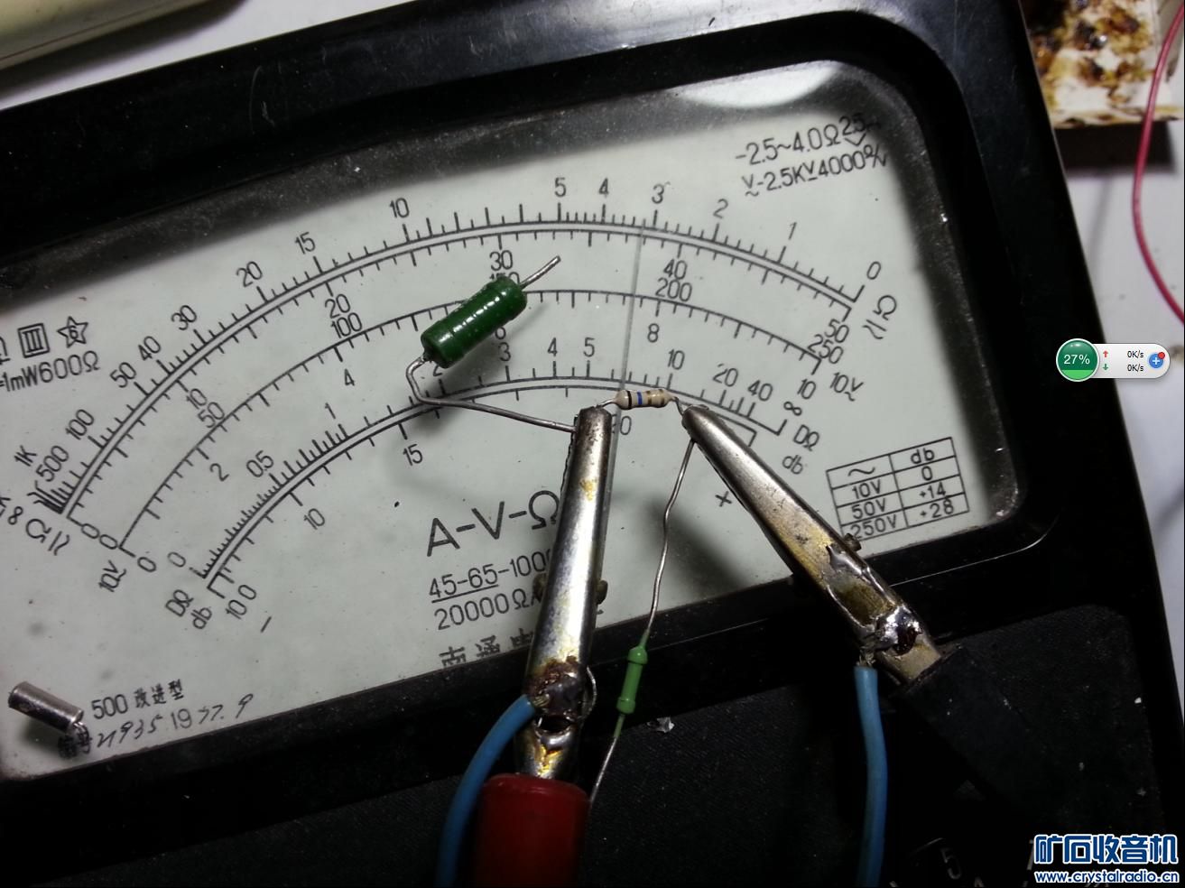

0.3欧指在0.32
0.3欧指在0.32
2.4欧指在2.4欧
2.4欧指在2.4欧
左边电位器是R8调中值,右边是W2调零
左边电位器是R8调中值,右边是W2调零
