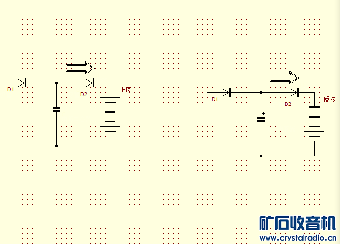

老柳 发表于 2015-7-8 21:02
防止电池极性接反。用颗二极管替代就行了。
接二极管在充电器内部是不能保护充电器的,只能起到充电器没插电前防止电池倒灌的作用。看下图就知道。
发表于 2015-7-8 09:23:22 |
这个是防止充电器插的电动车极性反的不起做用,说白了就是一个极性相反的保护电路,去了后把KA二个极连在一起就行了。,
发表于 2015-7-8 12:53:33 |
可以短接掉的。
二极管有压降
发表于 2015-7-9 23:29:20 |
bg3maa 发表于 2015-7-9 23:02
二极管有压降
我拆过许多这类充电器,有些用可控硅,多数就是用二极管的。48伏、60伏的充电器怕那点压降?实际输出电压高出许多。

发表于 2015-7-9 23:42:38 |
二极管有压降
二极管有压降地球人都知道。
看楼主帖子下方提供的PDF电路原理图,也是用二极管的。

这个保护二极管最好不要去掉,
发表于 2015-8-5 09:22:43 |
下面可控硅电路部分被可恶的水印图标挡住了,看不清楚。可控硅可第一个作用就是反止电流反灌。可能还有一个作用是形成一个断续脉冲充电电流,这样的充电方式利于提高充电效率和延长电池使用寿命。由于下面的电路看不清,猜测而已!
发表于 2016-12-11 10:50:02 |
用BT151的最大好处是不接电池无输出,因此可以避免输出短路、反接等问题。需要注意的是可控硅压降较大,至少0.7V,而一般整流二极则只有0.4V,更换时请注意以上问题做电压调整。
发表于 2016-12-11 15:18:43 |
不知道你修过充电器没有,防止反接大多用二极管的。至于保护另有限流(取样)电阻,请看上图0.1欧的电阻。
发表于 2016-12-12 08:58:38 |
老柳 发表于 2016-12-11 15:18
不知道你修过充电器没有,防止反接大多用二极管的。至于保护另有限流(取样)电阻,请看上图0.1欧的电 ...
你有意识把电瓶接反,试试,充电器烧毁了。再来评论。
