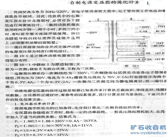

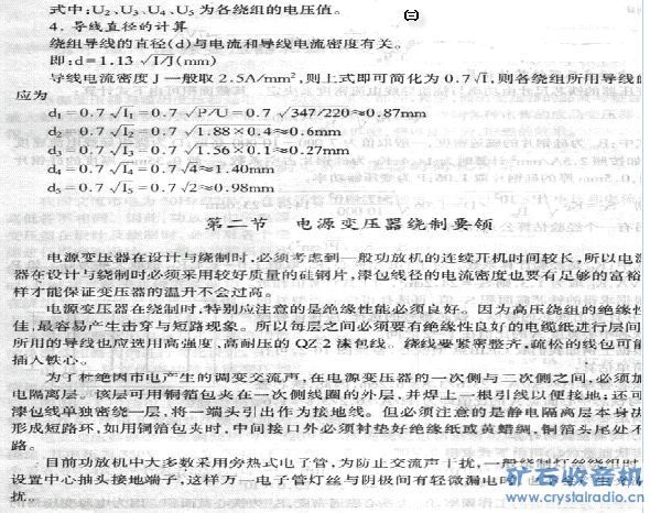

电源 与输出变压器的简易计算
发表于 2009-5-24 14:55:07 | |阅读模式
来源网络
说明:由于没有时间等原因,此文没有经过编辑,使用时,请留意!
