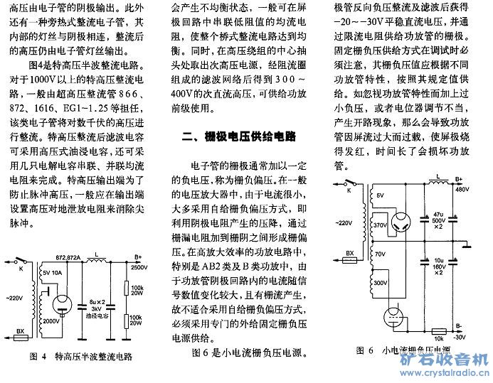

真空管整流电路续2——电子管功放用电源基本电路介绍
发表于 2009-5-15 15:24:11 | 显示全部楼层 |阅读模式
原作田凯 编辑呜呼
