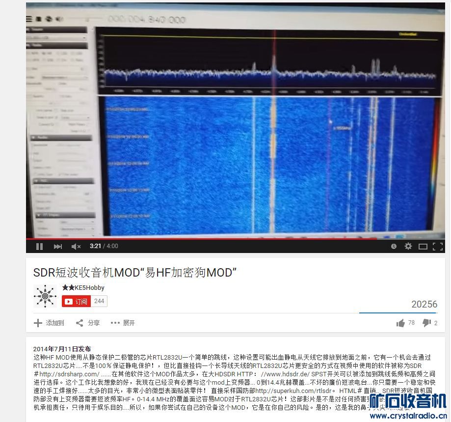

注意:本人未测试。
2014年7月11日发布
这种HF MOD使用从静态保护二极管的芯片RTL2832U一个简单的跳线,这种设置可能出血静电从天线它排放到地面之前,它有一个机会去通过RTL2832U芯片....不是100%保证静电保护!,但比直接挂钩一个长导线天线的RTL2832U芯片更安全的方式在视频中使用的软件被称为SDR#rom/ ......在其他软件这个MOD作品太多,在大HDSDR s/ SPST开关可以被添加到跳线低频和高频之间进行选择。这个工作比我想象的好,我现在已经没有必要与这个mod上变频器... 0到14.4兆赫覆盖...不坏的廉价短波电台...你只需要一个稳定和快速的手工焊接好......太多的目光,非常小的微型表面贴装零件! 直接采样国防部。 HTML#直销... SDR短波收音机国防部没有上变频器需要短波频率HF。0-14.4 MHz的覆盖面这容易MOD对于RTL2832U芯片!这部影片是不是对任何损害到您的SDR加密狗或计算机承担责任,只待用于娱乐目的....所以,如果你尝试在自己的设备这个MOD,它是在你自己的风险。是的,这是我的鼻子笑尖叫...过敏! vxdv.JPG
补充内容 (2016-7-9 23:29):
额。。这i通道可以直接一根线接在C34引出即可,不用再接到天线接口。注意要加220-1000PF的瓷片电容隔离。接收广播电台毫无压力,业余频率也可以接收(50-100W功率的业余电台)
补充内容 (2016-7-9 23:32):
天线4米接收短波效果就非常好(农村)。看看我的接收视频v.youku.com/v_show/id_XMTYwMzcyNjQ2NA==.html?from=y1.7-2
补充内容 (2016-7-9 23:35):
4米天线(网线)在室内接收短波广播毫无压力,有人说啥也收不到,我在济南的时候试过,确实啥也收不到。连短波收音机都没信号(楼房内)。

dxhdtv 发表于 2015-6-2 21:00
楼主在玩这个RTL SDR时电脑或者电脑电源对它的接收干扰大吗?
电脑对SDR干扰不大,干扰来源路由器、ADSL猫,这两个设备对他干扰最严重。
如果使用USB延长线干扰会更严重。

发表于 2015-9-9 18:39:34 |
他这个就是把天线口跳接到了820的1脚,跳过了前端的变频器。
