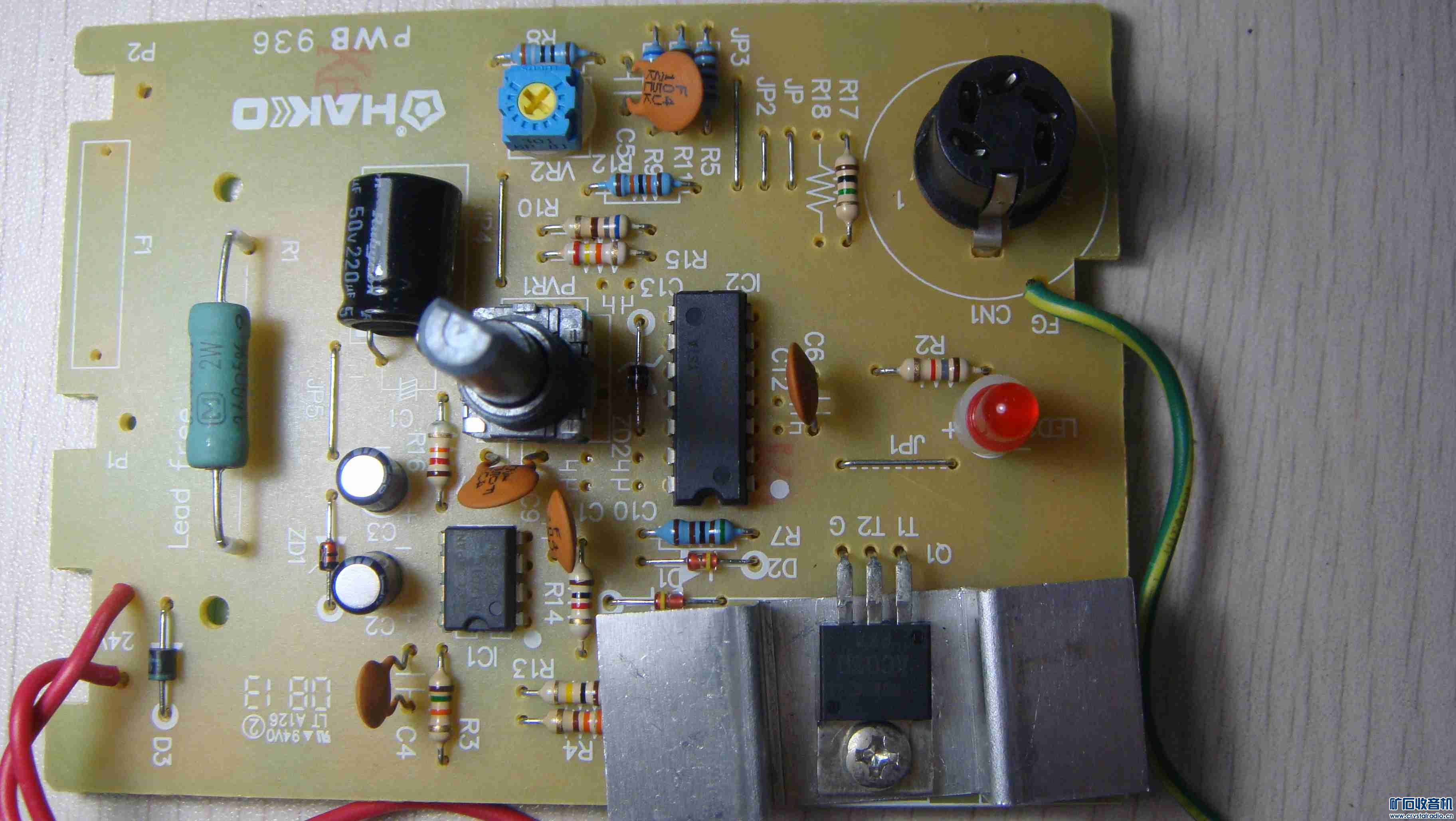

     第一  最好的是日本白光936   主板结构是双IC LM324 加C1701 做的温控板子,这类的板子,温控和回温都很不错, 白光的发热芯更是值得赞赏,,,耐用性和回温比国产好太多,,,,, 白光936也是目前最好用的936 之一。 其实936 工艺很简单,不需要太迷恋全进口,,,,除非你价钱很便宜。要是高价买就不太合算
   第二   和白光原厂质量一样,而且非常好用的是  国产高仿线路板,就是线路板按照白光原厂抄板做的。线路板完全和白光一样线路,变压器也足功率,,,手柄线用硅胶线, 发热芯用日本进口发热芯。  这样的机器回温和温控和使用性,和日本白光没什么区别,,唯一区别,就是品牌和价钱。。。。。 这类机器代表有SLD   TBK  还有些高仿白光外观品牌的机器,,,这类机器二手不贵。。也非常值得购买使用,
   第三, 代表有快克936  等品牌。  快克非常耐用大家都知道,但是快克的控制板确不是最好的,而是用了国产缩水方案, 单IC  LM358去控制 温度, 但是快克早期 还是有良心的, 机器发热芯用的全进口发热芯, 使得焊台 还是比较耐用和好用的,但是价钱有些坑人,,,,,
   第四  快克936A 类型的 就比较啃爹了。, 方案上是单IC 358  。发热芯更是啃爹。。发热芯用了金属发热芯。,可能一般人不懂的认为金属的比陶瓷的耐用,   这话也有一定道理, 金属A1322发热芯确实比a1322 陶瓷芯耐用,不易碎裂,但是效果不如A1321发热芯   但是快克变压器还是蛮足,使得A1322也不会特别难用,手柄线还是硅胶线,外壳还是好外壳,只是价钱有些贵,不值那个价钱,

想知道同是进口1321发热芯 单IC和双IC 区别有多大
 楼主| 发表于 2015-6-1 17:46:54 |
温控差别蛮多,,,,回温没去测试。

囧我有一个某宝买的936
很难用,烧死我俩刀头了,温控不稳,时高时低。可能是楼主说的最垃圾的
现在如果想要自己改造一下的话,最方便的是怎么整。  不换壳子和变压器的情况下。
打算整改板子
