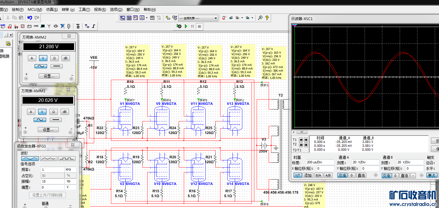

6P1 8管Circlotron电路模拟仿真,请老师们帮忙看看各个工作状况对否。由于元件库里没6P1,这里暂由6V6GTA替代

 楼主| 发表于 2015-5-23 17:42:48 |
输出阻抗500:8.同工况下麦景图电路输出是1000:8,真奇怪

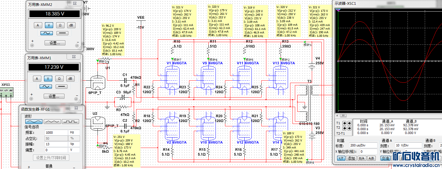

 楼主| 发表于 2015-5-23 17:43:11 |
麦景图仿真

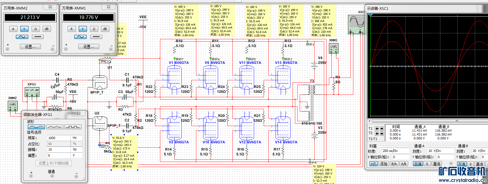

 楼主| 发表于 2015-5-23 23:08:35 |
Circlotron电路
6V6GTACirclotron电路.rar

 楼主| 发表于 2015-5-23 23:12:58 |
麦景图电路模拟仿真
6V6GTA麦景图电路.rar
264.27 KB, 下载次数: 193
 楼主| 发表于 2015-5-23 23:38:02 |
把上半臂均流电阻乱改了下,仿真成功。只是达不到额定输出了。说明该电路对管配对要求不高

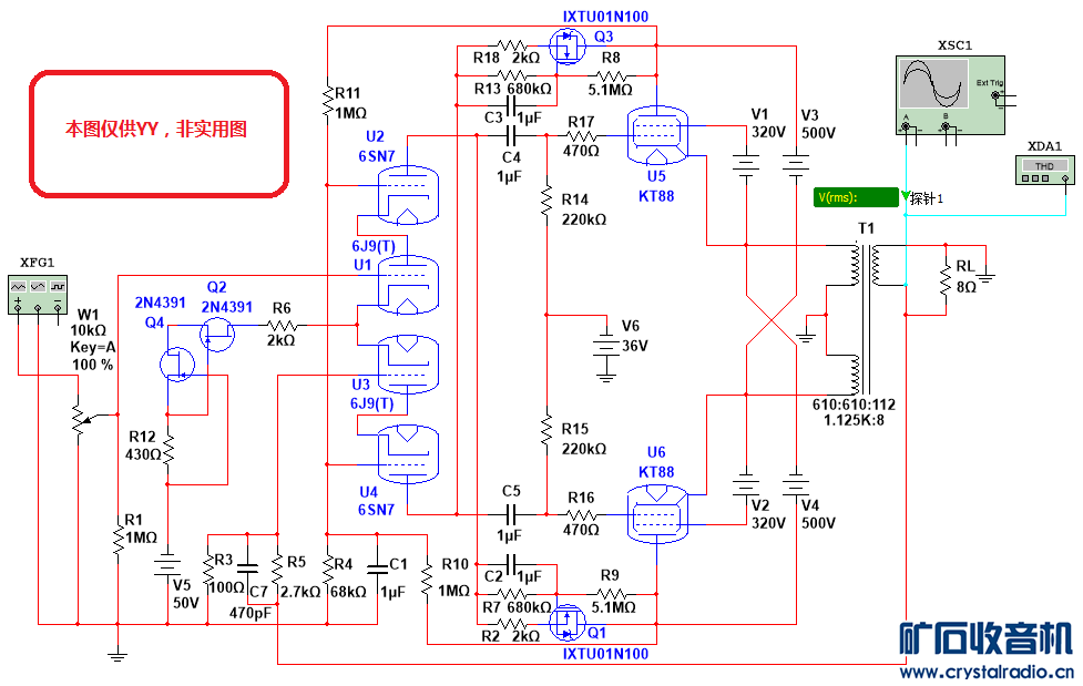

发表于 2015-5-24 17:10:43 |
几年钱我也YY了一个用KT88的Circlotron放大器,这里也传上来。
我这个为了获得良好的倒相效果,使用了二只2N4391做串叠式恒流源;为了保证推动级有足够大的电压输出幅度,使用了二只IXTU01N100构成等效电感量非常大的模拟电感(不是恒流源)。这二个模拟电感还能明显起到“隔离”自举电路带来的失真增大的问题。
