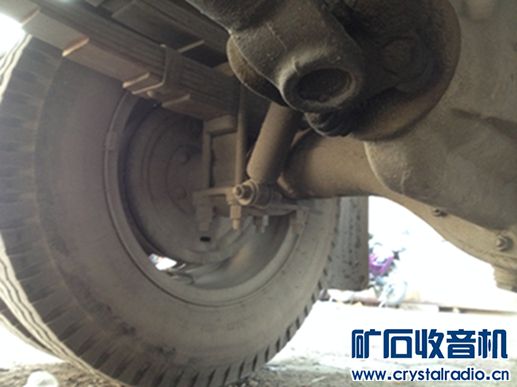

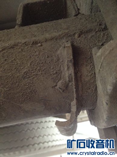

无意看到后减震连接板折了。看痕迹折不是一天两天的了。自己钻进去鼓捣半天,好歹对付上了
据称焊接汽车得先把电瓶负极断开,不敢怠慢
另一边好的
另一边好的

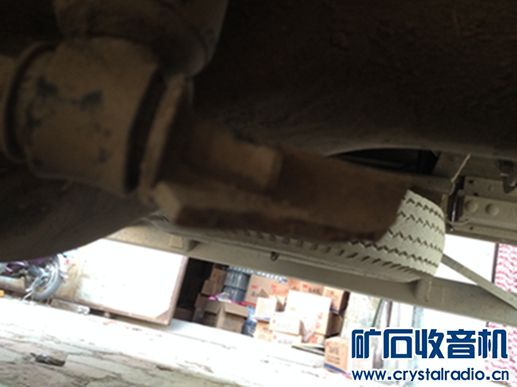

这得多大力把它墩折了
这得多大力把它墩折了
看痕迹老久了
看痕迹老久了
全是土
全是土

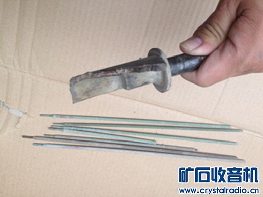

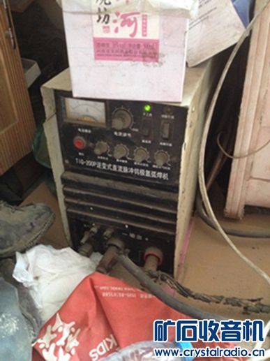

找出我的老焊机
找出我的老焊机
卸下来擦干净
卸下来擦干净

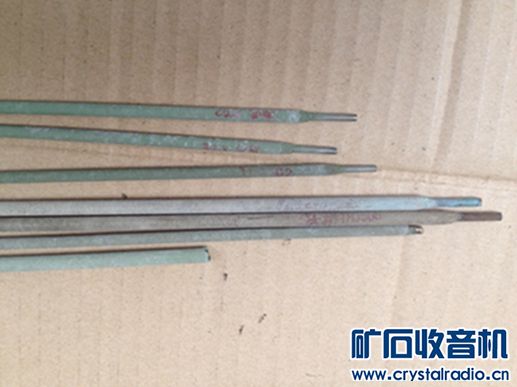

开始想用506焊条,怕不结实,直接用不锈钢焊条

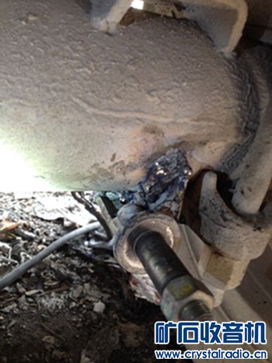

电流调到家还是小,杂事呢
电流调到家还是小,杂事呢
把地线放在焊接件上,电流稍大点,可还是小,难道电源线细?没辙了凑合焊吧

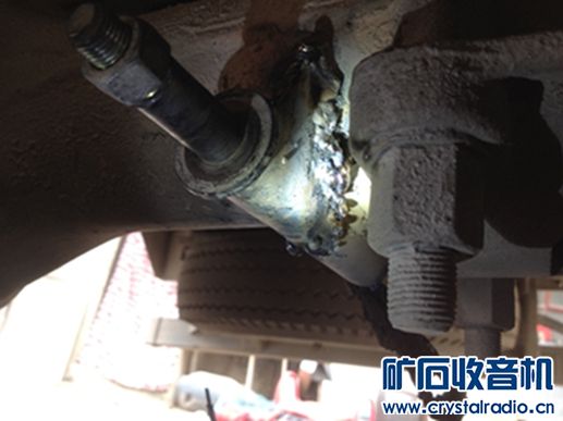

重新装上,焊道难看死了
重新装上,焊道难看死了
发表于 2015-5-18 19:23:51 | 显示全部楼层
可能焊不住的,用不了几天
 楼主| 发表于 2015-5-18 19:32:00 | 显示全部楼层
XVF 发表于 2015-5-18 19:23
可能焊不住的,用不了几天
我也心里没底。电流太小了,焊条拉不开。另问:我用光影魔术手压缩图片,设定330KB,为啥压缩完了90多点?

 楼主| 发表于 2015-6-9 23:44:27 | 显示全部楼层
开了20天了,没开焊。嘿嘿.......窃喜。功夫没白费
发表于 2015-6-10 06:40:01 来自手机 | 显示全部楼层
别喜,会开焊的,开焊也没事
发表于 2015-6-10 09:54:35 | 显示全部楼层
应该先洗干净焊接表面 然后处理表面油漆,最后再焊     看焊口好像火力不够啊!!      加分表扬一个
发表于 2015-6-10 10:01:36 | 显示全部楼层
焊机不错,焊接工艺不到位,需努力
发表于 2015-6-10 10:58:29 | 显示全部楼层
没开焊是不正常的,别高兴太早,早晚会开焊的。
发表于 2015-6-10 12:44:53 | 显示全部楼层
应该可以的,看原车就是焊接上的。还有楼主开车太暴力了吧?
 楼主| 发表于 2015-6-10 15:18:31 | 显示全部楼层
库房找了瓶便宜白酒把断口处擦干净了,油漆没处理。焊机估计有毛病,电流调到最大了也不行。感谢版主加分
发表于 2015-6-10 16:34:13 | 显示全部楼层
焊这个最好是用保护焊!!
 楼主| 发表于 2015-6-10 17:04:36 | 显示全部楼层
挣钱买刀 发表于 2015-6-10 16:34
焊这个最好是用保护焊!!
对,焊接质量好还不用清理焊渣。手头有小焊机喜欢折腾,电流再能大些,我比这焊的好。好歹我也算0.5个初级焊工呢 有次发动机油底壳放油螺丝边上炸个裂缝,我上去一点就是个窟窿,机油哗就流出了,弄我一手。急中生智拿个筷子塞住开车立马直奔大街电气焊商铺...........
