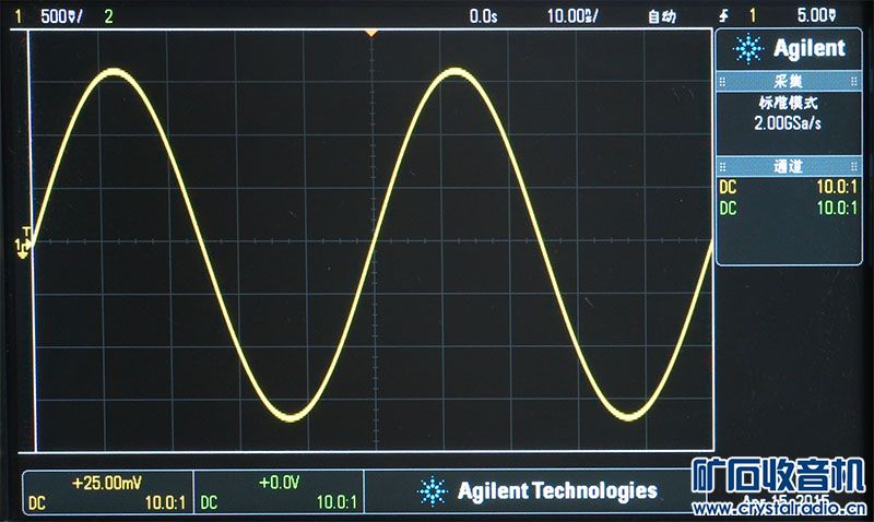

顺便说一下,即使是看正弦波其实有比较丰富辉度等级的示波器也是不一样的,正弦波在过零的附近段,在 Y 轴上变化的速度比较快,在接近峰谷段则变化比较小,因此如果用模拟示波器看,那么正弦波在峰谷部分会比较亮一点点,同时轨迹粗一点点,而在过零附近轨迹会细一些,辉度等级丰富的数字示波器可以模拟这个效果:

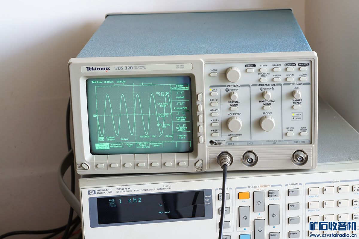

而我的老泰克 TDS320 不管在任何地方粗细都是一样的:

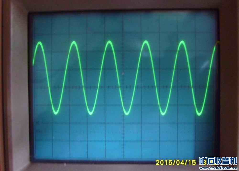

是你描述的那样。不过我拍摄的技术比你差老远,相机是低端的、再加上手抖。

btw. 要想拍照效果好,低 ISO + 2 秒延迟曝光 + 三脚架不可少 我平时用的相机是索尼的奶昔(5 年前买的了),其实是很低端的卡片机来的,基本上现在淘一个几百块钱的 10 年前的单反相机,除了像素可能少一点,别的都比我那个破奶昔好很多,奶昔胜在小巧了。

图上可见,tek的显示比较粗糙,agilent的不带荧光效果
lecroy的不开模拟荧光和普通的数字示波器一样,开了以后效果还是很不错的。
