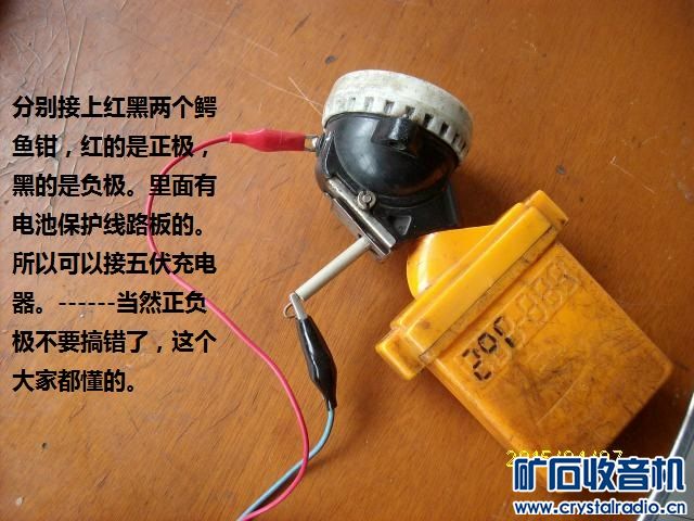

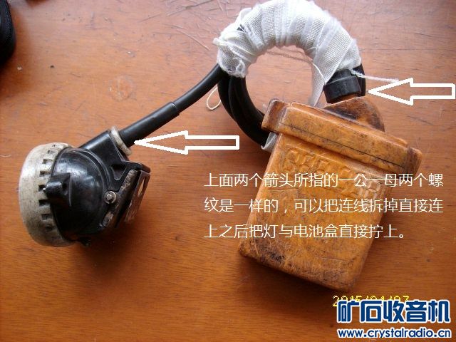

前期在矿坛进了几个矿灯,亮度有两档可调,充一次电几乎可以使用好几个月,很是不错,但是还有一点点不方便的地方,进行改造,供大家参考。
1、、矿灯我是作为手电使用的,灯头和电池盒之间拖了一条又黑又粗的电线显得有点累赘,把这阑尾割掉。如果喜欢这个线留着的话,这个就不需要改了。青菜萝卜各人喜爱。

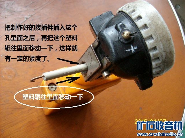

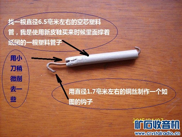

2、、开始的时候不知道怎样充电,后来通过研究之后制作了一个简单的接插件,这样就可以很方便地充电了。

矿灯灯头内有做工很好的充电板电路、恒流驱动电路和电池保护电路。制造成本远大于普通手电,楼主这样改后使用很方便,但充电比较困难。我的改法是将灯头后面的充电卡子及充电圆孔内的塑料柱和接触片去掉,从里面引出正负充电线(不用原来外壳上的充电触点),接一个普通USB母座,放入原充电孔内,用热熔胶固定,充电时用普通手机充电器插一根粗一点的普通USB线即可充电,不用购置或制作单独的充电器,比这个方便一点。

其实我还有个很完美的方法,拆开灯头卡子,钻个小孔穿两条线进到灯头,接到正负极上,外面接上一个6.5的空芯插座。再复原灯头座,需要防水的地方点点胶。充电直接用6.5的空芯插头接上一个5V的手机充电器就行了,充满电会自动停,电池有完美的充电保护

充电的话就是给电池一个5v的电源就行了,电流建议0.7A以上的,内置电池是5AH锂电,带保护板,充满就停了,知道这个道理,怎么改就随便了,。其实锂电矿灯也是兼容老式铅酸电池矿灯充电器的,那个电压可能达到8V以上,也可以用,不会过充。
