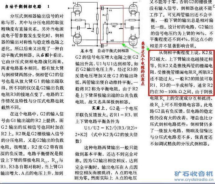

前几天有朋友发贴问哪种倒相电路好,引起了不少朋友参与讨论。我说从“简单”、“容易”成功的角度来讲,业余者最好选用自动平衡倒相电路。尽管这种倒相电路的平衡性不是很好。但是完全可以满足一般爱好的使用要求的,本想专门些个帖子,但是后来一想即使我写,还是要参考其他作者的文章、图片资料,写的很可能还不如已有资料。如是我选择了宁占西的发表在无线电与电视杂志上的文章“电子管功放机器调试”的一部分,基本上没有做编辑,制成图片的形式,转发在这里,共有兴趣的朋友们参考。
