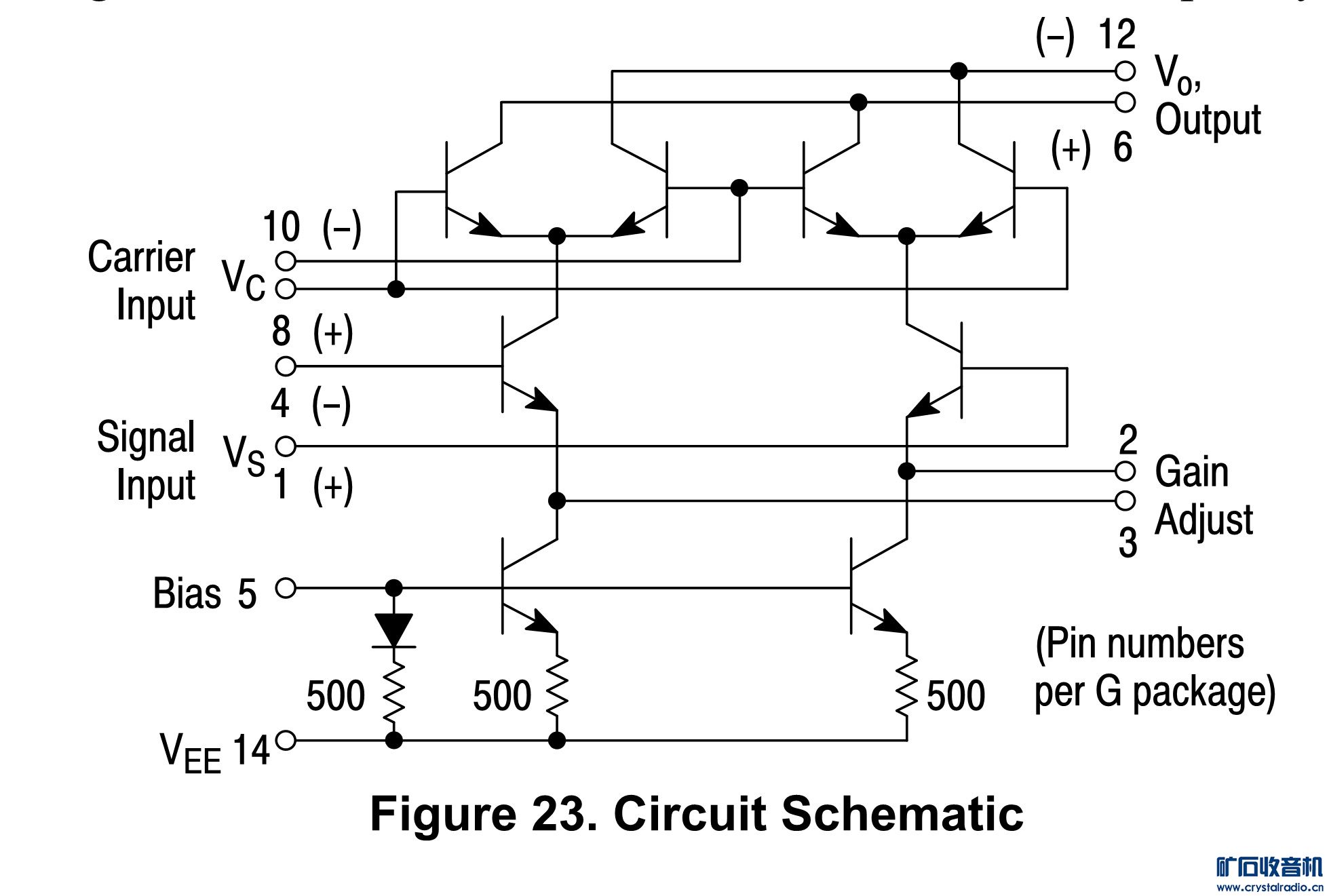

CD4011配合100KHz晶振产生稳定的100KHz正弦电压信号,一路通过SW1a选择幅度后进TL082第一级正向放大,在分成2路,一路缓冲输出,加到待测电感上,产生超前电流90°的感应电压。感应电压的幅度可以通过与电流源信号经90°移相后的参考信号同步解调后恢复。
这个电路呢,我没有做过。
我看不太懂哦……
里面用到了四运放TL084,双运放TL082, CD4011四2输入与非门,及模拟乘法器MC1496四个集成电路,1个100KHz的晶振及少量1%精度的电阻。

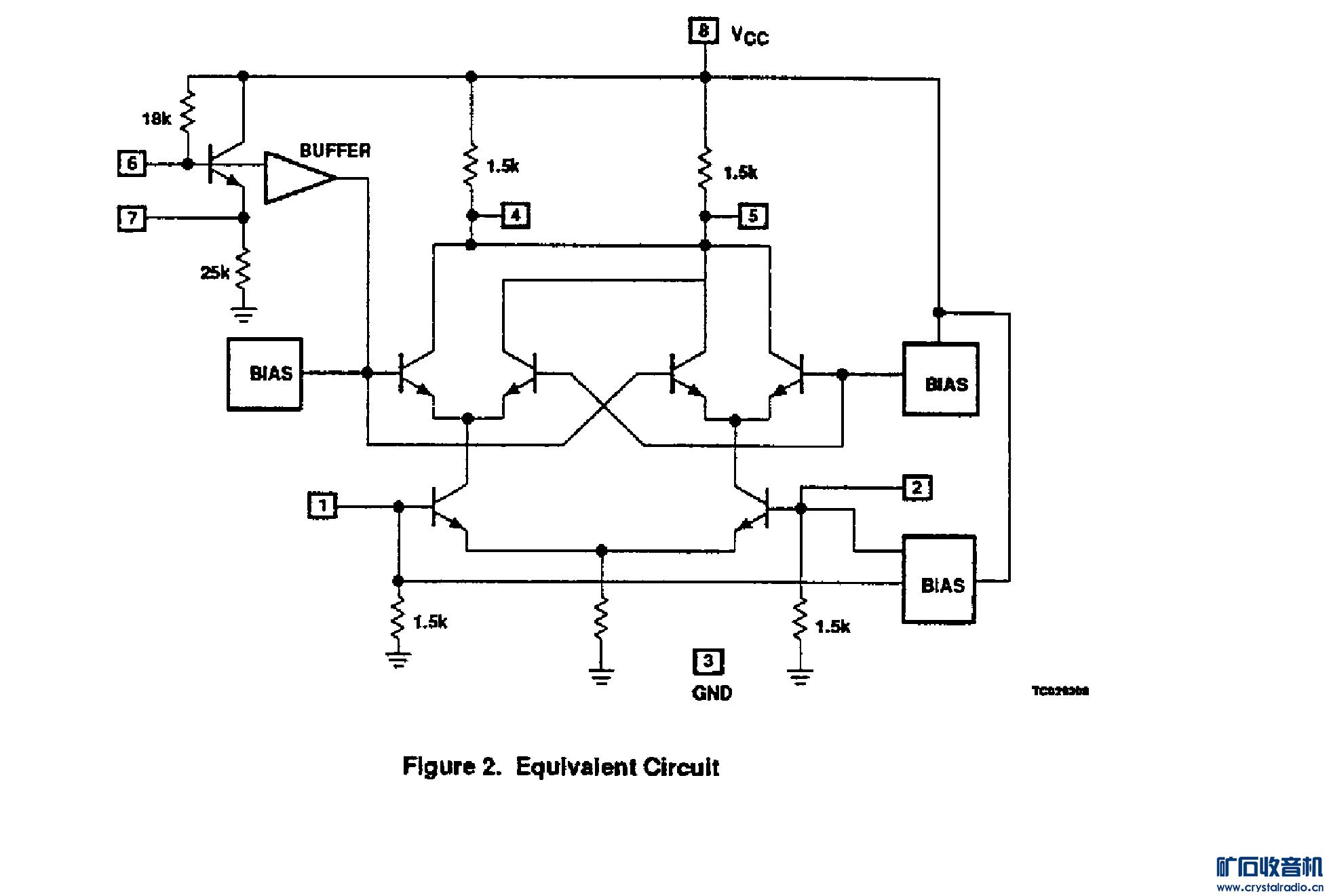

3.        MC1496是模拟乘法器,做同步解调用的。没有的话NE602我觉得可以代用,但是引脚和偏置需要重新设定,见下图
MC1496
NE602
