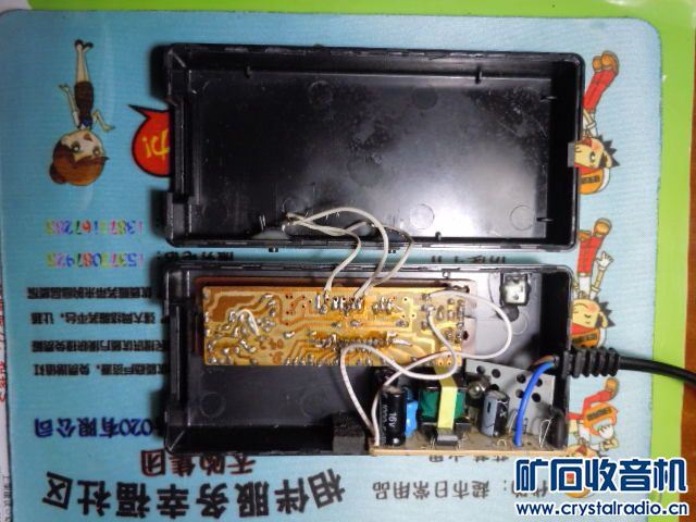

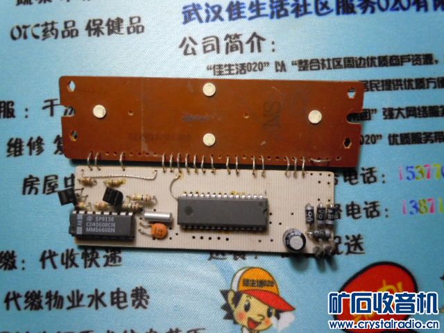

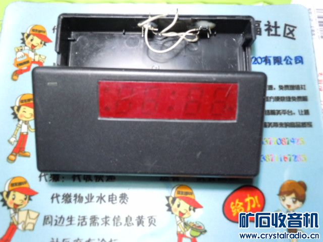

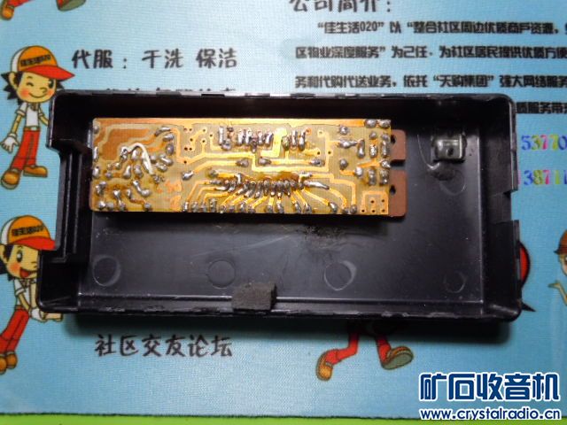

年龄大了,晚上容易醒来上厕所。做了一个电子钟,看时间很方便。

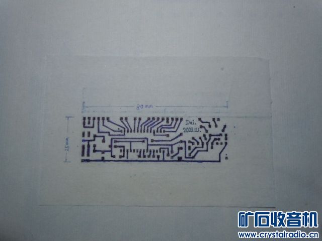

因为不会单片机编程,所以用传统LM8560集成块做。该集成块使用
共阴极动态显示屏,比较省电。为了走时精度,加了由CD4060和30720Hz
晶振组成的时基电路。电路板是手工油漆描绘,三氯化铁腐蚀完成。
一个开关变压器盒。
开个窗口。
上面钻两个小孔,装上按键开关。
装上显示屏电路板。

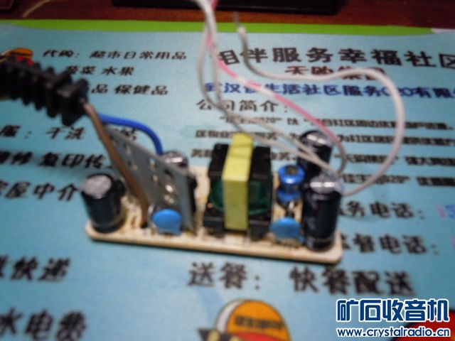

一个9V500MA开关电源。
连接好电源和按键。

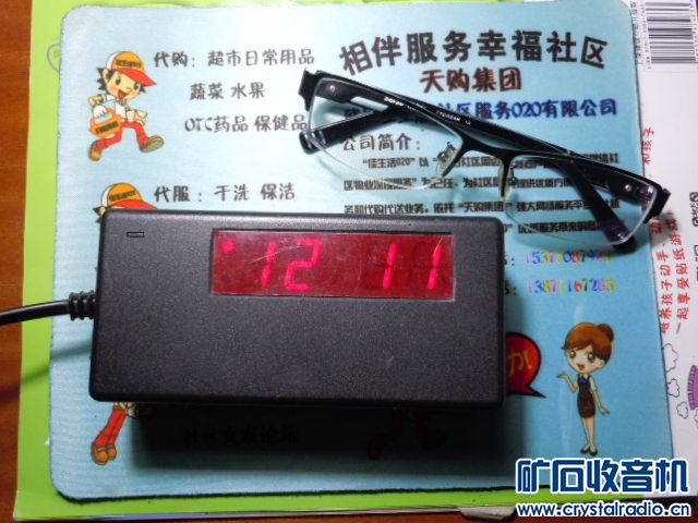

插上电源试了一下。
放在房间内,夜晚效果。

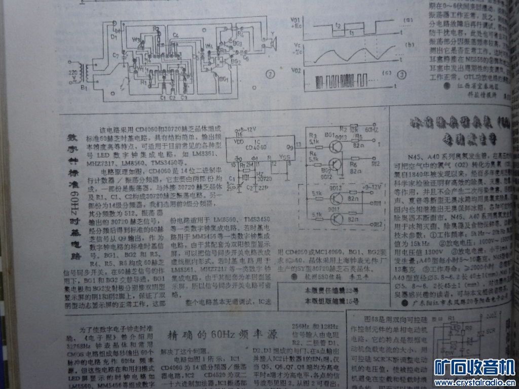

 楼主| 发表于 2015-3-10 18:48:52 | 显示全部楼层
电路图参照电子报86年和91年合订本。
电路板图
电子钟图
60Hz时基图
发表于 2015-3-11 12:17:16 | 显示全部楼层
很熟悉的电路,可以再加上后备电源和继电器控制电路,用起来就更方便了。
