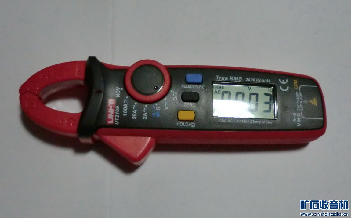

那天在淘宝闲逛,无意中发现了优利德UT210E直流钳表,顿时眼前一亮:好东西呀!于是马上拿下,见照片。觉得这表有以下优点:
1.功能非常多。
2.直流电流档最小量程2安培,电流分辨率可以达到1毫安。最大量程100安培。
3.二极管测量电压3伏,这样可以很方便的判断LED好坏。
4.有感应电测量功能。
5.有真有效值功能。
6.体积很小,长度仅175毫米。虽然体积小,显示屏并不小,40X28毫米。用2节7号电池。
7.换挡时有蜂鸣音提示。
8.价格很便宜,仅150元。

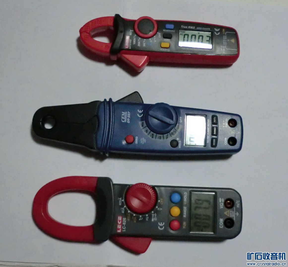

以前还买过2个直流钳表,一个是乐测LC826,电流最小量程40安培,电流分辨率10毫安,粗了一些。后来又看中了华盛昌的DT-337表,电流最小量程4安培,分辨率1毫安。但价格较贵,300元。纠结了很久,还是买了。现在看来,优利德的UT210E比它们要强的多了。以下是三兄弟合影。 1.jpg 2.jpg

 楼主| 发表于 2015-3-6 05:42:23 |
吴洗成 发表于 2015-3-5 22:36
是不是软芯的
硬芯的,华盛昌的也是硬芯,乐测的是软芯。
 楼主| 发表于 2015-3-6 05:58:36 |
xdd6622 发表于 2015-3-5 22:26
我买了个200A,只需要AC电流功能,很不错,50元做工精致,其他功能我用UT61E
这样的组合,某些情况下不能胜任。比如测LED手电筒的工作电流,测电池的充电电流这类直流低电压大电流的情况,由于普通万用表电流档有一定内阻,不算表笔线电阻,实测10安培档内阻多数在0.2欧姆左右,加上表笔线电阻就更大了,这样,在低电压,大电流情况下,表的内阻对电路的影响就大了。举个例子,我测过一个手电筒的工作电流,用普通表的10安培档量是0.7安培,用直流钳表量是1.1安培!这种情况下,普通表10安培档的测量误差就太大了。
