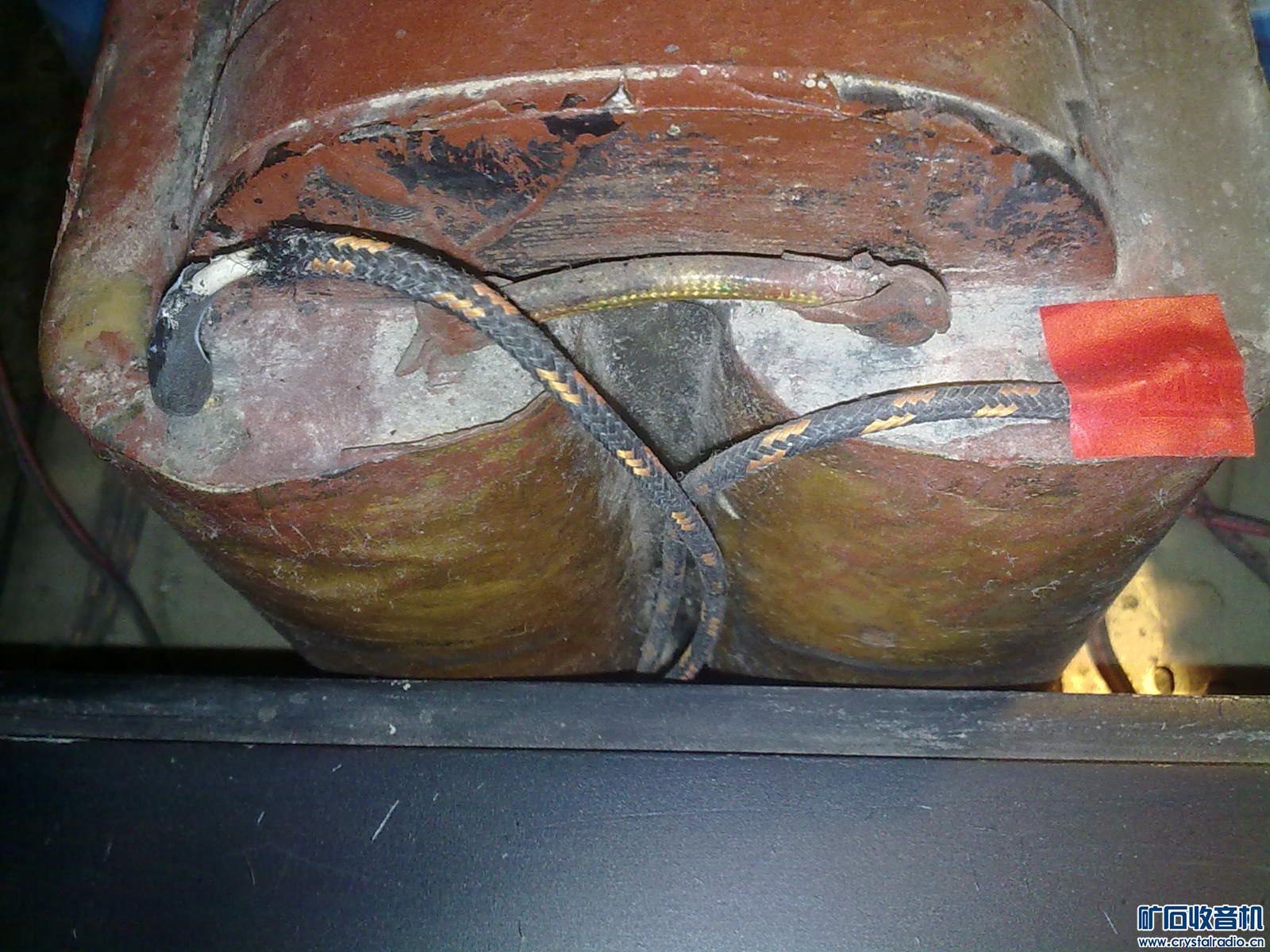

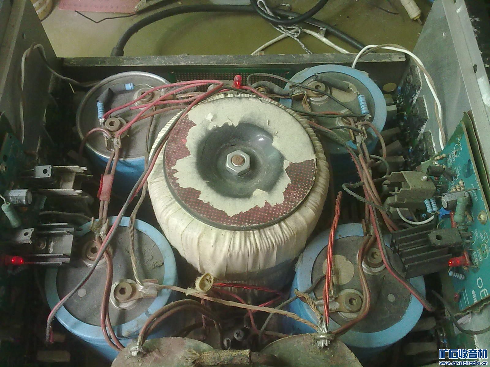

功放可认为是换能器(交流电源能量输入,转换成音乐能量输出),要保证2×200W的功率输出,需要近千VA功率的电源变压器。寻找不但功率和电压合适,而且铁芯、铜线和工艺都要是高品质的电源变压器,是首先要解决的难题之一。订作需要数千元,关键是难以保证质量。我从故乡广播站报废的200W扩音机的中,拆出了一台C型铁芯的电源变压器,重量6.5公斤,次级有两个23V的绕组,导线截面6mm2。可惜只有一只。又从我以前工作的工厂里,找到两只Z11冷轧硅钢带卷制的500VA调压器环形铁芯,用ø1.21无氧铜漆包线三股并绕出电压也为23V的次级。三个变压器的四个23V绕组串联使用,经桥式整流,得到±62V,功率不小于800W的直流电源。

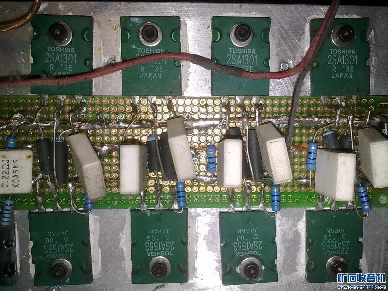

为了分担输出电流和降低输出阻抗,需要多管并联输出,功率管的配对是难题之二。一百只新管,按5%的误差检测,也难以找到三、五对合格的管子。用新管同样的价格买了8对东芝拆机管。发现:同一台功放的拆机管,尽管用一般仪表测量的参数离散性可能比较大,可上机后测得的参数一致性却相当好。毕竟上机前经过制造厂的严格配对,又经过多年使用的老化,性能稳定。因东芝管在电流比较小时线性好,后来从朋友处又淘得十多对同类型管子,每声道使用了八对东芝管。

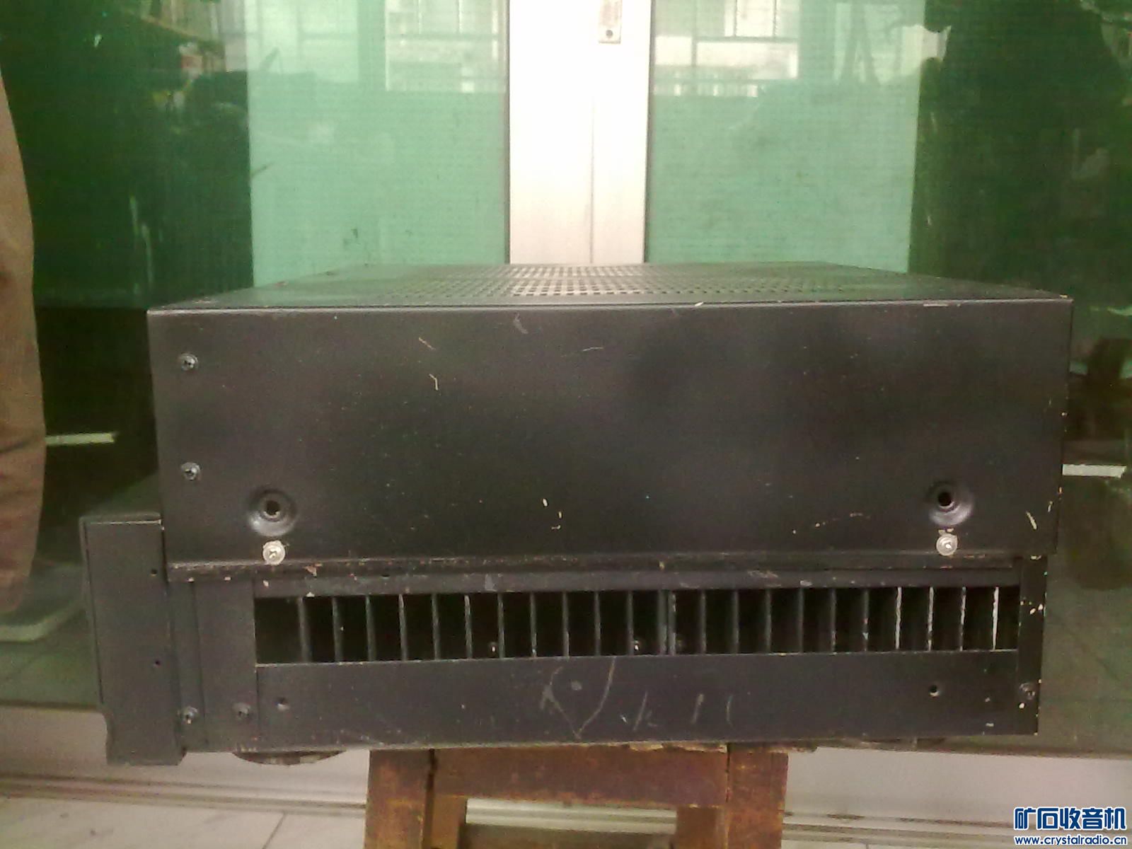

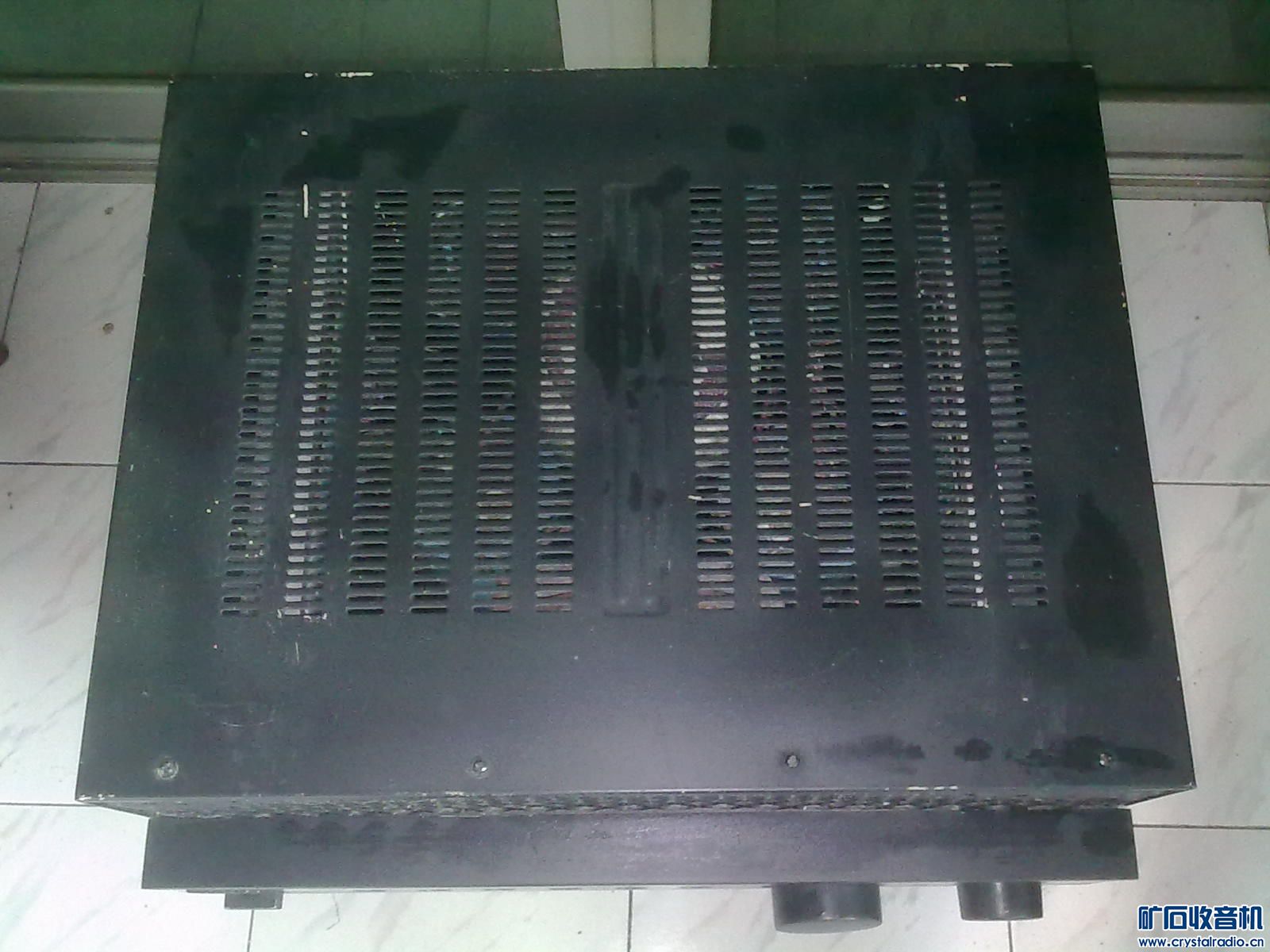

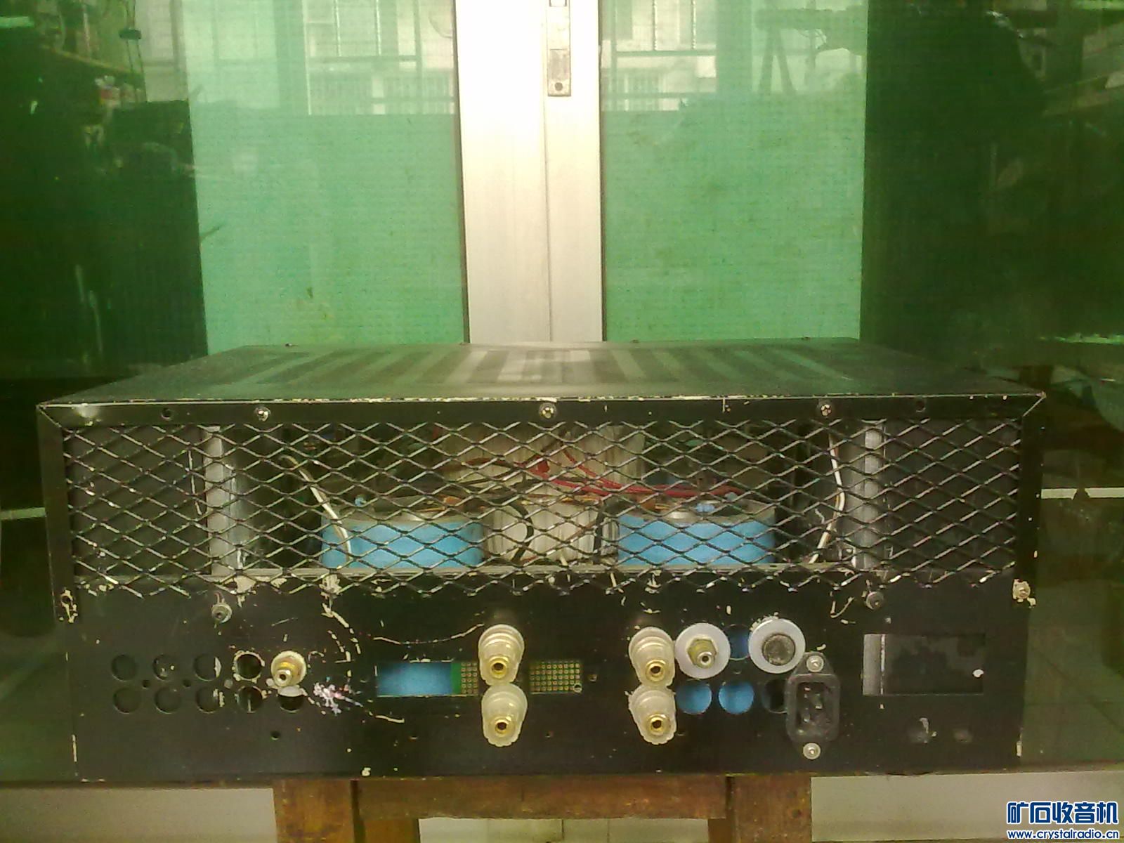

二,外观
机器外壳(不包括旋钮、接线柱和地脚的)尺寸为430×360×180mm,净重30kg。
请看图片
从图中可以看到:上盖用铁网加高了8公分。底板用5毫米的铝平锅底加固,并利用环牛固定螺丝增加了一个支点,还用其作为整流桥的散热器。

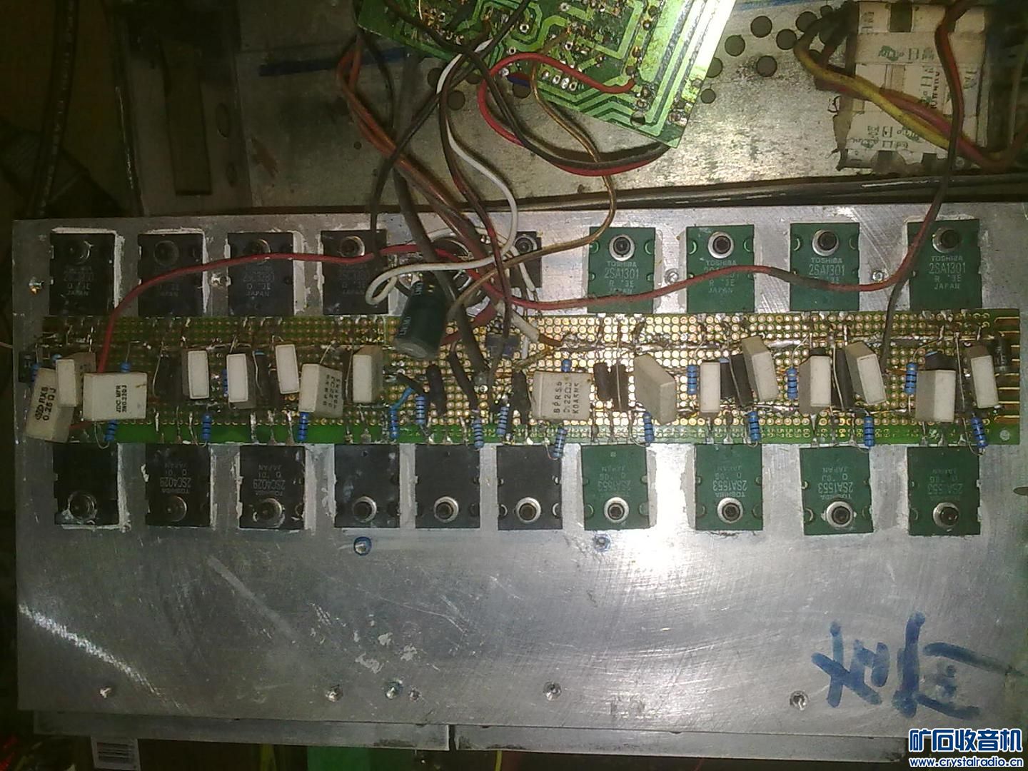

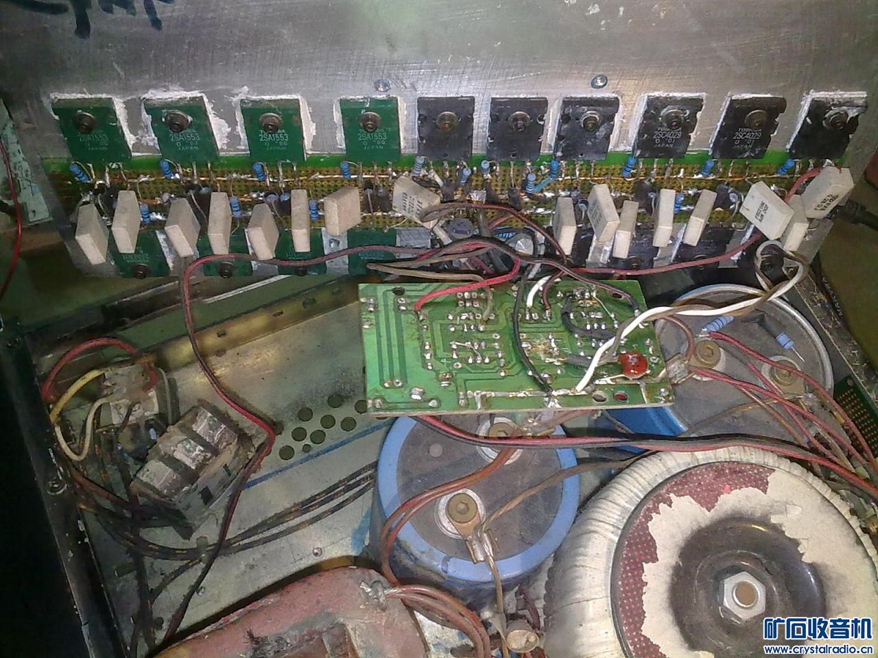

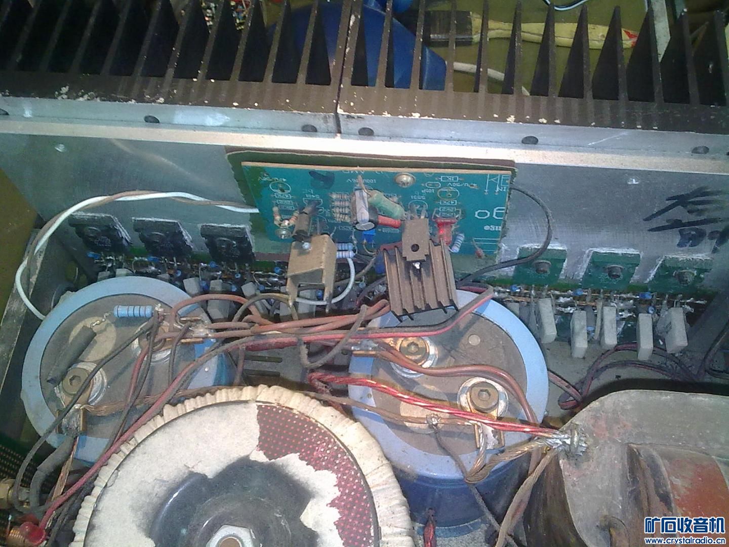

三,内部
1,整机布局对称,重量平衡。
本来就是几十年前的旧零件,装机后又使用了七、八年,未免灰头土脸。看图片可能比较失望,可性能一点儿也不打折扣。

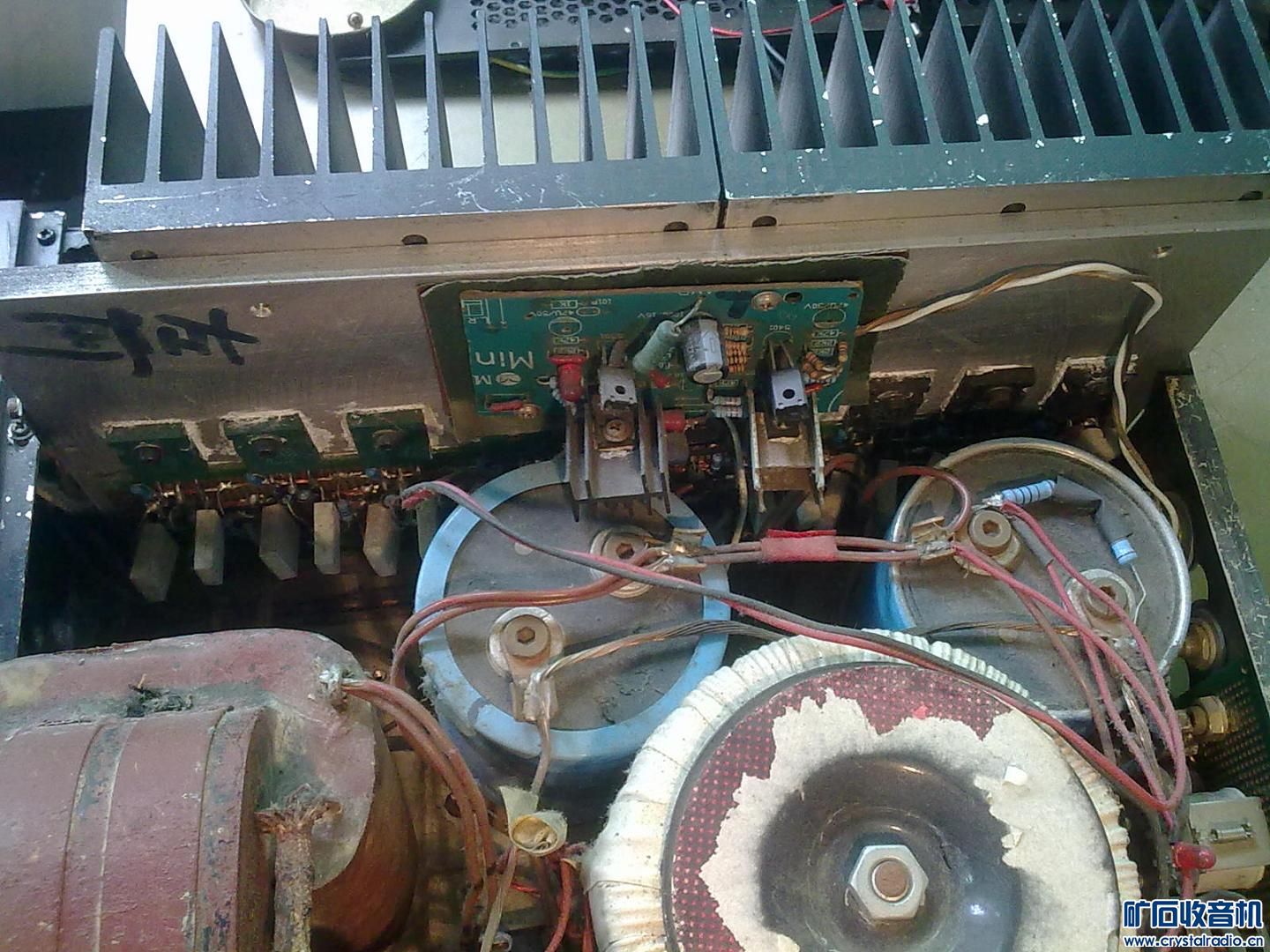

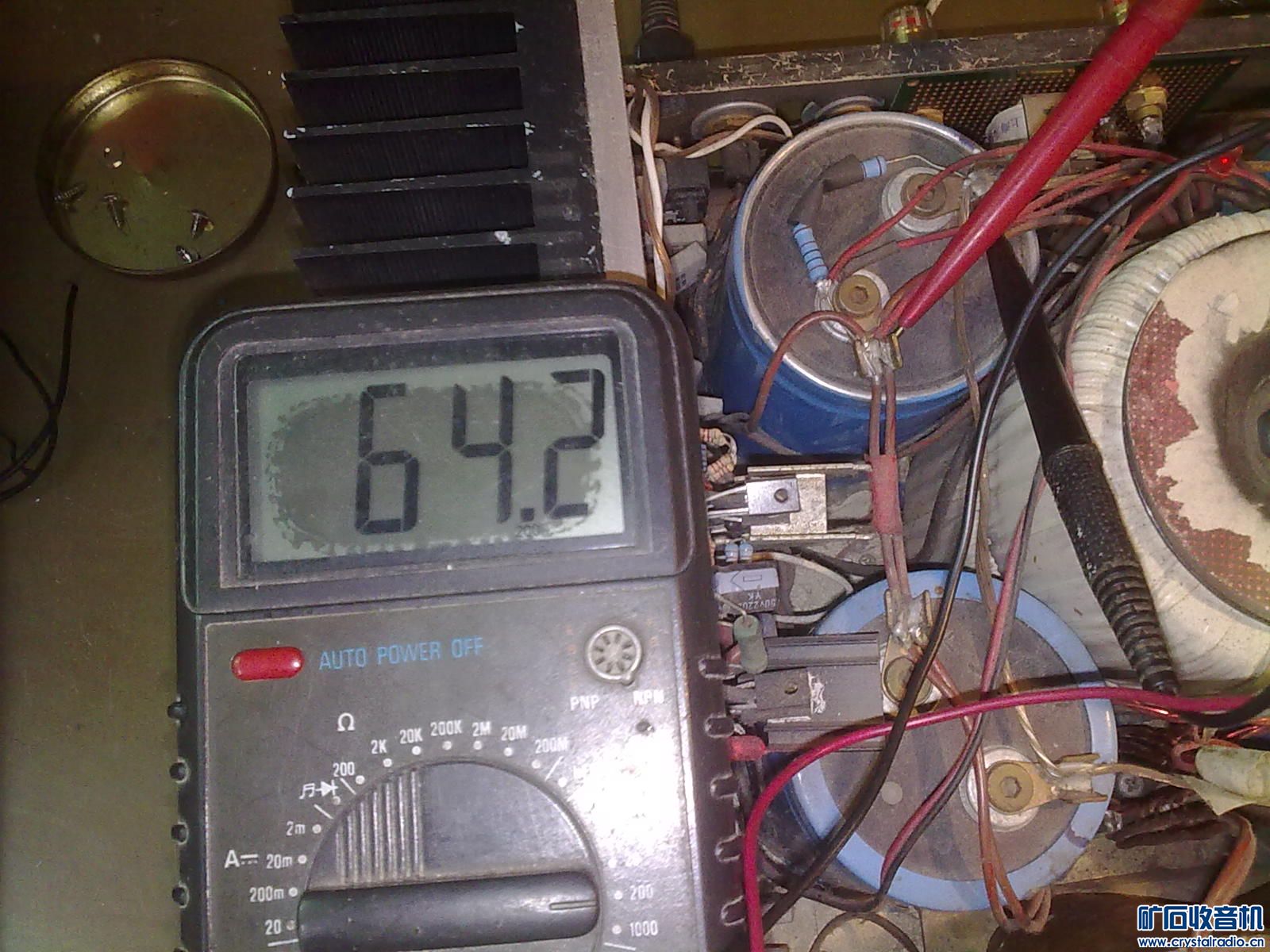

2,电源部分
发表于 2015-3-3 12:47:49 | 显示全部楼层

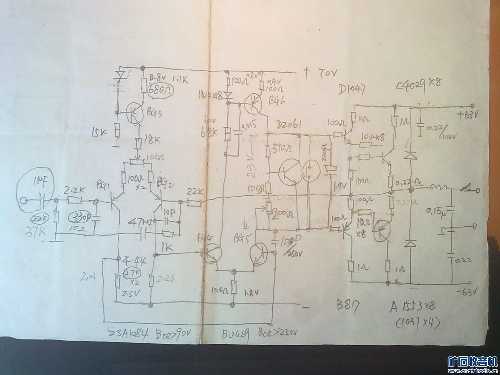

3,主放大电路。
 楼主| 发表于 2015-3-3 17:40:25 | 显示全部楼层
4.主电路图

四,调试
     电路并没有特别之处,设计计算就不用班门弄斧了。说说安装调试步骤、方法和遇到问题的解决办法。
1,开机延时启动电路。
     机器组装完成试机,入户空开跳闸。开始怀疑变压器初级短路,后发现启动电流太大。增加电源电路图中由R1、J1和C1组成的延时启动电路。R1由10只4Ω/10W水泥电阻串联组成,C1决定J1延迟吸合的时间,5-10秒即可。

4,正负电源电压平衡的调节
在机器进入静态工作状态时,检测正负电源电压的对称性,如误差超过0.1V,需要改变环形电源变压器的输出电压进行平衡调节。次级增加一圈,电压约增加0.4V;初级增加一圈,电压约减小0.05V。

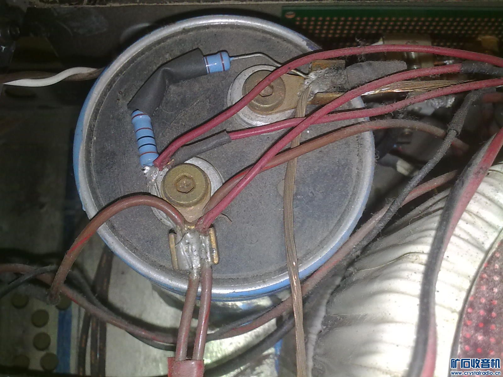

四只美产总容量88000μ的主滤波电容中储存了巨大的能量,往往在关断电源进行操作时造成损失,或者把斜口钳烧出缺口,或者危及功率管的安全,因此必须增加泄放电阻及指示二极管。

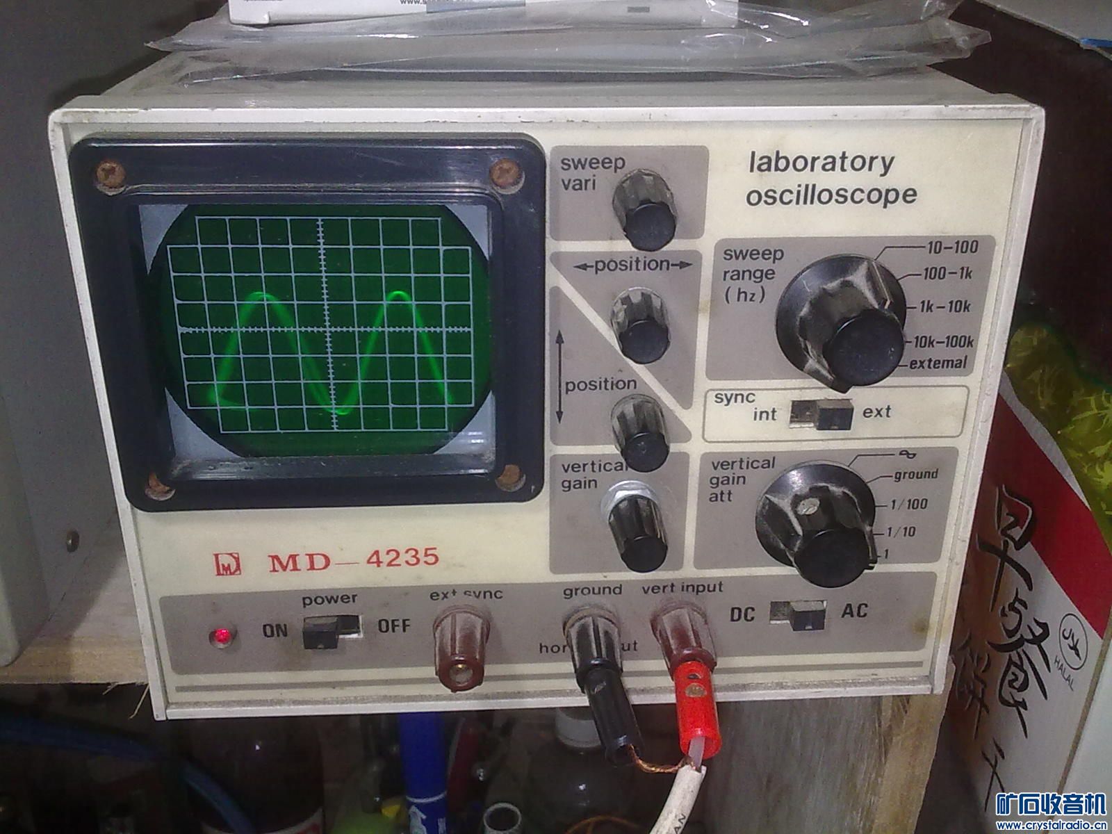

条件简陋。只有音频信号发生器、示波器、两块万用表和代替负荷的大功率电阻。下面给出的是机器完成校声后的测试数据。
1,        静态输出直流电压
数字表200mv档,显示在2mv以内。
2,        静态输出交流电压
当输入端短路时,使用数字万用表,测不到输出噪声电压,贴近喇叭可听到轻微的哼声。
当输入端开路,机内使用不带屏蔽的信号线时,输出噪声电压约2MV,距离喇叭10公分以内可以听到交流声,

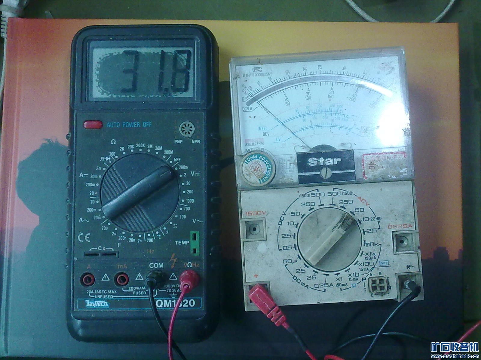

3.频响
输出并联负荷电阻、示波器和指针万用表。指针表测量输出电压为10V,改变信号发生器频率,10HZ-40KHZ基本平坦。
高端转折频率与BGI基极的低通电容和BG5集基极间的反馈电容的容量有关,容量越大频率越低。容量太小可能引入干扰或自激,40-50KHZ应该是比较合适的频率。
4.最大不失真输出功率
这是功放最主要的指标。仪器连接如第3项,
输入音频1KHZ,示波器监视波形不削顶,指针表测量交流电压为41V。
W=V2÷R=41×41÷8=210W。

(1)电源线从桥堆就是双线出来,经滤波电容分别去左右声道功放板。既增加了导线截面,又减小了中间焊接接头的电阻。

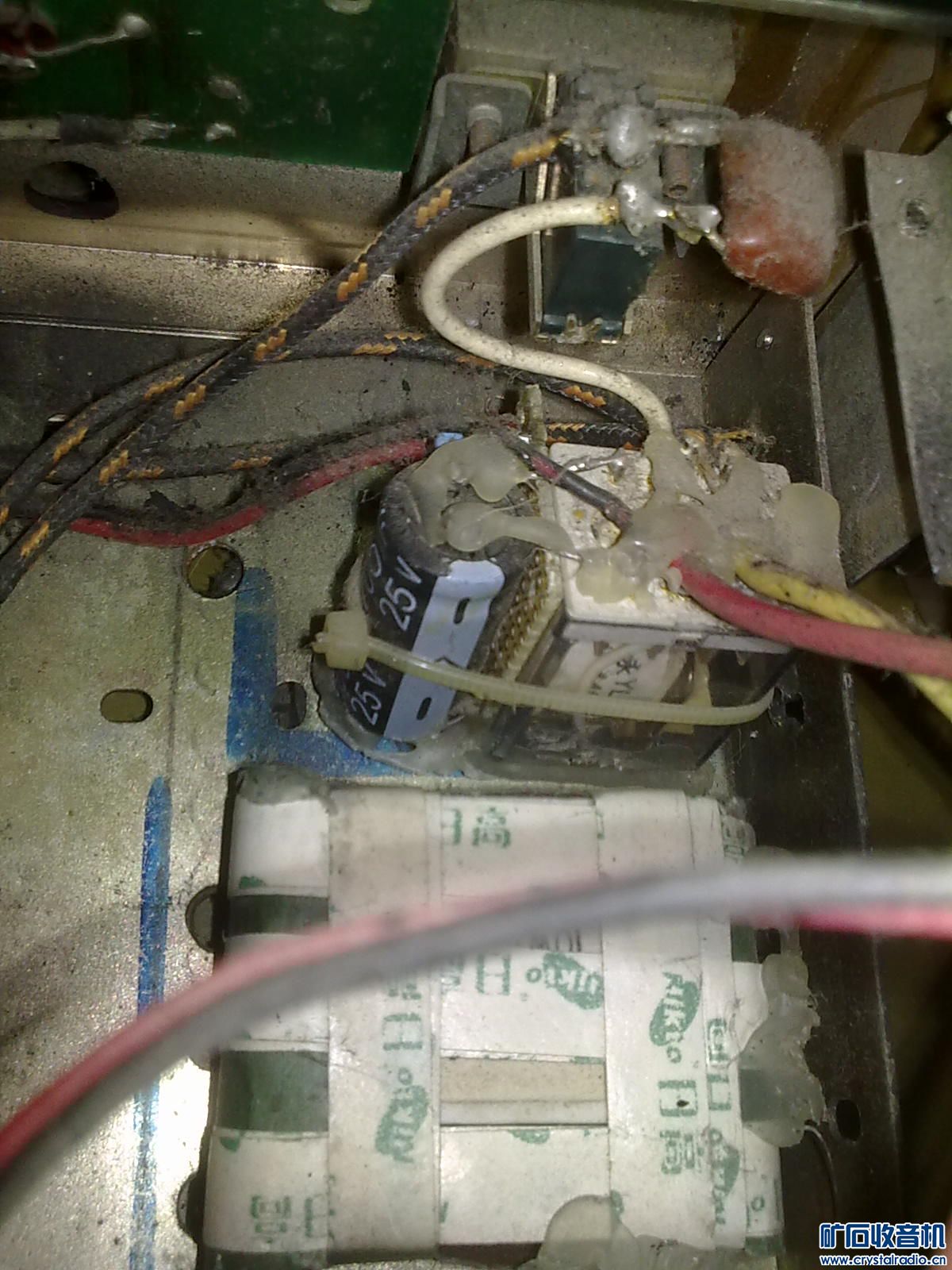

(2)从罩壳中取出保护继电器,机内喇叭线直接焊接到继电器触点上,消除了原来细引线带来的电阻。
(3)从茹贝尔电感引线到功率板后一分为二,使16只功率管射极电阻都直接焊到这根线上,中间没有接头,从而减小大电流回路的阻抗。
经过以上处理,低音果然清晰了,也厚重了。
进出桥堆都是双线
进出桥堆都是双线
到滤波电容后分别去左右声道功放板
到滤波电容后分别去左右声道功放板
带罩壳插座式继电器
带罩壳插座式继电器
继电器内原引线
继电器内原引线
机内喇叭线直接焊到继电器触点上
机内喇叭线直接焊到继电器触点上
