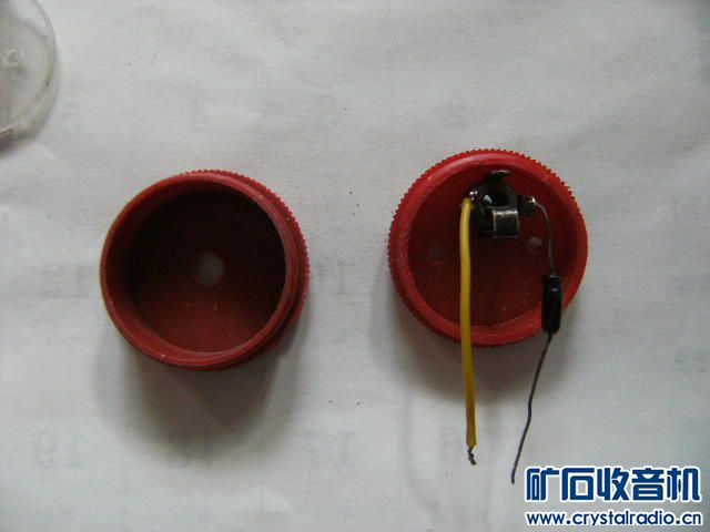

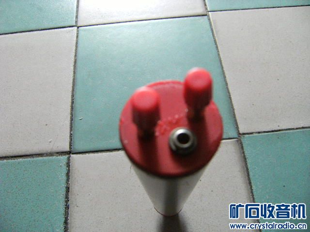

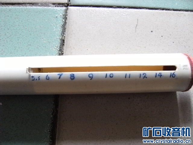

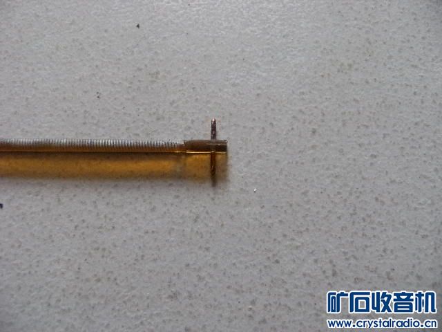

使用直径0.44的漆包线在直径25毫米的塑料管上绕160圈,在60圈处抽头。
使用一根20米的天线,底线连接暖气片,那个接收4个台,低端效果好,高端有一些串台。

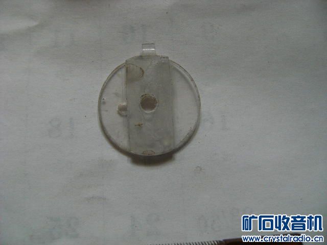

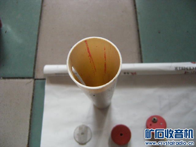

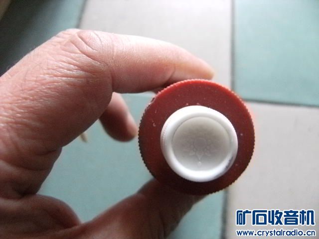

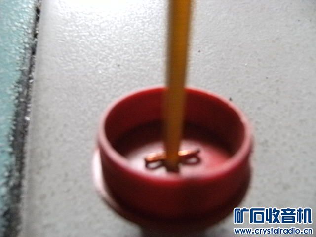

准备材料

谢谢!就是调谐比较慢,需要旋转很多圈。
