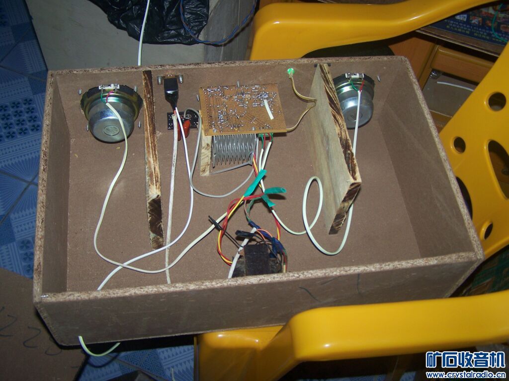

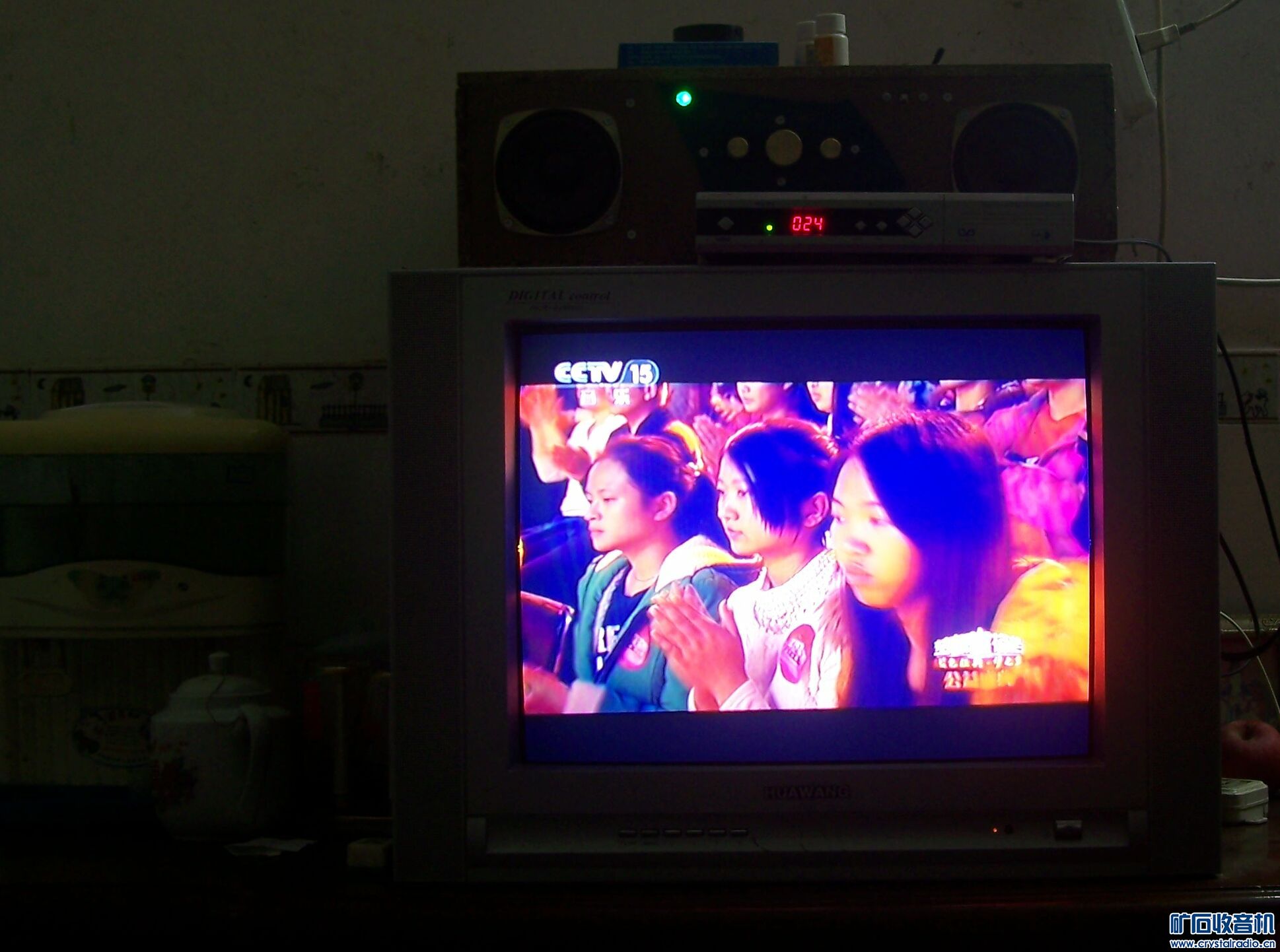

一直对我的杂牌山寨电视机的音箱效果很不满意,喇叭太小,基本没有什么低音,不过语音倒是很清晰。前两年在卖元件的商场入了4个4寸的防磁喇叭。从那之后就想给电视机做个音箱。过年前两个月在物流公司那里讨了几个废弃的包装木箱之后,喇叭有了,箱体材料也有了,这念头就更强烈了。利用手头上的元件搭个电路不是个难事。挑了个大的箱把手电锯装上就成了台锯,用这个台锯把另一个小的箱体锯了拼成这个音箱箱体。之所以搞成这模样是考虑到空间不能放下大的音箱,只能利用电视机顶部的后面部分的空间。而且小包装箱就一个,做成两个箱体材料就不够,非要做成两个箱体的话容积又太小,怕影响低音的效果,中间又增加了连线太乱。

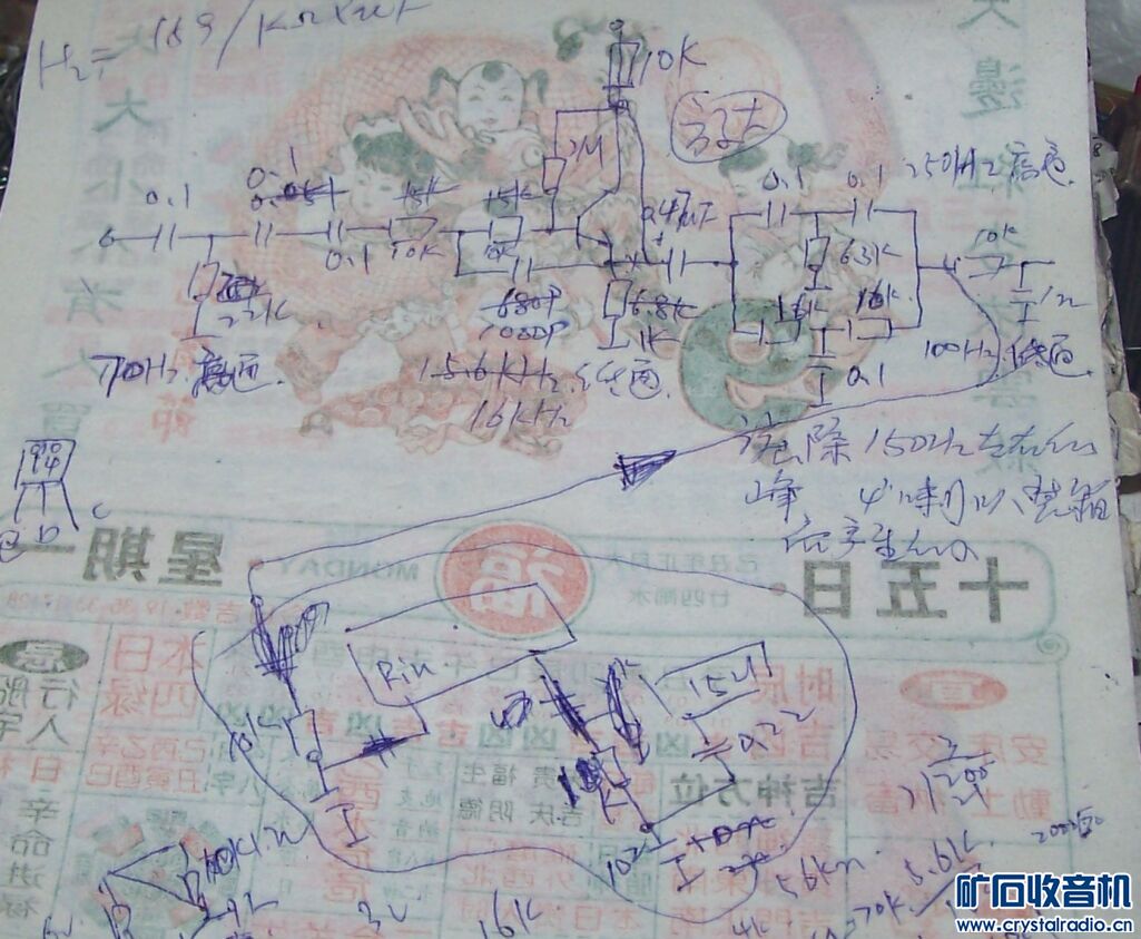

       做好箱体之后试了一下喇叭的效果,发现有个频率很响,不好听。于是打开FOOBER2000的均衡器一个一个调,终于在听了几个小时的歌之后确定了把156HZ降低9分贝,220HZ降低4分贝,77和110提升6分贝好听些。那就是说我的电路要做一些频响修剪,那就不简单了。几经考虑和试听决定把音调电路加进来,手头上正好有TDA1524A,电路简单。再选TDA1521这个功放块,也是外围元件极少的。这两个集成块都没用过,正好试试。呵呵。把精力都放到频响修剪的部分吧,这部分还没想好,春节放假也没几天了。于是乎边焊边布局边找元件边思考面板,花了2天把功放和音调部分做好,剩下计算频率修剪的部分了,因为这个音箱对50HZ和14KHZ的重放效果不好,干脆砍掉,那就是要一个50HZ的高通,一个14KHZ的低通,另外要加一个110HZ的低通,一个250HZ的高通。14K低通照抄了个三极管的电路也是图个简单。经过计算和手头元件的选择余地就成了图中的元件数值。我几乎要被那几个电容折腾的受不了了。看着一堆的电路板竟然都找不出两个681的电容,记得曾经买过两包瓷片电容的用的时候就是找不到在哪里。只好又重新计算,最后都统一成104和102了。然后我就在两块单片机的板上拆了十几个104独石电容。焊好之后发现放大倍数有点低,就又改为集电极输出,增加一点增益。基本上满意了。

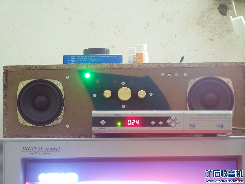

      之后就是装机了,箱体有点薄弱,又加了两块支撑板。面板太难看又琢磨了好几个小时,没什么好的主意。看到这个蓝色塑料板,拿来比划一下,呵呵,就是它了。至少比四四方方的白色铝塑板好看些,连形状都那么有“印象派”的艺术感。

这个时代就是彰显个性的时代,手工打造就是要留手工打造的痕迹,连螺丝头都凸显出来
这个时代就是彰显个性的时代,手工打造就是要留手工打造的痕迹,连螺丝头都凸显出来,不经修饰。
补上参考的(其实就是照抄)1521和1524的电路图,这个没什么变化。
