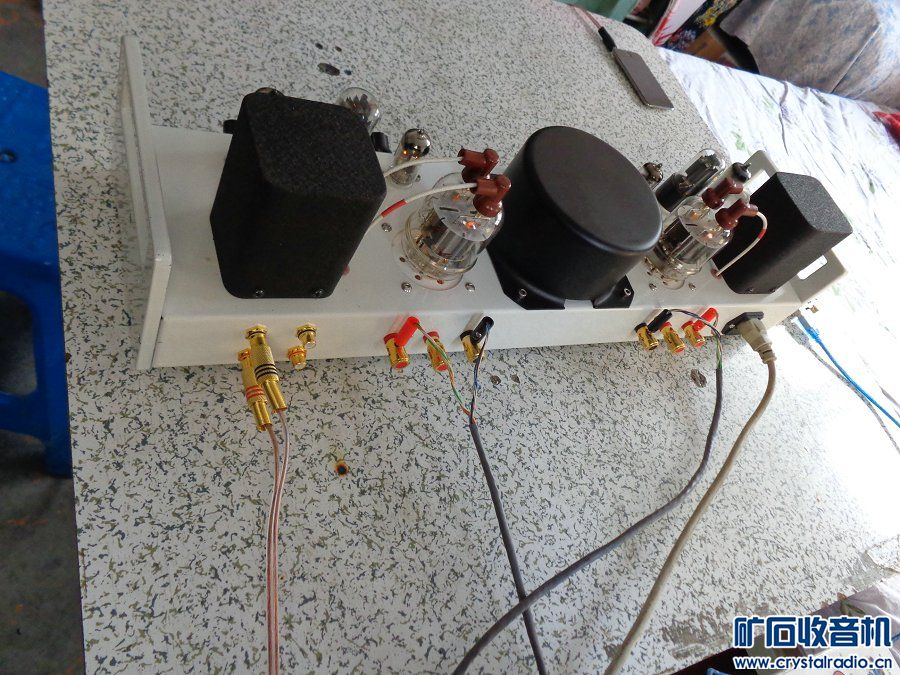

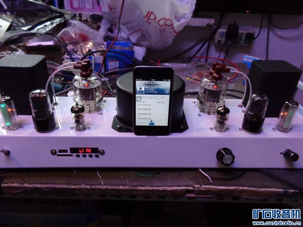

新年来临之际制作一台新面孔的胆机为第六届大赛增添点气氛

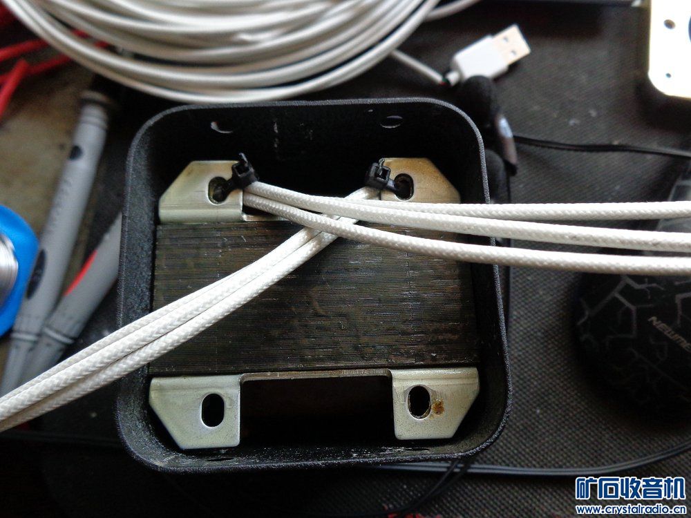

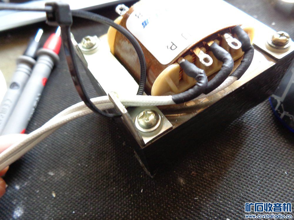

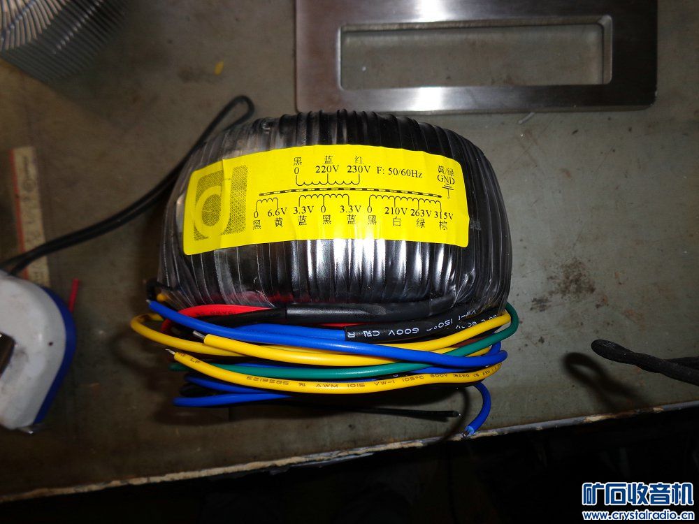

定制环牛功率200W
定制环牛功率200W
一定要按牛罩尺寸定做
一定要按牛罩尺寸定做
变压器买成品吧有条件的自己做更好
变压器买成品吧有条件的自己做更好
按照牛尺寸买适合的牛罩
按照牛尺寸买适合的牛罩

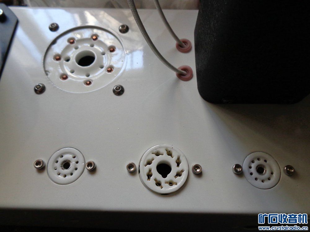

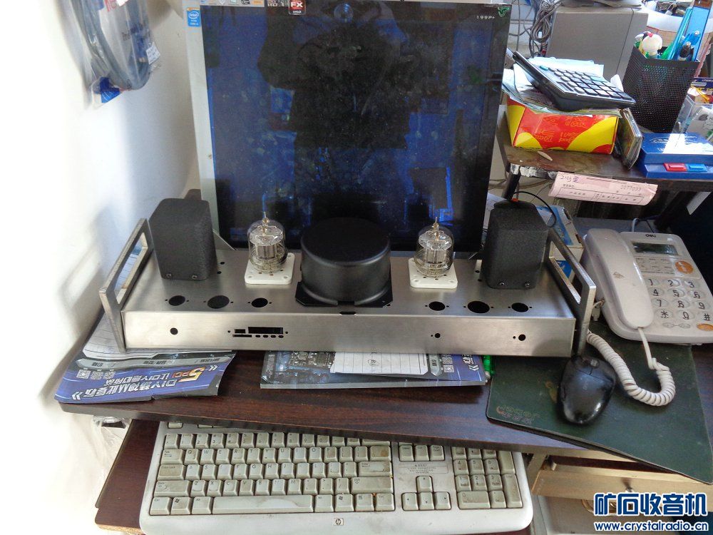

激光切割的不锈钢机壳
激光切割的不锈钢机壳
按照管座直径尺寸加0.5的间隙配合的很好

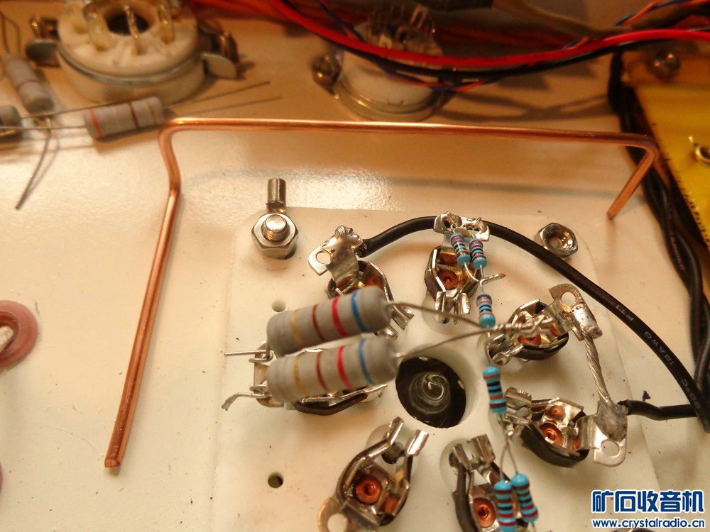

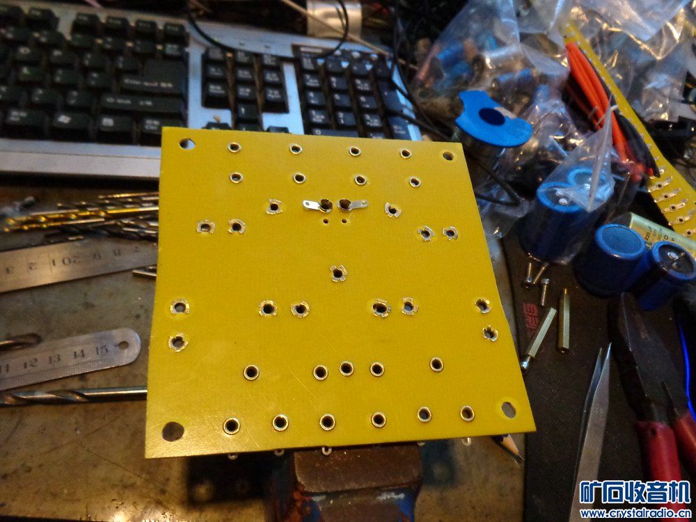

绝缘板划线打孔这个自己来所有原件位置要做到心中有数空位要想好
不知道多少个空反正按照原件的节点来脑子要装下所有的细节不可遗漏

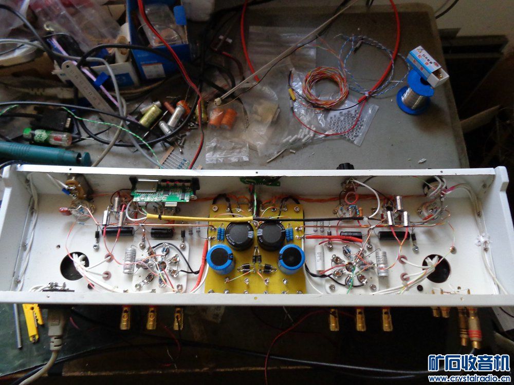

双臂整流6个管
双臂整流6个管

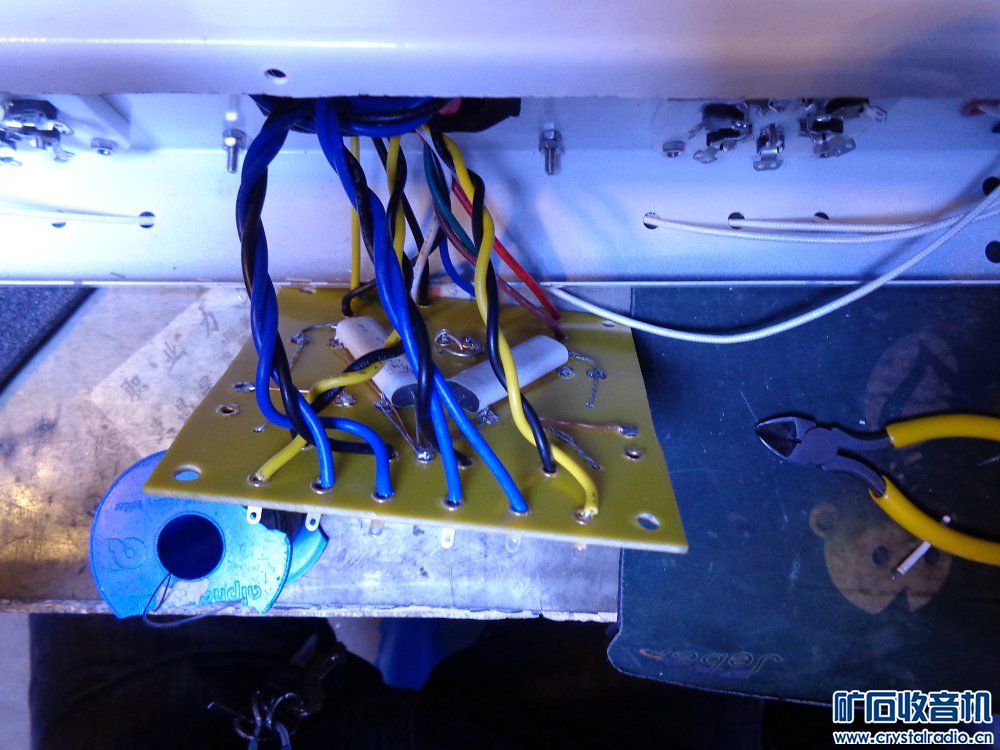

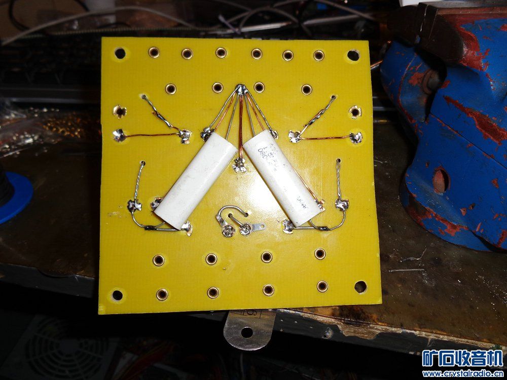

滤波板正面布局
滤波板正面布局
背面布局
背面布局
焊线
焊线
固定好板子在焊上电源引线
固定好板子在焊上电源引线
灯丝线和低压供电滤波原件
灯丝线和低压供电滤波原件
灯丝线先全部布完,然后上管子试电
灯丝线先全部布完,然后上管子试电

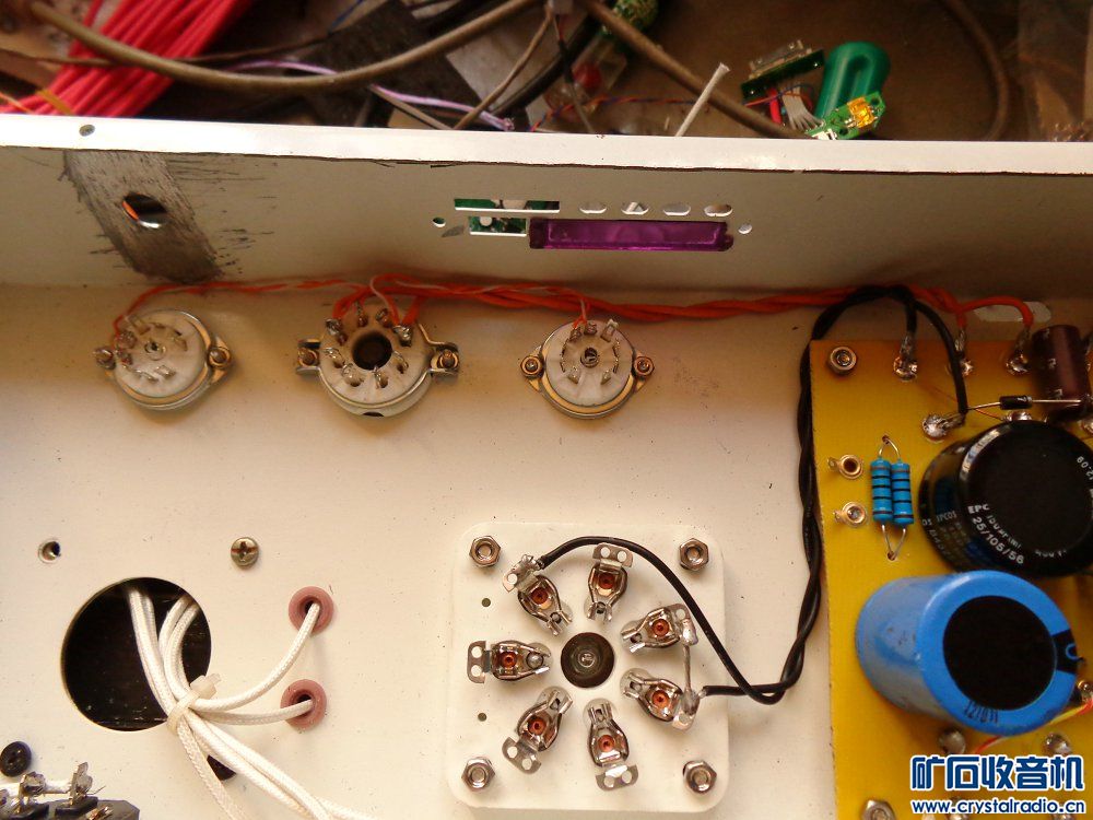

IPOD插口是白不透明热熔胶封固的
IPOD插口是白不透明热熔胶封固的
蓝牙板测量的尺寸惊人的吻合,是多次测量比对的结果

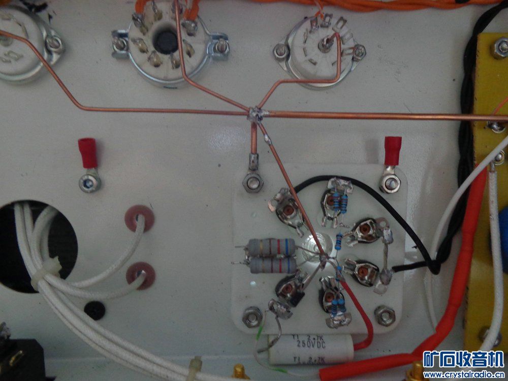

地线固定方法
地线固定方法
焊上去主地线就有心中有数了
焊上去主地线就有心中有数了
每级单独落地,细线捆上
每级单独落地,细线捆上
焊住
焊住
地下都做好了
地下都做好了
正极固定片两个
正极固定片两个
要用二极管做隔离与固定
要用二极管做隔离与固定
注意绝缘
注意绝缘

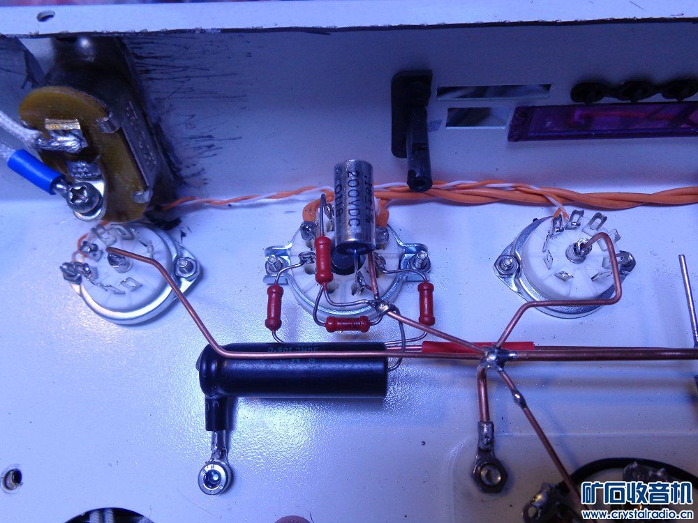

开始信号级搭棚
开始信号级搭棚
大体做好,细节在调整
大体做好,细节在调整
阳极帽的焊片
阳极帽的焊片

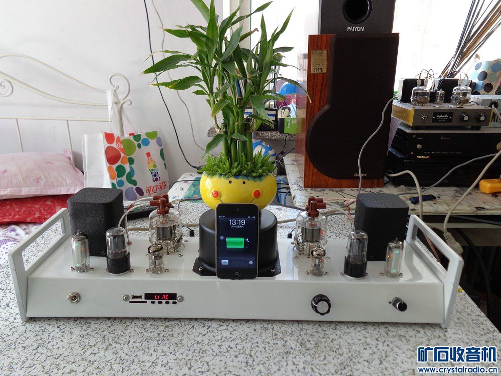

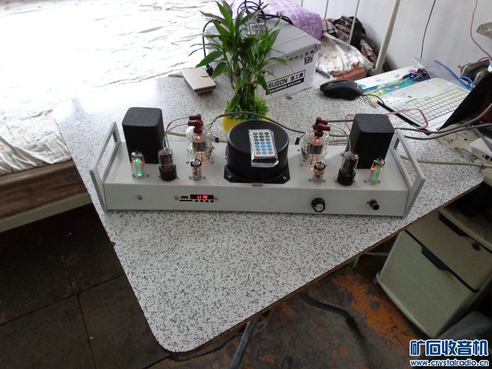

基本完工
基本完工
左侧细节
左侧细节
正面细节
正面细节
蓝牙板和遥控器,功能正常手机在半径15米内有效
ipod是这台机器诞生的原动力
ipod是这台机器诞生的原动力
后部
后部
天渐暗
天渐暗
夜幕中更销魂
夜幕中更销魂
