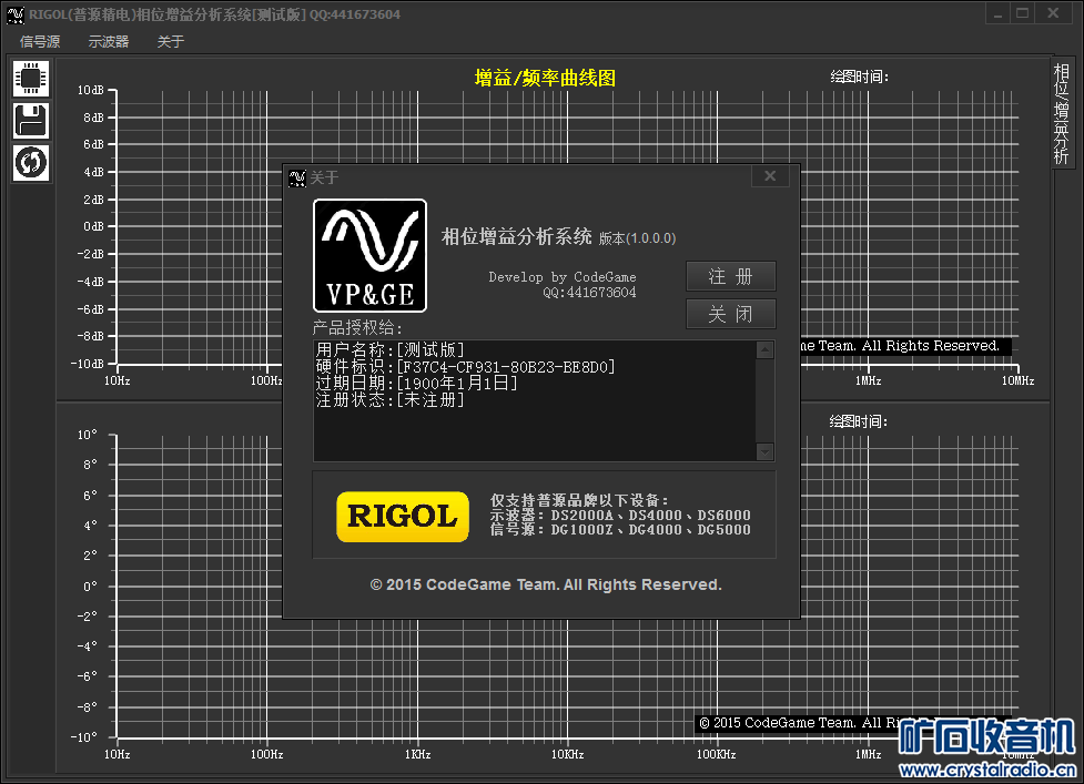

春节期间突发奇想运用信号发生器和示波器做相位增益分析仪,设备均是普源精电的,测试信号发生器是:DG1032Z,示波器是:DS2072A,使用官方提供的编程接口开发了成了自动的相位增增益分析仪。

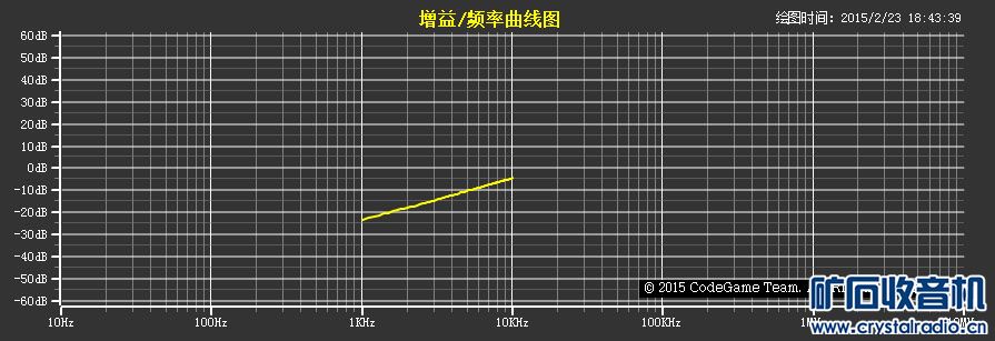

要做相位增益分析其实很简单,在给定的一个频率和幅度的信号,测量输入和输出端的信号幅度值计算出输入输出增益(dB)公式:20*log(Out/In)就可以得到增益,如果为0则增益为0如果为正值则信号被放大,负值则信号被衰减,然后测量输入和输出信号的相位差得到差值度数Deg,同理改变不同频率做一样的计算得到不同额相位增益采样点,把这些点连接成曲线则就可以得到相位频率图和增益频率图即相位增益图:

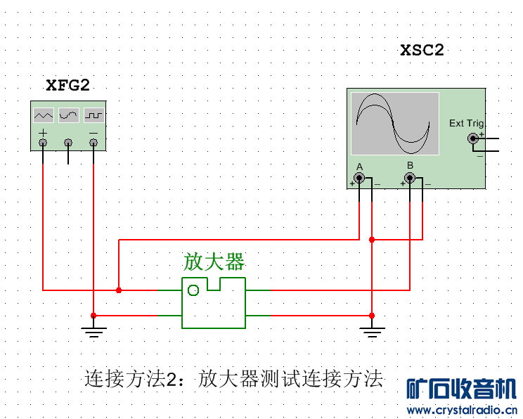

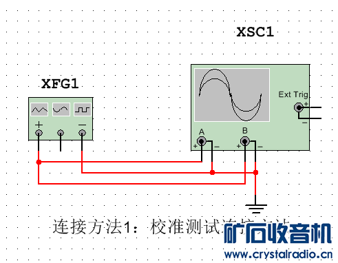

信号发生器和示波器物理连接方法:
连接好后使用USB连接示波器和信号发生器到PC电脑,并安装好驱动。
打开设备电源正常后启动软件选择菜单的示波器和信号发生器勾选即可。
然后点击左边第一个图标既可以开始分析。
该系统目前仅支持普源品牌以下设备:
示波器:DS2000A、DS4000、DS6000
信号源:DG1000Z、DG4000、DG5000
