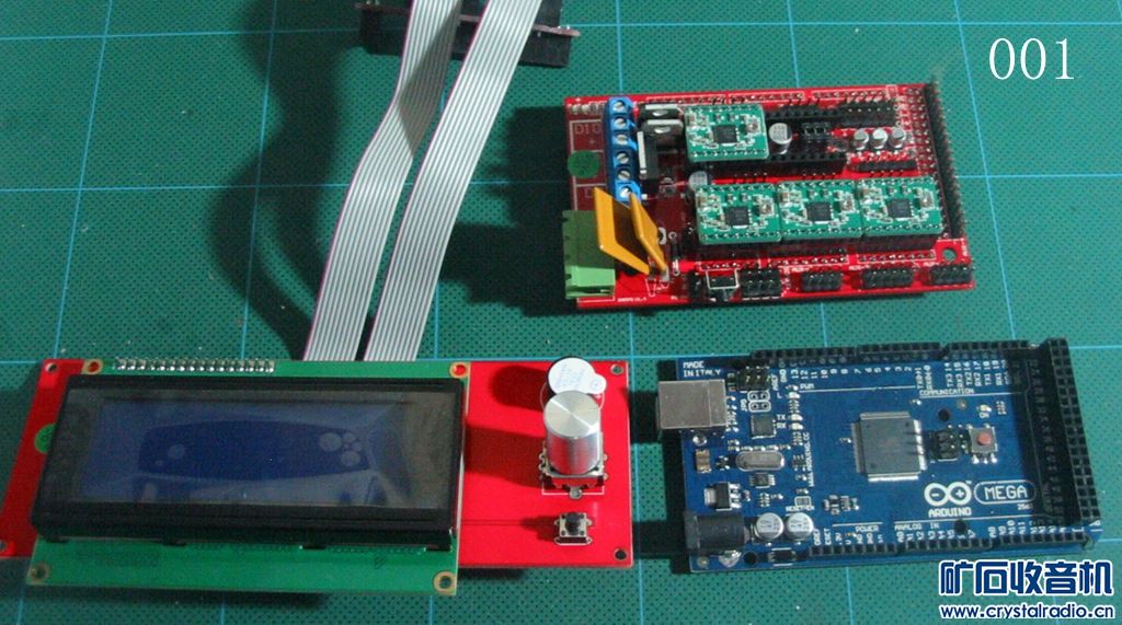

主控板,电脑控制它来打印,也可以插入SD卡来脱机打印。
步进电机,需要4个,X、Y、Z轴还有挤出机构需要一个

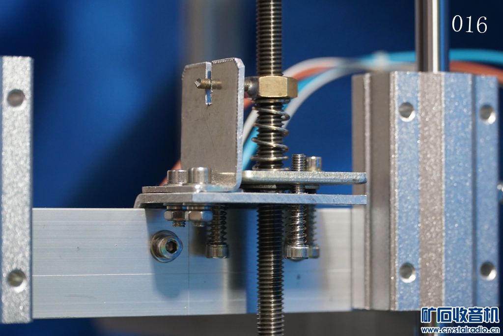

Z轴部分,这种3D打印机在工作时Z轴托盘只有向下移动,所以使用M8的不锈钢螺杆,这个比使用滚珠丝杆便宜多了,因为工作时是单向移动,所以不需要考虑回差问题,只要装一个螺母就可以了,我这里做了个消回差螺母。
铝合金板的弯折,夹在台钳上,用一块木板顶着用锤子敲木板就能弯好还不怎么 损坏铝板。

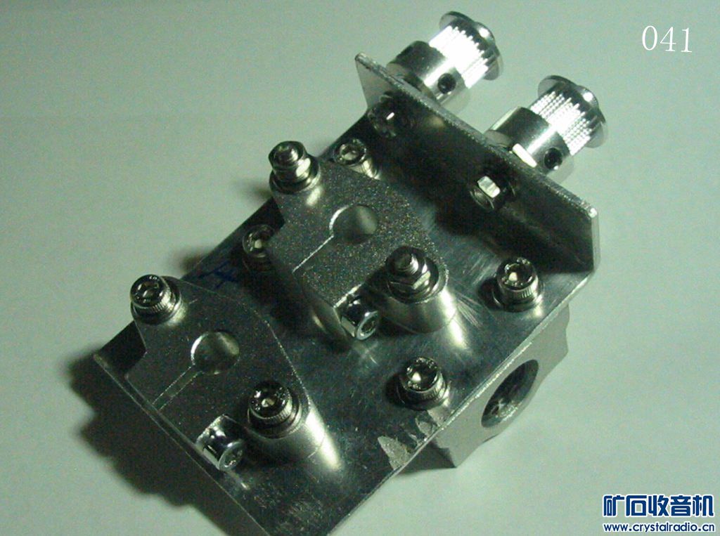

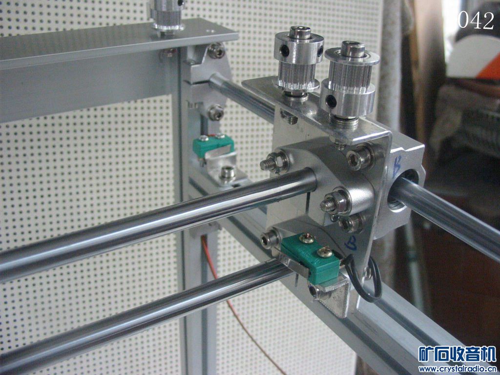

Y轴滑块的构造,使用了铝板来连接滑块和X轴的光轴,固定X光轴的叫做卧式光轴座。
Y轴限位开关这样安装,开始打印时打印头要回到这个位置检测原点。

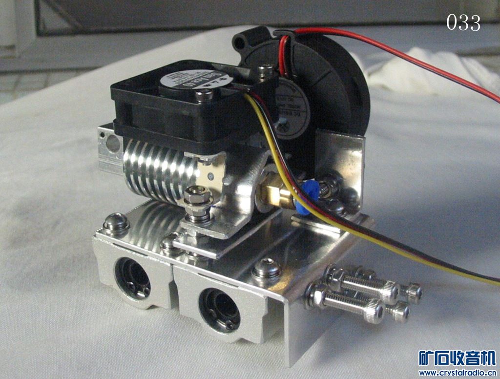

打印头的结构,使用了两个滑块由2mm厚的铝合金板连接固定打印头和散热风扇。
打印头下面的铝方块是加热块,里面装有加热棒和测温热敏电阻,风扇吹着上端的铝散热器使得热量不会传到上面以保证塑料丝要在喷嘴附近才熔化。

Z轴部分的构造,由于要考虑缩小整机体积,所以不使用弹性联轴器而使用同步轮来传动,这样电机和Z轴并排安装,可以少占用高度空间。
托盘,托盘通过弹簧固定在托架上,我使用了三个弹簧固定点,旋动弹簧下边的螺母就可以调节托盘的水平面以保持托盘和喷嘴的距离,使用弹簧又一个作用是万一顶到喷嘴会被压缩而不会损坏部件。

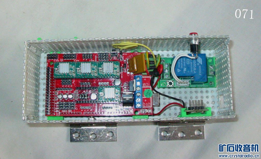

用多孔板铝板做个盒子,把主控板装进去,和电源一样由铰链固定在2020铝型材上,打印比较高的工件时可以翻到外边,这样不会阻挡托盘下降。
组装完成连接各导线就可以打印了,这个插销架就是打印出来的,电源部分那个架子还是铝板加工的。

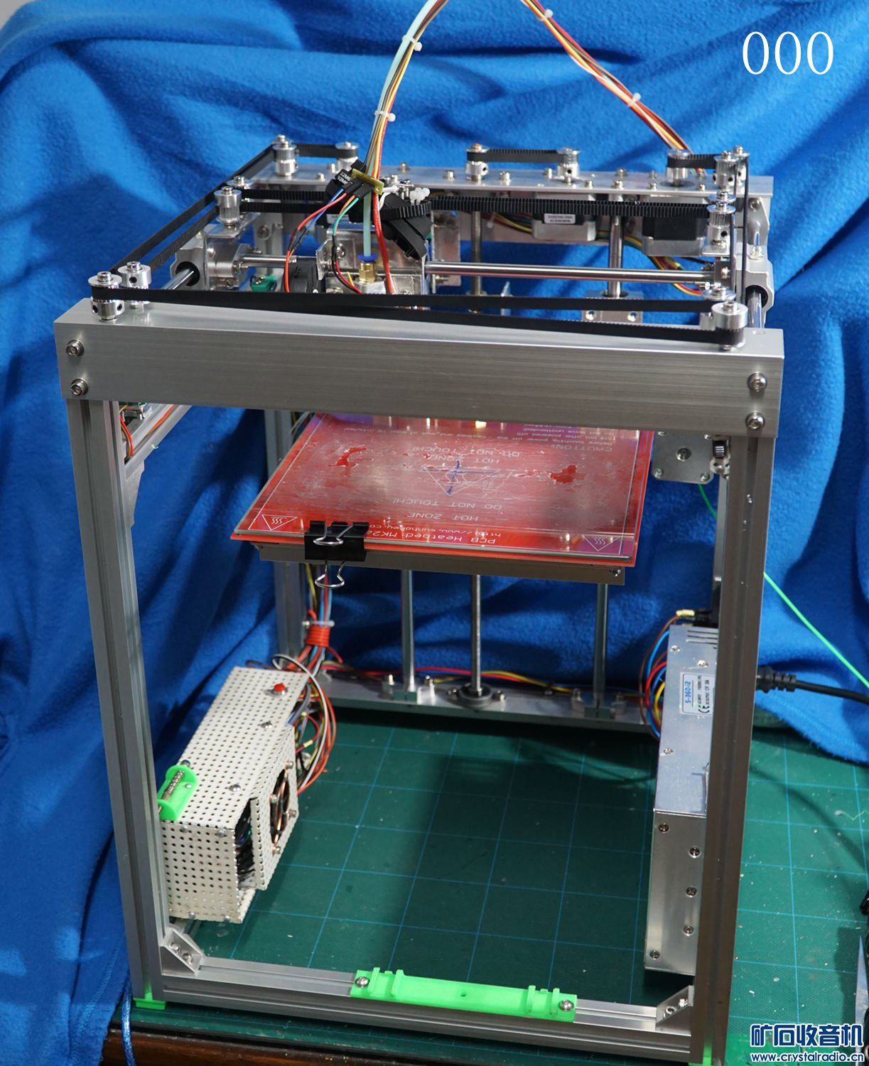

安装完成的打印机,已经可以正常打印了。
这个机器由于考虑到收藏方便,没有外露配件,只有一些螺丝头外露,这样在不用时可以立或卧着装入箱子,比如塑料的收纳箱。
机器外观尺寸宽350×深360×高450(高度包含顶部的同步轮)
最大打印尺寸200×200×270mm

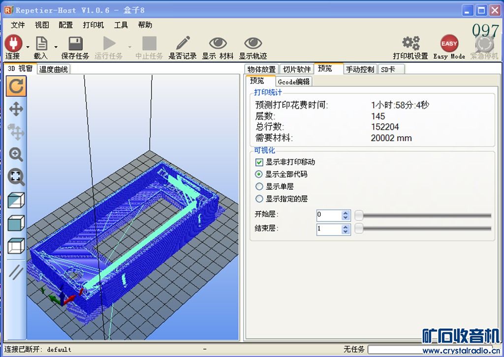

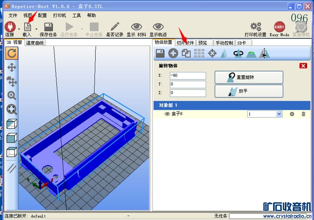

我的使用体会是打印一个小盒子问题不大,尺寸精度也可接受,我这个150mm长的盒子在画图时后盖凸出比盒子内部少0.1mm,成品没有经过任何修整就是刚刚好塞进去,轻轻就可以撬开。
只是表面有细纹,光洁度不高,网上找到说用丙酮蒸汽熏溶表面再干燥可以得到光洁的表面,这个还没试过,用高温吹风也可以,但是会破坏边角。
