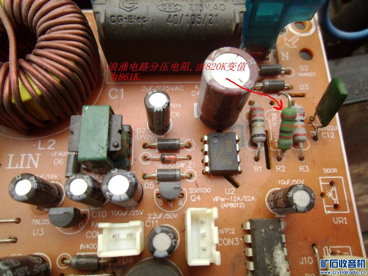

黯然神伤 发表于 2015-2-25 22:32
回版主,我朋友说他记不起原机IGBT的型号了,他换上的是FGA15N120
我上网百度,容声CR18ce电磁炉用的igbt是 ...
1. 此机原来故障是不停的检锅,门控管未坏,到你手时,已坏门控管及推动电路,明显是人为故障扩大化,前维修者动过的电路要认真检查一遍.
2. 你说的推动电路供电是18V不一定对,要认真复查,采用变压器降压供电的炉子,其推动电压可谓五花八门,有16V的,18V的,20V的,22V的.修复后,与原设计电压误差尽量要在0.5V以内. |
