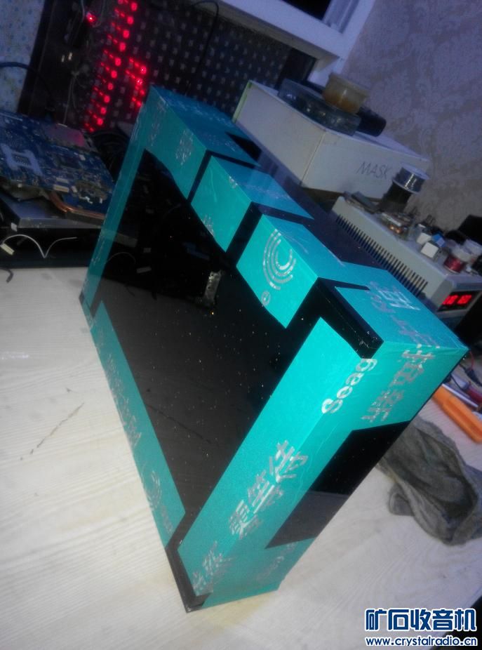

建材市场   5元钱   弄了5片玻璃
回来用玻璃胶固定好。。。  担心强度不够。。  后来发现     多虑了!

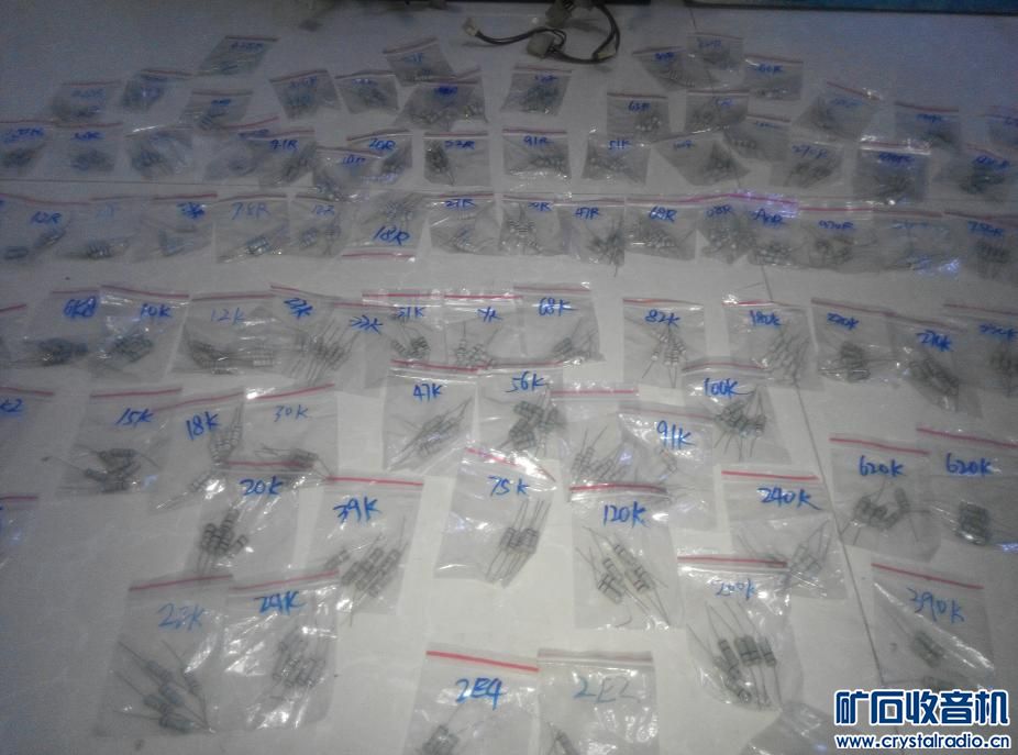

准备原件!

最后选择了方案2

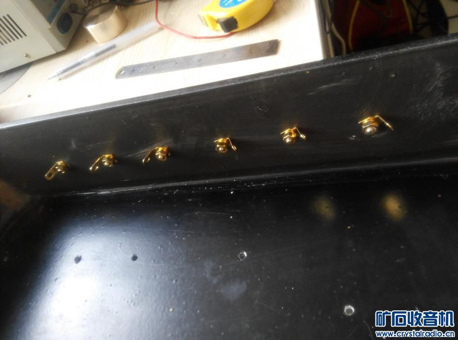

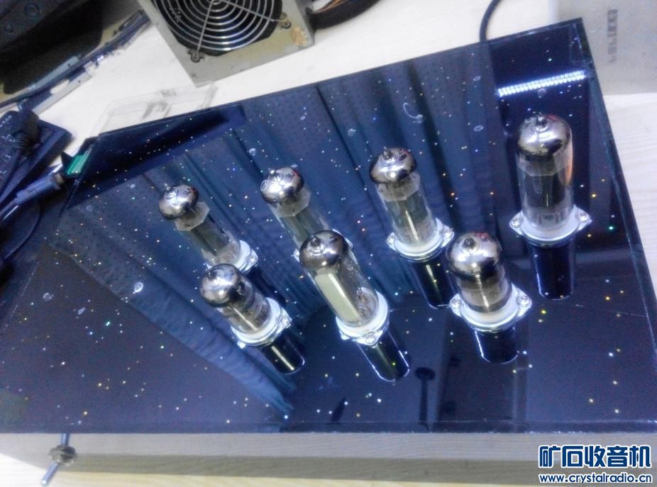

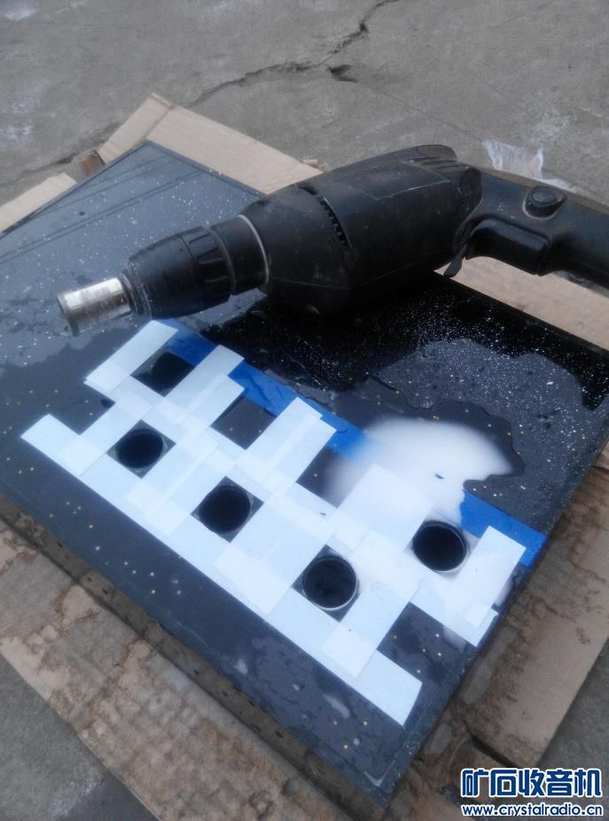

用水钻打孔。。。  非常好弄。。  比金属还容易加工!!!

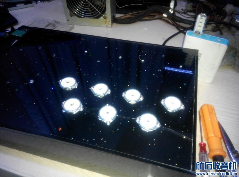

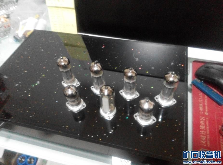

各个管子的孔位打好!  装上管座!!

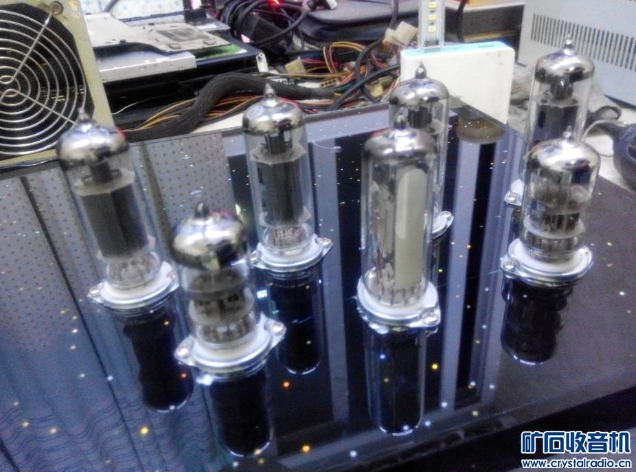

怎么样  还可以吧

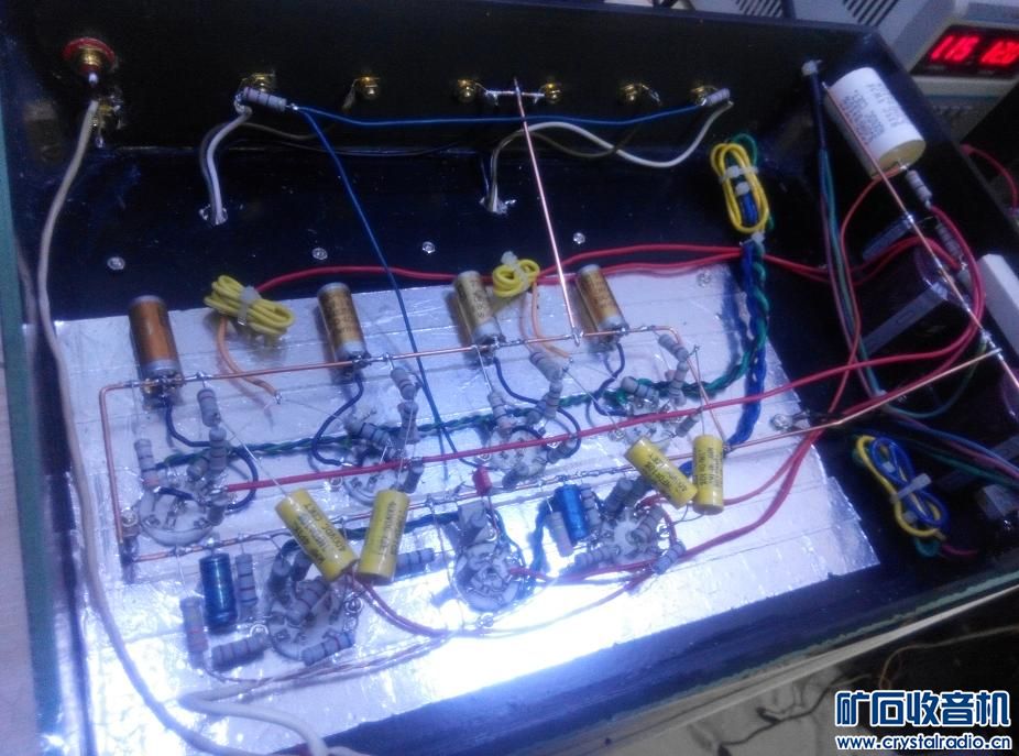

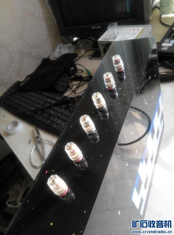

灯丝供电。 铝胶布屏蔽
接下来焊电路。
过程我没有拍照片     原因是忘了。。     弄着弄着就完工了。。  就没拍到。

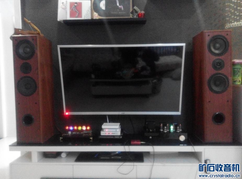

东西做的好坏  我也不敢来吹牛。。    但是   绝对上瘾。。  一天不听都不行。
音量开最大。  爬到喇叭上。。  没有电流声!!!!  我说的是没有!     不是只有一点!    是没有。

楼主动手能力强!但粗铜丝线的焊接,不可靠。

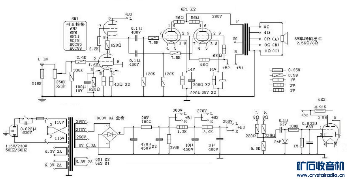

请上电路图!
 楼主| 发表于 2015-1-27 14:18:56 | 显示全部楼层
lq19512003 发表于 2015-1-26 23:41
请上电路图!
很普通的图     网上很多。
我就是照这个弄的

玻璃上打孔,牛
我用铝板,手电钻打孔都毛毛糙糙的
 楼主| 发表于 2015-1-27 15:17:42 | 显示全部楼层
专用的水钻。。  很好打孔。。。  你试试。。  很好用。
发表于 2015-1-27 15:53:48 | 显示全部楼层
胆是玻璃的, 再配上玻璃底板, 厉害, 再下去要配玻璃牛罩了

图纸怎么像宝尔真的?
 楼主| 发表于 2015-1-27 17:00:17 | 显示全部楼层
就是宝儿真的

发表于 2015-1-28 07:45:47 | 显示全部楼层
玻璃做胆机底盘,有创意,要鼓励。
发表于 2015-1-28 10:44:44 | 显示全部楼层
漂亮的制作!各变压器是否调一下方向更好。
