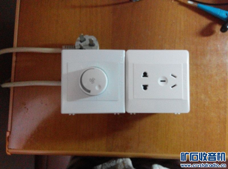

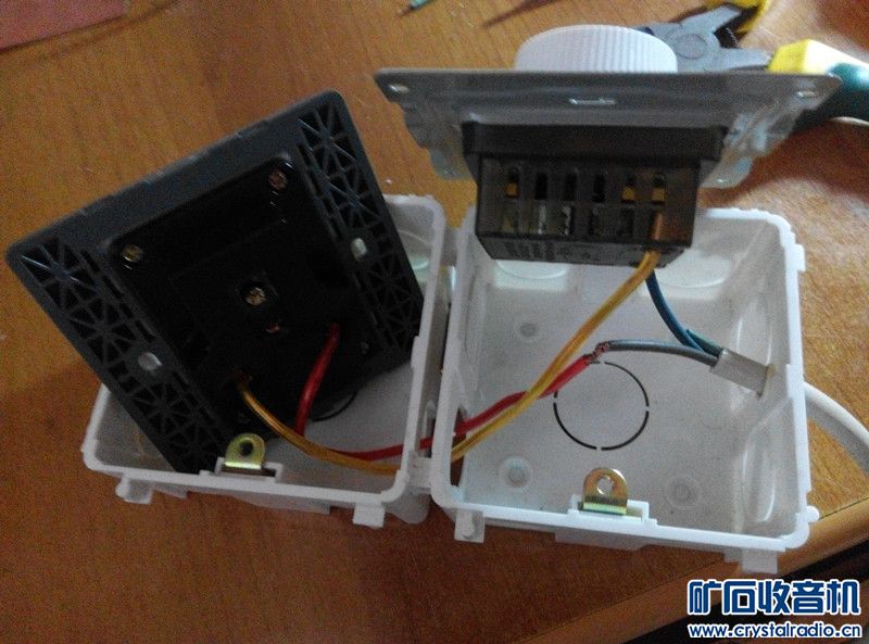

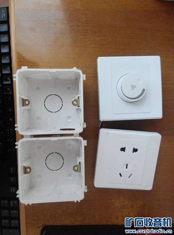

我没有焊台,烙铁倒是有几把,在使用中发现烙铁芯容易坏掉,我就用电风扇的调速开关,
做了这个简易的调温插座。找两个墙壁插座的安装盒,要这种能连在一起的。
风扇的调速开关一个,墙壁插座一个,电源线一条。

谢谢,主要是材料易得制作简单,大家都可以做30元就可以搞定!

闲来瞎逛 发表于 2015-1-26 20:30
这样开关有调速和调光的,不知道区别在哪里?
是一样的!串这种调节开关,负载功率最好不要超过150W,否则可控硅容易烧坏!
 楼主| 发表于 2015-1-27 10:13:31 | 显示全部楼层
是的,只能控制80W以下的。
