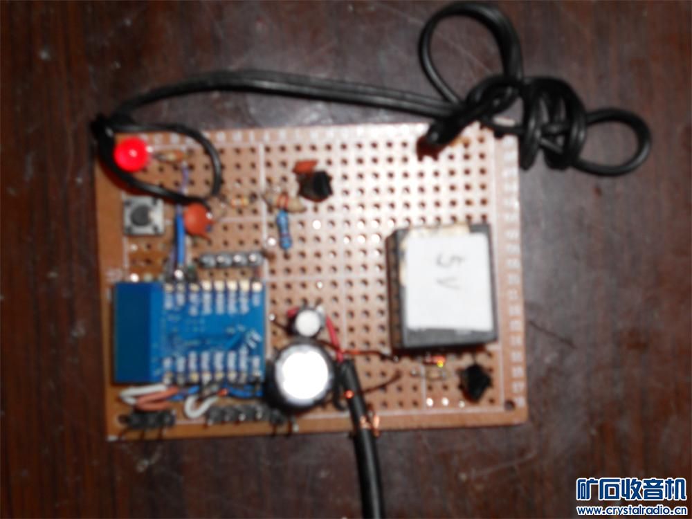

      日前wifi插座貌似很火,那我也来凑份热闹。
      这款wifi芯片采用14年7月份上市的ESP8266作为主控,主要是价格便宜,性能适中。
  一, 主要功能简介
       在x宝搜了下,带温度控制的wifi插座(壁挂炉用),价格都要大几百,所以鄙人把这个功能集成进来了。
       这个功能很方便冬天控制取暖器,鱼缸灯,壁挂炉等设备。
  二, 使用说明简介
       使用带wifi的手机或带wifi无线网卡的电脑,
       1. 开启wifi功能,然后连接上ESPXXX的AP。
       2. 用浏览器登入192.168.4.1 即可开启wifi插座的web网页了。
          注意,不支持UC浏览器等需要第三方ip转发的浏览器。

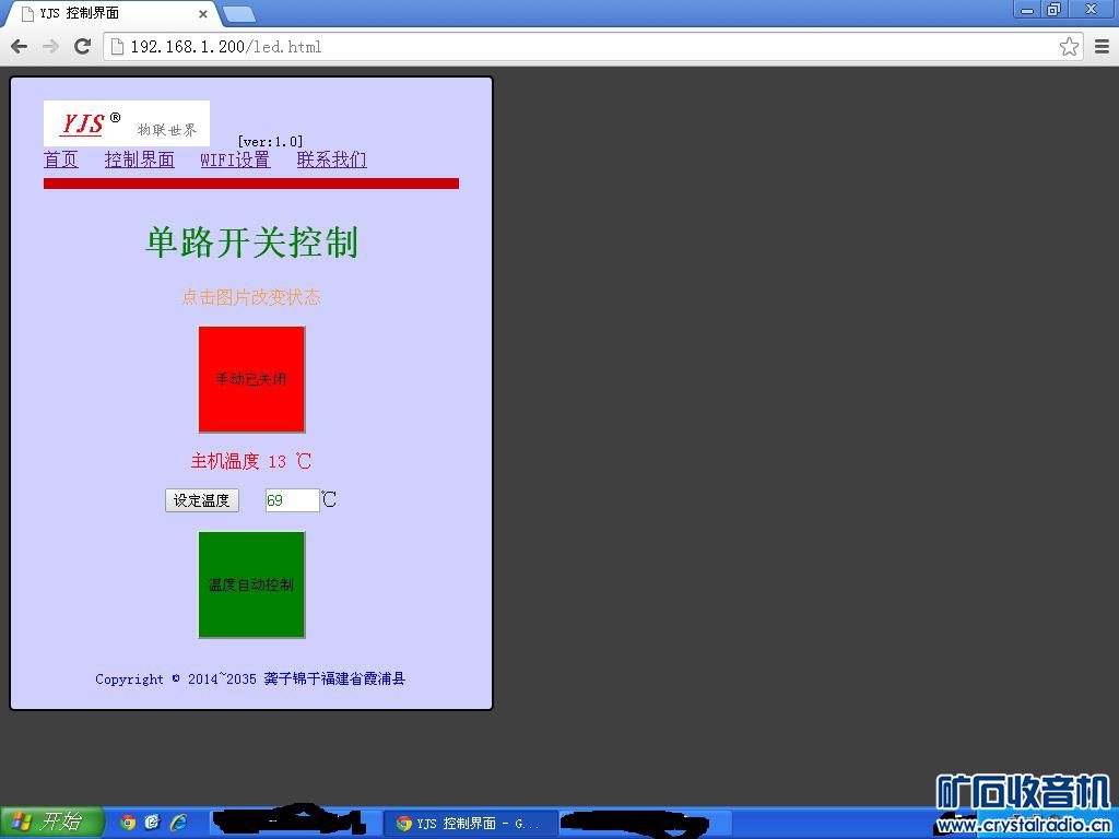

       3. “控制界面”分手动控制与温度自动控制,两个按键。只能二者选一。
           温度控制范围0-100度,温度传感器感温超个设定温度3度,继电器停止工作。
           设定温度请在30秒内完成,因为30秒自动刷新1次网页。
       4. 本插座支持同时连接最多4台设备。
       5. 刷新浏览器请大于10秒1次,否则将导致芯片内存溢出重启,
          详情见:http://bbs.espressif.com/viewtopic.php?f=5&t=90
  三, 物料准备
       1.  必备的USB转TTL线1条,或R232转TTL(3.3V)1条。
          如果用USB转TTL线,还需要安装驱动软件。
       2.  ESP-12  esp8266的wifi模块1个。
       3.  5V1A过安规的电源1个或质量比较好的手机电源1个。
       4.  温度传感器用空调常用的电阻10K  B值3950  的负温型的RTC电阻
       5.  其他物料按照原理图准备。
  原理图 R5 有错误 ,现在更改R5为14.7K
  bin文件重新烧录。
R5=14.7K插座.zip
152.1 KB, 阅读权限: 10, 下载次数: 43
