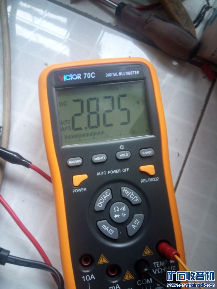

爱默生R48-2900R铁壳2013版改电压可调
发表于 2015-1-12 23:50:11 | 显示全部楼层 |阅读模式

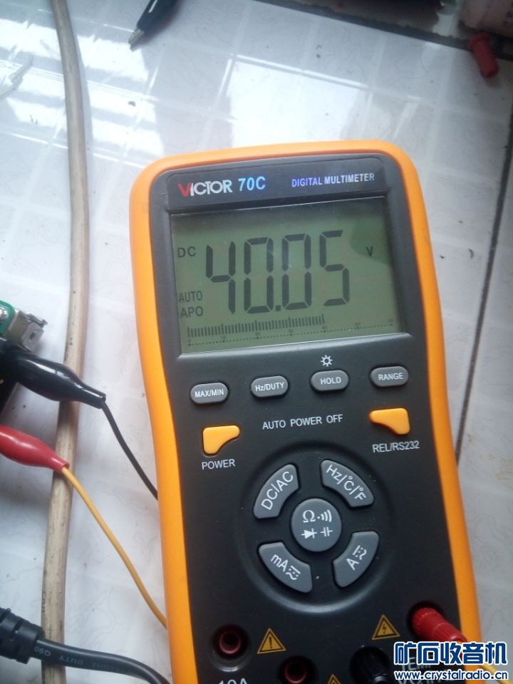

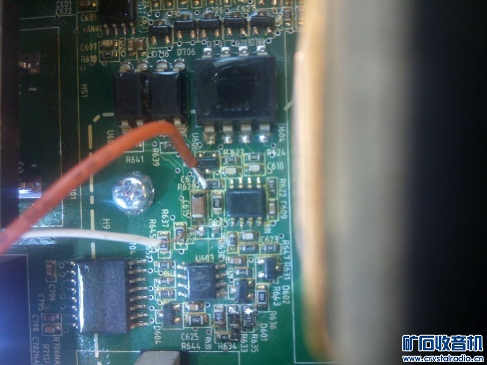

R621换可调10k
简单测试电压可调了,更换适当阻值,可以达到自己需要的电压了,太晚了,睡觉去。

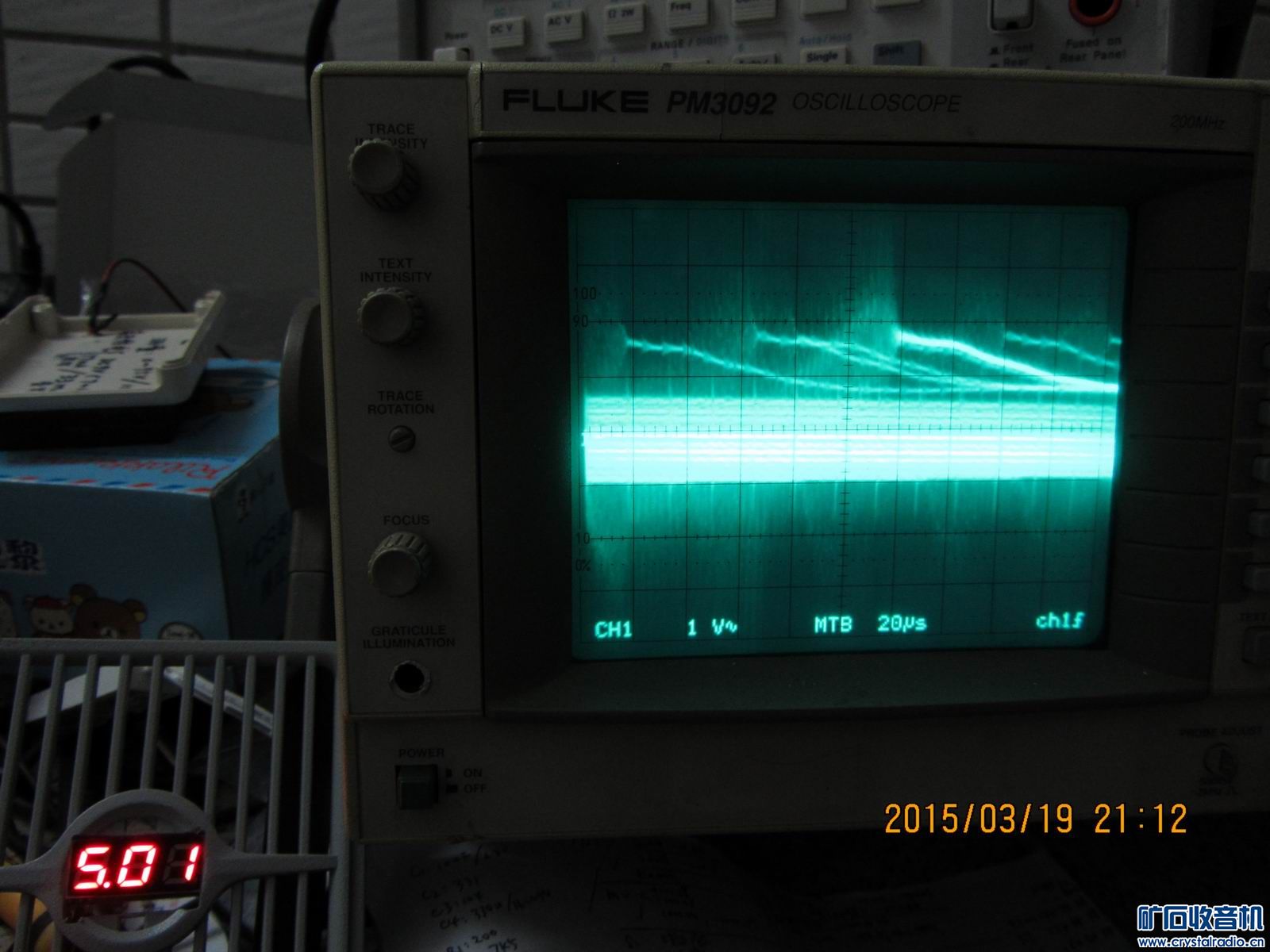

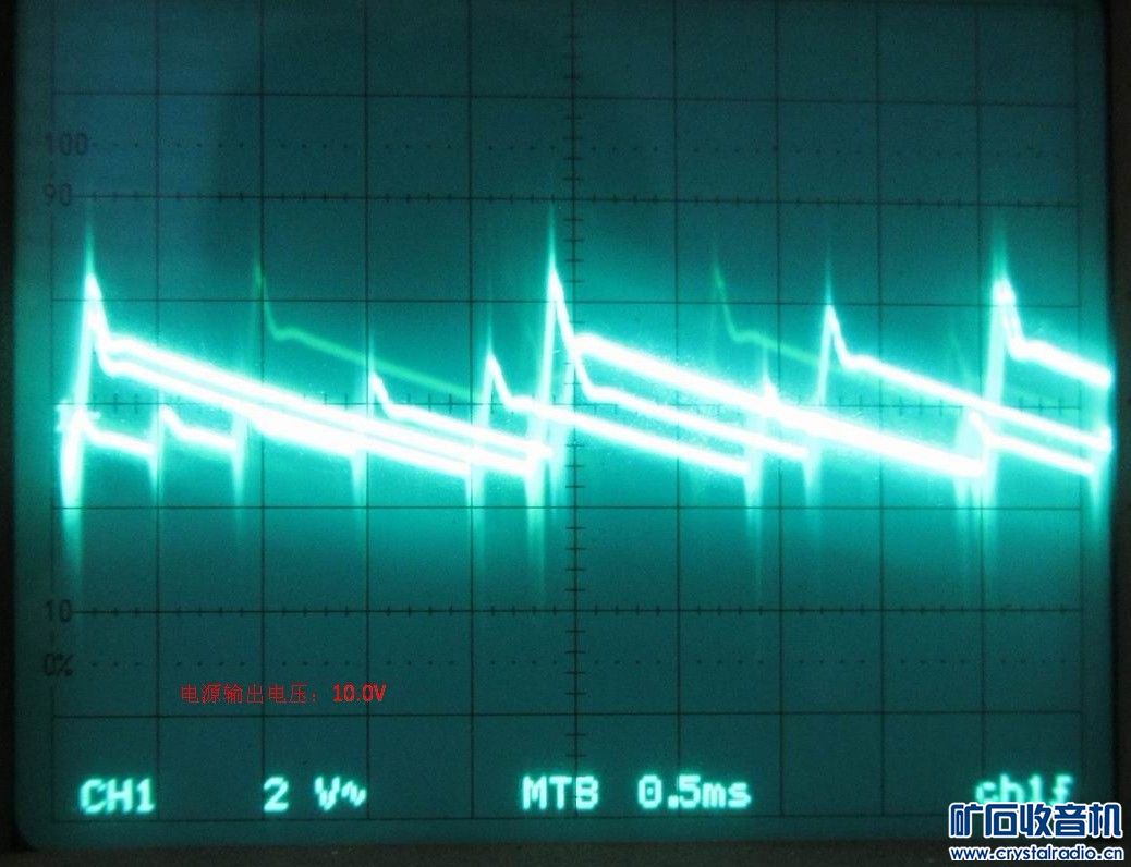

干扰大,
还有,效率也太低,不划算。(下面都是轻载或接近空载)
所以我那套改完就扔了,用不上。

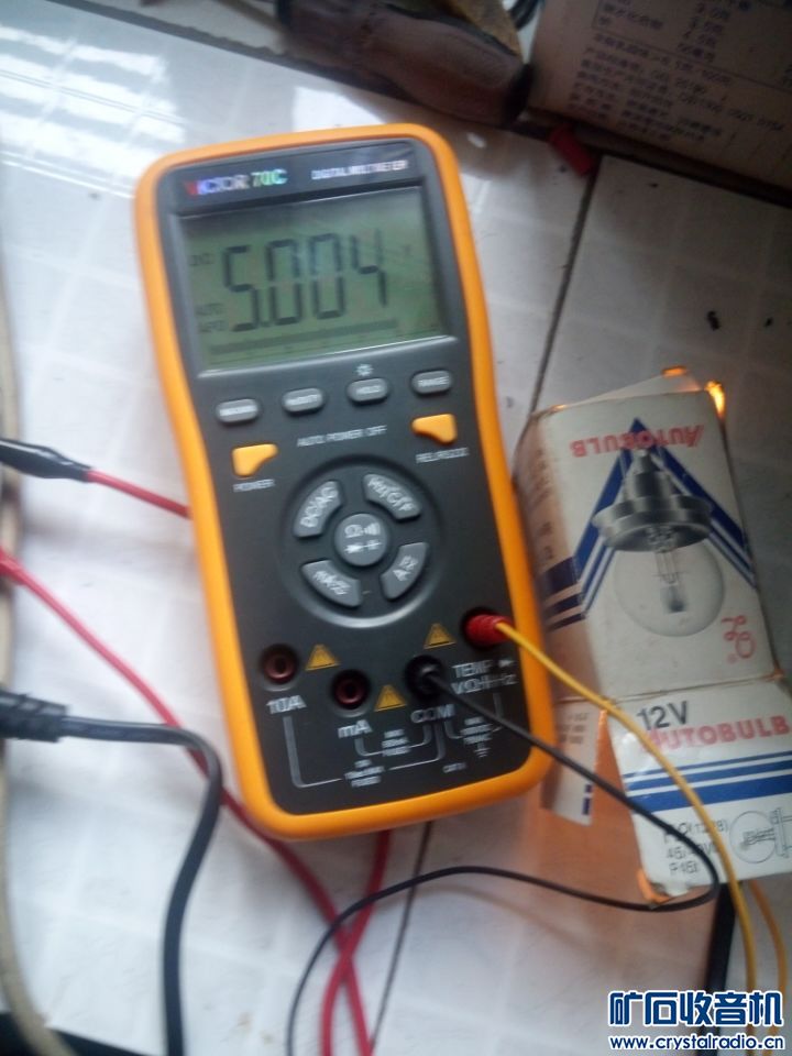

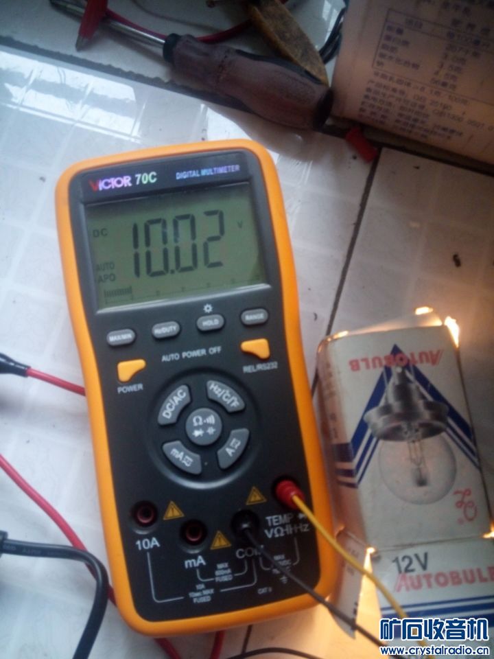

 楼主| 发表于 2015-1-13 11:31:31 | 显示全部楼层

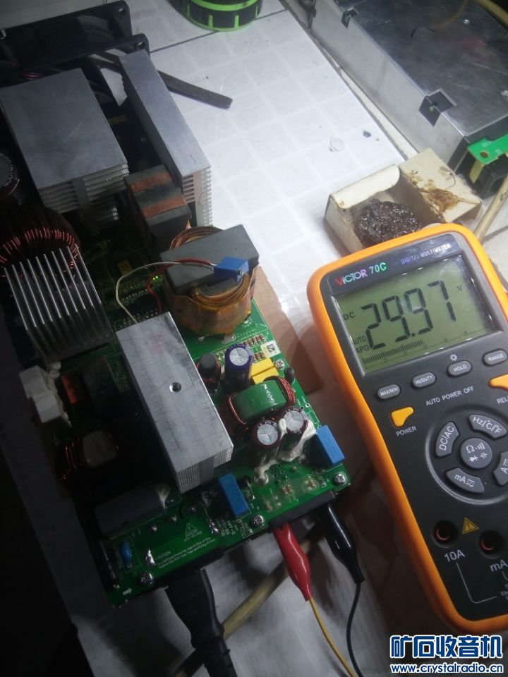

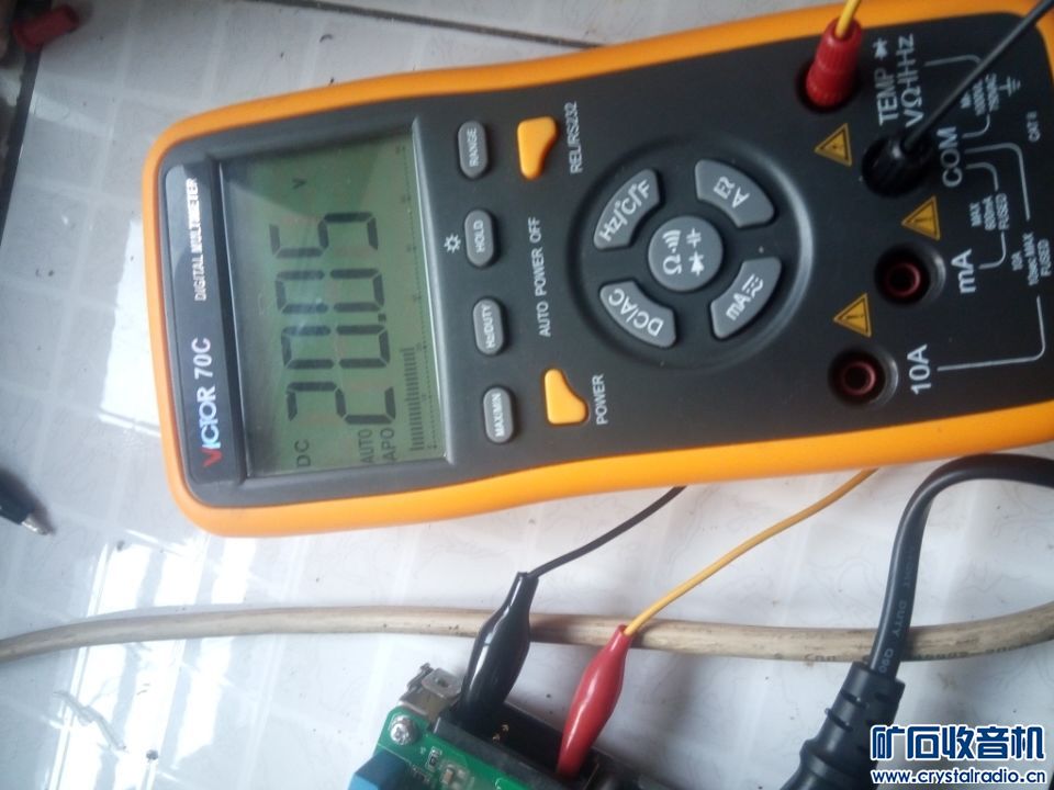

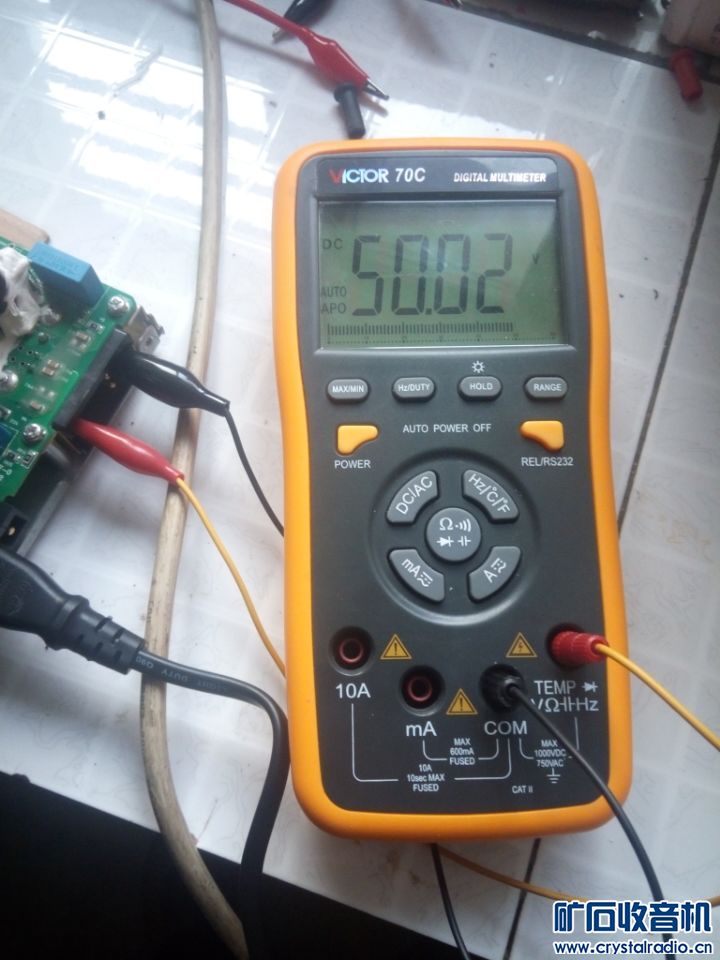

再加几张图,电压在2.8到59V之间可调,输出改桥式整流,理论电压可以到120V,同时电流要减半25A
发表于 2015-1-13 11:46:20 | 显示全部楼层
电压在2.8到59V之间可调,可调阻值多大,能加电流表吗

 楼主| 发表于 2015-1-13 13:58:18 | 显示全部楼层
手上没有合适的可调电阻,可以用50K可调电阻直接替换后2.8--59V可调。电流表加到输出回路即可,遗憾没找到输出回路中的检流电路,没有尝试电流可调改造。

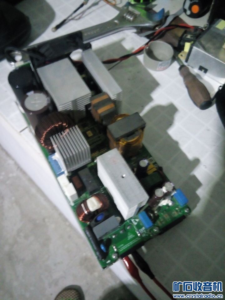

 楼主| 发表于 2015-1-13 14:01:11 | 显示全部楼层
附图:改造点
空载功耗只有12W不到
发表于 2015-1-13 14:19:03 | 显示全部楼层
可调阻值50k,电压只在28v到70V之间可调,要电压在2.8到59V之间可调,可调阻值多大,求指点
发表于 2015-1-13 14:31:29 | 显示全部楼层
ok,,成功改造,原以为可调接在R621位上的,谢谢指点
 楼主| 发表于 2015-1-13 14:36:40 | 显示全部楼层
输出电容63v的,不换最高不要超过60V的好
